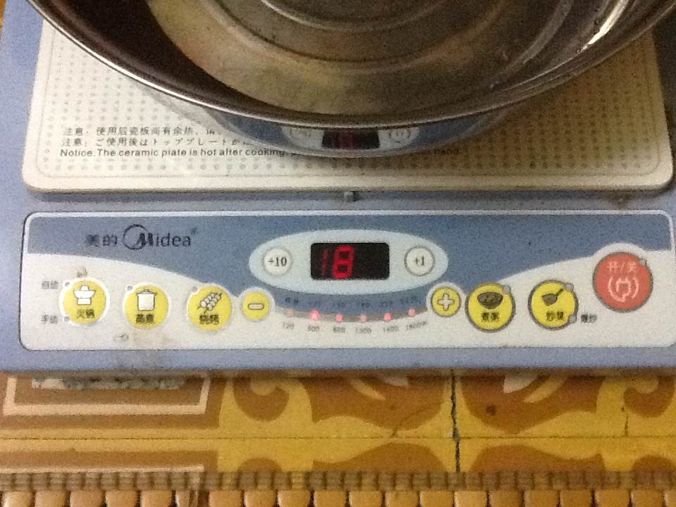

Nhờ các anh giúp đỡ: em vừa kiếm được cái bếp từ hiệu omedia, tháo ra kiểm tra thì thấy nó bị phù tụ lọc nguồn 2uf, em đã thay thế tụ khác. Và tiện thể thì em đã vệ sinh mạch điều khiển bằng Rp7. Nhưng sau đó thử bếp thì mặc dù chưa nhấn power nhưng mặt đồng hồ đã hiển thị và ko thể điều khiển được bếp, quạt ko chạy ( như hình bên dưới). Em thay thử tụ 2uf mới khác nhưng vẫn bị vậy. Mong các anh cho ý kiến.
Ps: à, em còn có 1 con bếp tàu nữa bị hiện tượng cứ đun lẩu sôi 1 lúc thì báo lỗi E3 vậy là bị làm sao ah?
