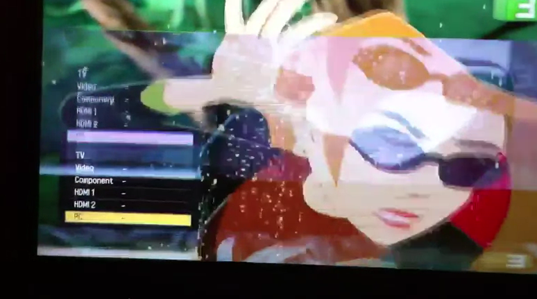

Sơ đồ mình lấy trên diễn đàn bạn thử xem !Nguyên văn bởi hieubangnb Xem bài viếttình hình là con tivi nha em bông nhiên giở chứng như này bác naod gặp rồi chỉ cho em với.em đã thay cao áp khác nhưng không được.
Bác nào có sơ đồ cho em xin luôn thì tốt quá.

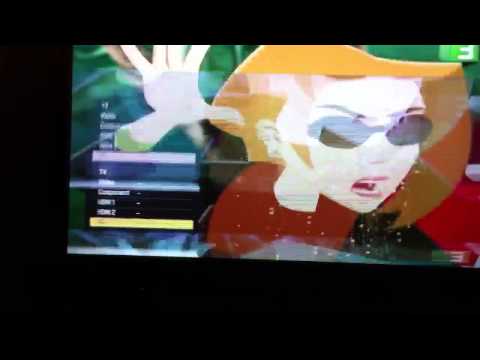

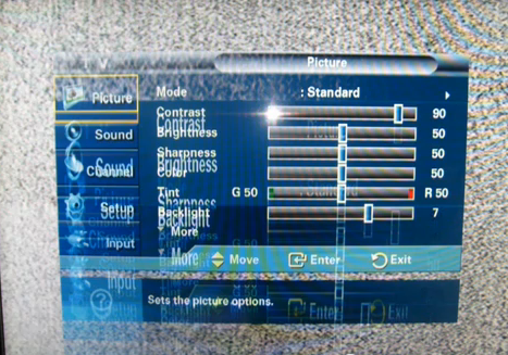

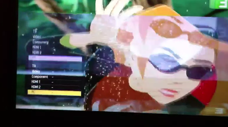

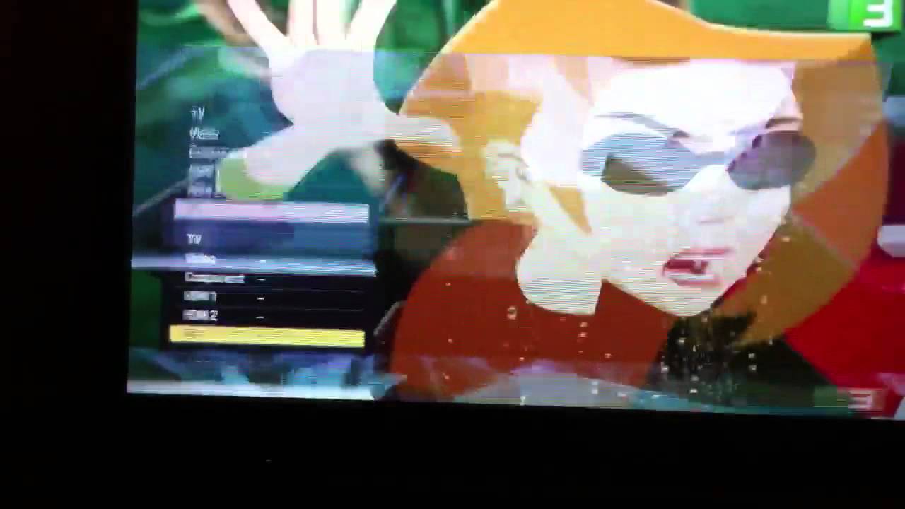

cái này là bị hư board khiển bị chồng hình chứ không bị board t-com đâu bạnNguyên văn bởi c7li01c Xem bài viếtKo ai giúp hết sao ???Yahoo: vedau556
