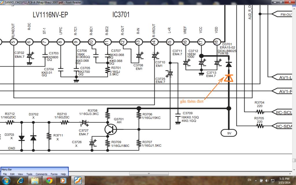

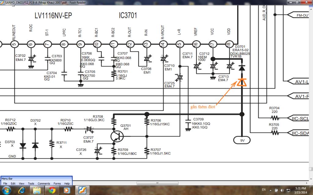

Bạn có thể chia sẻ cụ thể đc ko ạ, thật ra con 1116 chẳng là mấy tiền nhưng tui ko tin con này lỗi trong pan của bạn!Nguyên văn bởi dtu.huuhieu Xem bài viếtCám ơn ace đồng nghiệp nhiều! mình sửa xong rồi,đúng là LV1116 có vấn đề.
