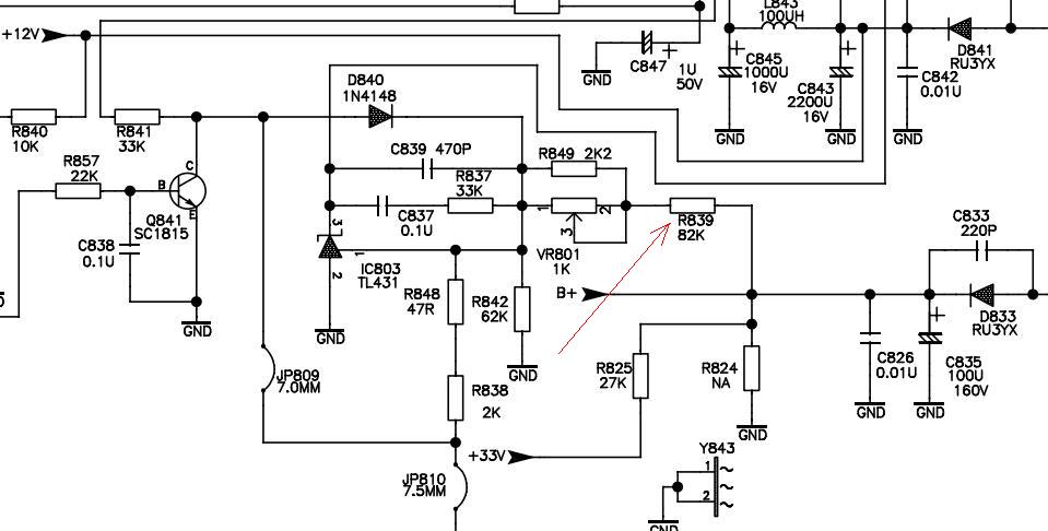

tụ quanh phần nguồn thì mình đã thay hay rồi mà vẫn không chạy, các linh kiện trở mình kiểm tra ko có con nào tăng trị số cả! chỉ nghi ngờ con TEA1533 thui mà không có thay, các bạn có biết con nào tương đương ko thì chỉ cho mình với! thank all!!

Bạn đừng tưởng là máy đời mới thì ko bị ẩm nhé ! Có thể bị thằn lằn đái ngấm vào mạch in,dùng xăng rửa sẽ ko sạch hết :nên ngâm bên sơ cấp trong 1 giờ bằng nước sạch,sấy khô rồi đổ sáp đèn cầy vào các chân lk bên sơ cấp.Bảo đảm loại trừ khả năng do ẩm!
Nếu lúc ko chạy ko có xung kích vào fet thì do lỗi mạch osc,nếu có xung (dù nhỏ)mà ko chạy thì do b.áp,kiếm cái tương đương test thử ! Chút bạn thành công !!!

Khi ko chạy, thì có phải máy ở trạng thái chờ ko? B+(110V) có ko, hay có mà rất thấp. Bạn kt R839 xem nhé!

khi nguồn ko chay thì B+=0v, khi cắm điện nguồn thì B+ vọt lên cái rồi thôi, bóng báo nguồn ko sáng và đo chân S(của con fet) ko có điện áp rùi.
