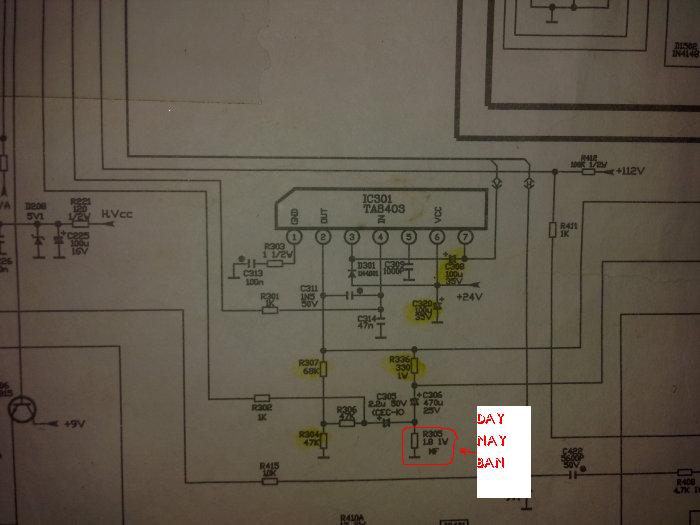

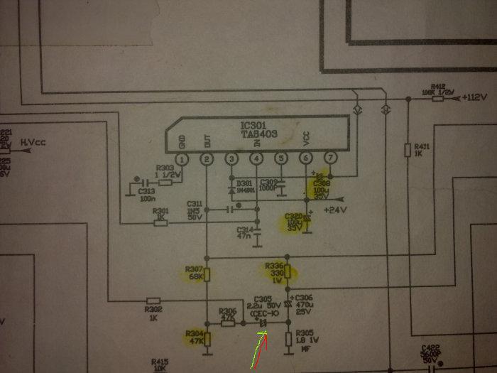

Bạn kiểm tra lại cái tụ 2.2uF hồi tiếp mành, hoặc tìm đọc lại các PAnN bệnh về tuyến tính mành nhéNguyên văn bởi donghocat86Tình hình là gần đây nhà có tivi như trên,,tình trạng rất khó chịu ,lúc mở nguồn lên hình giản phần trên và co phần dưới xài lúc lâu thì hết bị giản phần trên và phần dưới vẫn co nhưng đở hơn lúc mở máy.Cũng đã từng học kỹ thuật trung cấp Lý Tự Trọng giờ không nhớ gì cả hihihih,mong các ae chỉ giáo đôi chút và chi tiết vì đã quên sạch những pan này.
(ghi chú: lúc trước cũng lâu rồi bị hư 1 lần đang xài hoặc mở nguồn "bụp"bị lằn sáng ngang vổ vào nắp lưng lúc lên lúc ko làm tìm pan muốn chết,xử lý bị hở mạch hàn hết lại các chân cuổi cùng "ok")bài tỏ cho ae hiểu mình hơi gà nên mong các ae hiểu và giúp đở nha thank các bạn trước,tình trạng hình mình đã chụp dc...

anh thay tụ lọc nguồn b+110v và thay luôn con tụ hồi tiếp dọc c305 luôn nhe!Nguyên văn bởi donghocat86Tình hình là gần đây nhà có tivi như trên,,tình trạng rất khó chịu ,lúc mở nguồn lên hình giản phần trên và co phần dưới xài lúc lâu thì hết bị giản phần trên và phần dưới vẫn co nhưng đở hơn lúc mở máy.Cũng đã từng học kỹ thuật trung cấp Lý Tự Trọng giờ không nhớ gì cả hihihih,mong các ae chỉ giáo đôi chút và chi tiết vì đã quên sạch những pan này.

bạn thay tụ c320 100mf/35v thử xemNguyên văn bởi donghocat86Tình hình là gần đây nhà có tivi như trên,,tình trạng rất khó chịu ,lúc mở nguồn lên hình giản phần trên và co phần dưới xài lúc lâu thì hết bị giản phần trên và phần dưới vẫn co nhưng đở hơn lúc mở máy.Cũng đã từng học kỹ thuật trung cấp Lý Tự Trọng giờ không nhớ gì cả hihihih,mong các ae chỉ giáo đôi chút và chi tiết vì đã quên sạch những pan này.
