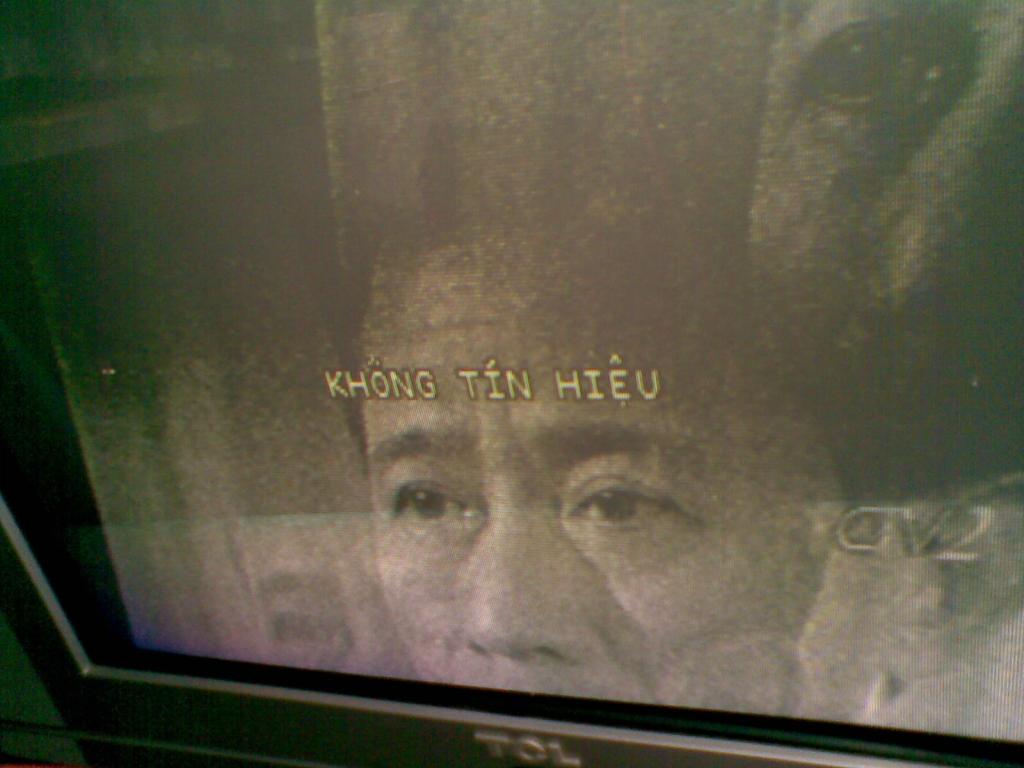

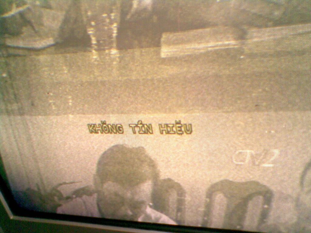

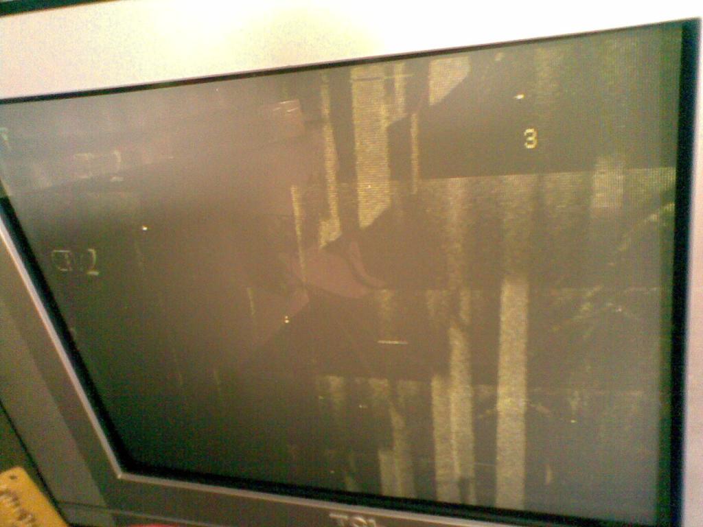

xin giúp với, hiện trạng nó bây giờ ko lên hình ko có ánh sáng, chân B sò ánh sáng ko có gia động. nguồn B+=120v, 12v . . . anh nào biết con IC này TDA11135 chân power số mấy, chân Xray số mấy ? xin giúp đở. thanks nhiềuNguyên văn bởi vanhieu9565 Xem bài viếtMáy tivi TCL 21HT99S IC tổng TDA11135PS/N3/3, ver D9302. hiện tượng máy bị hình nhảy nhảy. ah nào có gặp qua xin cho ý kiến. xin giúp đở. thanks nhiều.
[ATTACH=CONFIG]51952[/ATTACH][ATTACH=CONFIG]51953[/ATTACH][ATTACH=CONFIG]51954[/ATTACH]
xin giúp đởNguyên văn bởi vanhieu9565 Xem bài viếtxin giúp với, hiện trạng nó bây giờ ko lên hình ko có ánh sáng, chân B sò ánh sáng ko có gia động. nguồn B+=120v, 12v . . . anh nào biết con IC này TDA11135 chân power số mấy, chân Xray số mấy ? xin giúp đở. thanks nhiều
Sơ đồ TCL chạy tổng TDA11135 có hai loại .mình đã Up đầy đủ lên bên luồng tuyễn tập sơ đồ lâu rồi . Bạn qua đó tìm lại . Bạn chỉ việc click vào hình cái ghim kẹp của luồng tuyển tập sơ đồ sẻ ra các sơ đồ , tài liệu mà bạn cần tìmNguyên văn bởi vanhieu9565 Xem bài viếtxin giúp đở
