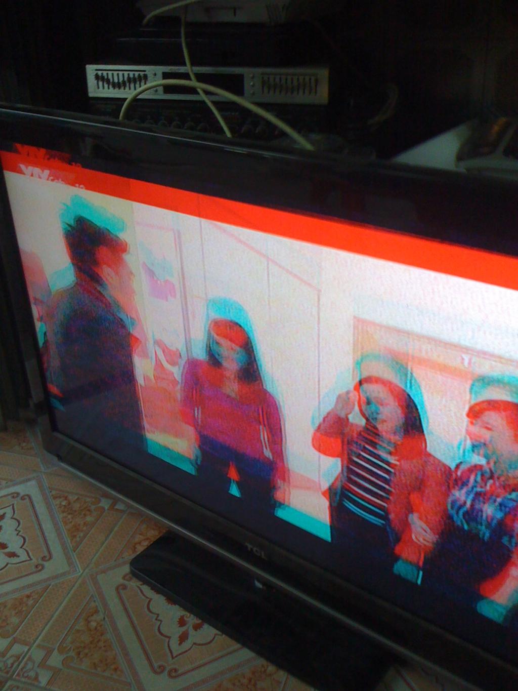

Cày con TCL này cả tháng rồi mà ko được nên e lắp vỉ trung quốc 1 chip (vỉ 17in) nhưng ngang bung ra không đủ. đã tăng tụ C sò và giảm tụ xuất yoke nhưng vẫn ko thể nào bung đủ được. Các bác cho e hỏi là vỉ 17 phẳng này (đã thay cao áp 21in) mình đóng cho con 21 slim có ổn không và tụ C sò lớn quá có nguy hiểm gì không. E xin chân thành cảm ơnNguyên văn bởi vanphan85 Xem bài viếtE cũng đang nổ não với con TCL21H91EUS lúc được lúc ko. Lúc đc thì hình tiếng nghiêm chỉnh, mở cả buổi cũng ko sao còn lúc dở chứng thì bị như sau: bất công tắc đèn báo sáng, nhấn nút mở nguồn thì máy vừa chạy tim đèn chưa kịp sáng thì cúp, cứ thế lặp lại 3 lần và sau lần cúp thứ 3 thì máy tắt lịm hoàn toàn, đèn báo nguồn chớp chớp liên tục (lúc này B+ đo đc khoảng hơn 20V). Thử đấu tắt transistor mở nguồn (BC144) thì nguồn chạy nhưng ngang ko chạy. con này chạy IC tổng TDA12156 Đã thử ROM, Vert và hàn kĩ mạch nhưng ko hết. mong đc các ae giúp đỡVăn, Phú An - Phú Vang - TT Huế

chuyển sang vỉ tàu coa áp tàu có chân cắm lái co dãn chiều ngang còn tăng tụ c sò thì cao áp yếu đi [hình có thể tối ]cũng được và nối tắt cuộn chặn và giảm tụ xuất [334j=104j]cũng được chúc thành côngNguyên văn bởi vanphan85 Xem bài viếtCày con TCL này cả tháng rồi mà ko được nên e lắp vỉ trung quốc 1 chip (vỉ 17in) nhưng ngang bung ra không đủ. đã tăng tụ C sò và giảm tụ xuất yoke nhưng vẫn ko thể nào bung đủ được. Các bác cho e hỏi là vỉ 17 phẳng này (đã thay cao áp 21in) mình đóng cho con 21 slim có ổn không và tụ C sò lớn quá có nguy hiểm gì không. E xin chân thành cảm ơn
cảm ơn bác, e thử nối tắt cuộn chặn coi sao đã, còn yoke ngang e đã cắm vào chân bung ra to nhất rồi. đèn slim có vẻ khó ghêNguyên văn bởi anhnamdinh1 Xem bài viếtchuyển sang vỉ tàu coa áp tàu có chân cắm lái co dãn chiều ngang còn tăng tụ c sò thì cao áp yếu đi [hình có thể tối ]cũng được và nối tắt cuộn chặn và giảm tụ xuất [334j=104j]cũng được chúc thành côngVăn, Phú An - Phú Vang - TT Huế
SĐT: 0542234068
bạn ơi đèn slim thay vĩ TQ BẠN CHỌN VĨ CÓ MÉO GỐI MỚI DẼ LÀM .CÒN VĨ TCL BẠN CHO TẤM SẠCH SẼ [XÀ BÔNG]THƯ LẠI XEMNguyên văn bởi vanphan85 Xem bài viếtcảm ơn bác, e thử nối tắt cuộn chặn coi sao đã, còn yoke ngang e đã cắm vào chân bung ra to nhất rồi. đèn slim có vẻ khó ghê
nếu là đời slim thì cố mà sửa vỉ din[như bạn acer123 nói ]theo bạn nói thì vỉ din bệnh là do vxl ngắt đấu tắt lệnh nguổn thì chỉ có vạch ngang hãy kiểm ttra kỹ phần nguồn câp cho vxl /mạch bbaor vệ/vai lời góp ýNguyên văn bởi vanphan85 Xem bài viếtcảm ơn bác, e thử nối tắt cuộn chặn coi sao đã, còn yoke ngang e đã cắm vào chân bung ra to nhất rồi. đèn slim có vẻ khó ghê
Cảm ơn góp ý của các bạn, e đã dở mọi thủ đoạn hạ lưu đê tiện nhất mà vẫn ko đc, đường cùng mới đóng mạch trung quốc chứ ai chả muốn xài vỉ zin. đến giờ vẫn đang gặp khó khăn về vấn đề bung ngang. E thiếu kinh nghiệm mà can thiệp vào mạch quét ngang thấy nguy hiểm quá, mong nhận góp ý nhiều hơn từ các bạn. xin chân thành cảm ơn.Nguyên văn bởi anhnamdinh1 Xem bài viếtnếu là đời slim thì cố mà sửa vỉ din[như bạn acer123 nói ]theo bạn nói thì vỉ din bệnh là do vxl ngắt đấu tắt lệnh nguổn thì chỉ có vạch ngang hãy kiểm ttra kỹ phần nguồn câp cho vxl /mạch bbaor vệ/vai lời góp ýVăn, Phú An - Phú Vang - TT Huế
SĐT: 0542234068
ngang thiếu bao nhiêu ,vĩ TQ CÓ MÉO GỐI KO BẠNNguyên văn bởi vanphan85 Xem bài viếtCảm ơn góp ý của các bạn, e đã dở mọi thủ đoạn hạ lưu đê tiện nhất mà vẫn ko đc, đường cùng mới đóng mạch trung quốc chứ ai chả muốn xài vỉ zin. đến giờ vẫn đang gặp khó khăn về vấn đề bung ngang. E thiếu kinh nghiệm mà can thiệp vào mạch quét ngang thấy nguy hiểm quá, mong nhận góp ý nhiều hơn từ các bạn. xin chân thành cảm ơn.
Vỉ e có mạch sửa méo gối bác à. Trước thiếu nhiều lắm, sau e mắc song song thêm 2 cái 912 1.6kv vào sò ngang nên nó bung ra đc một chút, giảm tụ xuất còn một nữa (mắc nối tiếp thêm một cái) thì bung ra thêm chút nữa nhưng rất ít. e tiếp tục hàn thêm một tụ 272 1.6kv từ C sò thẳng xuống mass thì bung ra nhiều nhưng vẫn thiếu, giờ còn thiếu một bên khoảng 3cm nữa mà làm kiểu gì cũng ko thêm được (đã thử đấu yoke từ song song sang nối tiếp). Ko biết nếu giảm B+ xuống có giải quyết được ko nữa. Mong được các ae giúp đỡ.Nguyên văn bởi acer123 Xem bài viếtngang thiếu bao nhiêu ,vĩ TQ CÓ MÉO GỐI KO BẠNVăn, Phú An - Phú Vang - TT Huế
SĐT: 0542234068
vĩ mới của bạn đời 5t phải ko,nếu đời 5t thì bạn cắt mạch dường c sò và lấy t nàm gần c sò đấu vào c sò[nhưn bạn thận trọng khoan lấp đuôi đèn vào ,bạn đo đốt tim không quá 7 v .từ 6v mới lấp đuôi đèn ]2 tụ 912 bạn cứ gữNguyên văn bởi vanphan85 Xem bài viếtvỉ e có mạch sửa méo gối bác à. Trước thiếu nhiều lắm, sau e mắc song song thêm 2 cái 912 1.6kv vào sò ngang nên nó bung ra đc một chút, giảm tụ xuất còn một nữa (mắc nối tiếp thêm một cái) thì bung ra thêm chút nữa nhưng rất ít. E tiếp tục hàn thêm một tụ 272 1.6kv từ c sò thẳng xuống mass thì bung ra nhiều nhưng vẫn thiếu, giờ còn thiếu một bên khoảng 3cm nữa mà làm kiểu gì cũng ko thêm được (đã thử đấu yoke từ song song sang nối tiếp). Ko biết nếu giảm b+ xuống có giải quyết được ko nữa. Mong được các ae giúp đỡ.
còn thiếu khoảng 3cm ngang ah nếu vậy thì bạn cho thêm tụ đệm 222/472.1.6kv từ c sò xuống mát hình sẽ dãn gần hết [cao áp sẽ yếu> hình tối ] bạn chỉnh chiết áp nguồn lên cao một ít sẽ được [phải cẩn thận]Nguyên văn bởi vanphan85 Xem bài viếtVỉ e có mạch sửa méo gối bác à. Trước thiếu nhiều lắm, sau e mắc song song thêm 2 cái 912 1.6kv vào sò ngang nên nó bung ra đc một chút, giảm tụ xuất còn một nữa (mắc nối tiếp thêm một cái) thì bung ra thêm chút nữa nhưng rất ít. e tiếp tục hàn thêm một tụ 272 1.6kv từ C sò thẳng xuống mass thì bung ra nhiều nhưng vẫn thiếu, giờ còn thiếu một bên khoảng 3cm nữa mà làm kiểu gì cũng ko thêm được (đã thử đấu yoke từ song song sang nối tiếp). Ko biết nếu giảm B+ xuống có giải quyết được ko nữa. Mong được các ae giúp đỡ.
