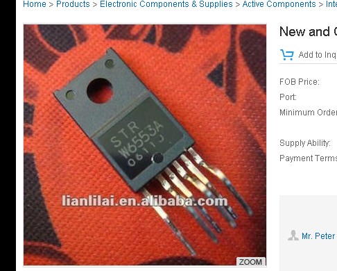

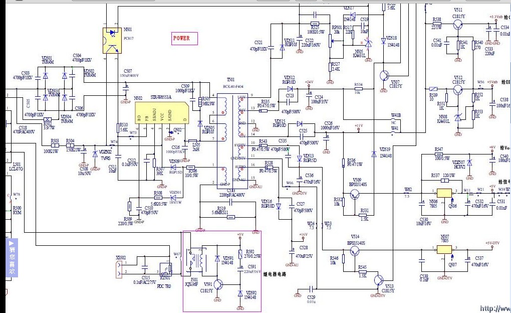

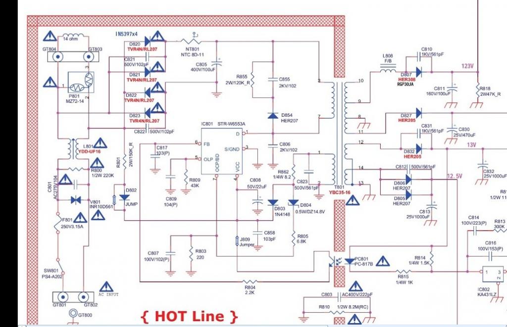

chào các a ?
e có con BELCO model 21xs33 , tổng 8895CSNG7DN5 , nhớ 24co8 , mành LA78040 ,bị nổ tan xác mất con ic nguồn ko còn số má gì chỉ nhìn được là STR-W6... ( 6 chân ,thân nhỏ ) , vậy ai có sơ đồ cho e xin với hoặc biết chính xác model này nó dùng ic nguồn tên gì mách e với
e xin cảm ơnĐIỆN TỬ ANH TUẤN
MAIL :anhtuan82.tivi@gmail.com
nó là con STR-W6553A(6 chân) khác với con STR-G6653 (con này 5 chân) nhéNguyên văn bởi anhtuan.vtv3 Xem bài viếtchào các a ?
e xin cảm ơnLast edited by vanlai1984; 03-09-2013, 14:05.NO NO
