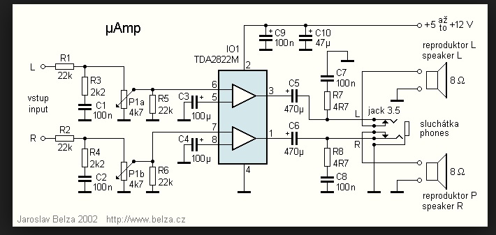

bác nào biết chỉ em với.. em gắn mạch tda 2822, khi cấp điện vào thì loa kêu xè xè liên tục, con tda nóng hổi luôn..em xài pin 9v, em thấy ic nóng em gắn thêm con trở trước để bớt dòng thì loa kêu bọc bọc bọc, bật nhạc thì kêu nhỏ, vừa kêu vừa xè xè...ai biết bị lỗi gì chỉ với, tìm mãi mà không ra... ( mới cắm trên test boar thôi)..

một mạch chinh âm cho tda2822m, tda2822, tốt nhất mấy bác nên cấp nguồn bằng pin. và giảm gain đầu vào hai chân 6, 7. và đi mass cho tốt.Nguyên văn bởi anh_sang0001 Xem bài viếtbác cho cái hình bé quá khó nhìn lắm. tối về em post cái mạch lên bác làm thử nhé. có volume, bass treble luôn nghe cũng tạm ổn
