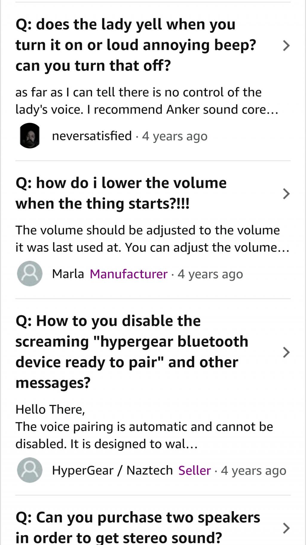

tôi xài loa bluetooth loại nhỏ ,mổi khi bật nó phát ra câu tiếng Anh thông báo là sẵn sàng kết nối ,xin hỏi các bạn có cách nào bắt nó im miệng lại không ,vì khi ban đêm muôn nghe nhạc ,bật nó lên thì nó cứ oang oang nghe rất khó chịu,cám ơn các bạn

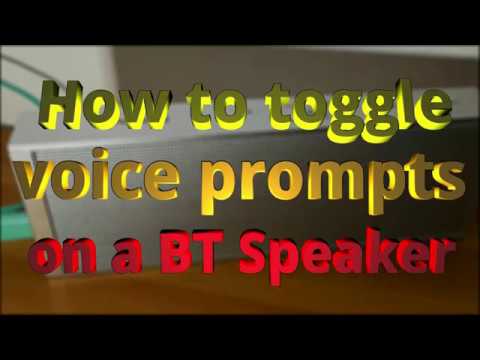

Loa Bluetooth có nhiều loại, tùy theo thương hiệu hoặc không có thương hiệu mà có nhiều cách khác nhau để tắt lời chào, lời nhắc nhở. Bạn hãy thử 1 trong các đề xuất sau đây, có thể may mắn phù hợp với loa của bạn. Trong lúc thao tác hãy đảm bảo rằng loa đang bật:- Nhấn và giữ nút Mode 5 giây, loa sẽ chuyển ngôn ngữ. Sau đó buông tay rồi lặp lại đến khi tắt tiếng.
- Nhấn và giữ các nút + và nút - đồng thời cho đến khi bạn nghe thấy "voice prompts off" là tắt. Sau đó buông tay rồi lặp lại cho đến khi bạn nghe thấy "voice prompts on" là bật.
- Giống cách 2 khi tắt, nhưng để bật lại thì khác: Nhấn và giữ các nút - và nút Play/Pause đồng thời. Lưu ý: Hãy đảm bảo rằng loa đang kết nối và bạn nghe tiếng "beep" thay vì tiếng nói.
- Giống cách 2 khi thao tác nhấn và giữ, nhưng ta dùng nút - và nút Play/Pause để tắt và dùng nút + và nút Play/Pause để bật.
- Nhấn và giữ nút Bluetooth (là nút có ký hiệu Bluetooth) cho đến khi bạn nghe thấy "voice prompts off" là tắt. Sau đó buông tay rồi lặp lại cho đến khi bạn nghe thấy "voice prompts on" là bật.
- Gần giống cách 5, chỉ khác là: Nhấn 2 lần thật nhanh nút Bluetooth.
- Nhấn đồng thời các nút MF (là Multi Function) và nút - để tắt. Lưu ý: Nhấn nhẹ, không giữ. Sau đó nhấn đồng thời nút MF và nút + để bật.
- Tắt nguồn loa Bluetooth trước. Nhấn và giữ nút - trong khi bạn bật nguồn và nhả nút - khi bạn nghe thấy "sound prompts off" là tắt. Sau đó tắt nguồn loa Bluetooth, rồi nhấn và giữ nút + trong khi bạn bật nguồn và nhả nút + khi bạn nghe thấy "sound prompts on" là bật.
- Tải ứng dụng trên CH Play có tên kiểu như "tên thương hiệu" Connect, sau đó tắt bằng ứng dụng đó.

cám ơn bạn rất nhiều,nhưng loại của tôi chác là loại rẻ tiền nên ko áp dụng các cách bấm nút như bạn mô tả được ( loa Amazon.com: HyperGear MiniBoom Wireless Speaker Is Engineered To Deliver HD Stereo Sound & Precision Bass. Connect Any Bluetooth-enabled Device to Stream Music, Take Calls with The Hands-free Speakerphone (Black))Nguyên văn bởi tamkythuat Xem bài viếtLoa Bluetooth có nhiều loại, tùy theo thương hiệu hoặc không có thương hiệu mà có nhiều cách khác nhau để tắt lời chào, lời nhắc nhở. Bạn hãy thử 1 trong các đề xuất sau đây, có thể may mắn phù hợp với loa của bạn. Trong lúc thao tác hãy đảm bảo rằng loa đang bật:- Nhấn và giữ nút Mode 5 giây, loa sẽ chuyển ngôn ngữ. Sau đó buông tay rồi lặp lại đến khi tắt tiếng.
