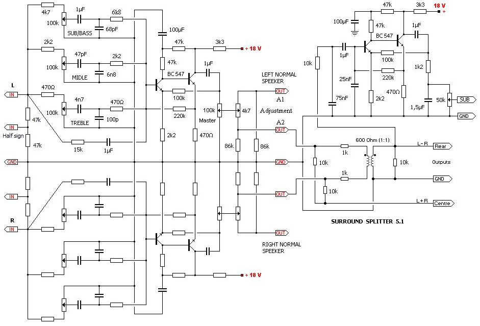

Trong diễn đàn có rất nhiều bài có post mạch lấy center, từ 2 trở 10k vào R+L đó?! mà con IC bạn post lên đó, mua ở chợ trời có ko vậy ta???Nguyên văn bởi superspeed Xem bài viếtcác bác ơi trong mạch này lấy âm cho loa center ở đâu , có phải ở bus không , ai biết cách mắc thế nào chỉ em với ?[ATTACH=CONFIG]41680[/ATTACH]
Với mạch nhỏ này anh em có được bo giải mã âm thanh vòm từ nguồn âm Stereo analog!!
Mình biết mạch này từ năm 2002, nhưng hồi đó đang bỏ nghề điện theo học ngành khác nên không quan tâm đến nó nữa.
Last edited by phuong.hng; 30-03-2012, 06:40.By three methods we may learn wisdom:
cho m hỏi là mấy cái nút bấm đó điều khiển những chức năng j vậy ta, mà ic đó ở đâu bán, bi jo con loại này ko nhỉ?Nguyên văn bởi phuong.hng Xem bài viếtVới mạch nhỏ này anh em có được bo giải mã âm thanh vòm từ nguồn âm Stereo analog!!
Chức năng ngay trên chân IC, bạn chịu khó nhìn ngiêng ha. hj hjNguyên văn bởi fanzhuang Xem bài viếtcho m hỏi là mấy cái nút bấm đó điều khiển những chức năng j vậy ta, mà ic đó ở đâu bán, bi jo con loại này ko nhỉ?By three methods we may learn wisdom:
