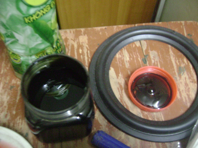

Dùng keo con chó ấy mình có đồng nghiệp sửa chữa phần cứng laptop kinh nghiệm lâu năm cho biết dùng keo con chó tốt các bạn thử nhé !
kinh nghiệm!!! dán lại màng loa bị rách!!!
Keo con chó dùng khi dán vành đệm cao su thì sẽ rất ... tệ. Quét keo xong và dán vành cao su xuống thì sau 4 -5 phút vành cao su sẽ bị quéo lại hết thuốc chữa luôn á (kinh nghiệm đau thương).Nguyên văn bởi thaichiendt Xem bài viếtDùng keo con chó ấy mình có đồng nghiệp sửa chữa phần cứng laptop kinh nghiệm lâu năm cho biết dùng keo con chó tốt các bạn thử nhé !Tôi học hỏi hiểu biết của bạn và chia sẻ hiểu biết cho bạn.
Bác tép đau thương dùng nhiều keo quá mà lại dán ngay khi keo còn ướt nên vậy đó.
Bác bôi đều 1 lớp keo thật mỏng, chờ cho keo ráo mặt rồi mới đặt viền loa lên, dùng tay miết nhẹ cho keo dàn đều dưới viền loa. Đồng thời bác dán cả viền ép bên ngoài nữa (viền các tông), xong bác dùng bảng gỗ đặt lên, dùng 1 vật nặng để nén, chờ cho keo khô hẳn. Làm thật nhanh tay, viền cao su sẽ không kịp bị èo uột nữa.
Còn ông finder quảng cáo "keo đại gia" à? 20g có giá 10USD, đắt hơn cả thuốc đau mắt!
Người chơi loa xịn mới dám dùng keo cỡ đó, mà người chơi loa xịn thì đem ra thợ loa chuyên nghiệp làm mất rồi.
Các memb ở đây chỉ dám chơi keo "chó", keo "ngựa", keo "gấu", keo "sữa" ... thôiLast edited by HTTTTH; 20-02-2012, 19:00.Chưa đỗ tú tài, nên vẫn còn phải đi học.
ờ ờ, có lý, giờ thì Tép mới nhớ tới quy trình ...vá ruột xe đạp, vậy mà không nghĩ ra. Thanks bác HTTTTH.Nguyên văn bởi HTTTTH Xem bài viếtBác tép đau thương dùng nhiều keo quá mà lại dán ngay khi keo còn ướt nên vậy đó.
