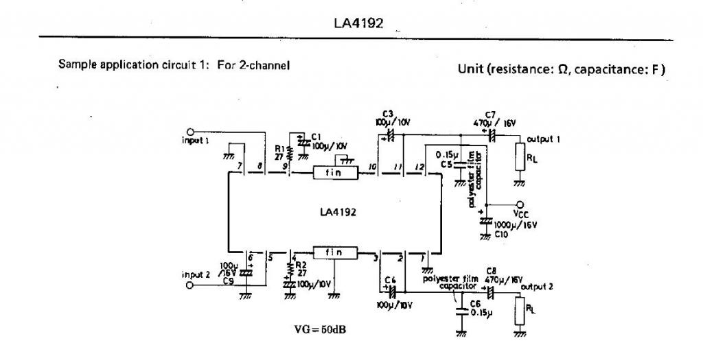

Tea 2025B chỉ dễ mua và rẻ thôi chứ nếu người mới làm và chưa có kinh nghiệm dễ bị ù lắm mình từng làm thử với em này LA4192Nguyên văn bởi tranle389 Xem bài viếtcho em hỏi cái này mọi người ơi. (ngoài lề tí)
mach công suất dùng ic nào là tiết kiệm điện năng tiêu thụ nhất (sài pin nha). công suất khoảng 4W đến 6W là được rồi.nghe hay hơn 2025B mà cũng dễ lắp công suất 2.5Wx2 nguồn cấp như 2025B.
