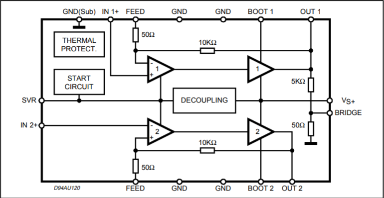

Mn cho hỏi có ai biết cách giảm độ khuếch đại của con tea2025b khi lắp kiểu mono không vậy chứ mình định dùng 2 con lắp mono thành stereo cho 2 loa mà âm lượng để ở mức 10/100 mà nó nghe đã to và rè rồi, cho mình hỏi thêm là sao khi lắp vô hộp nghe nó cứ rung rung vang vang kiểu gì ý.
1 - Chân 6 và 11 đều là chân feedback sao chỉ thêm vào chân 11 vậy ?Nguyên văn bởi T.L.M Xem bài viết- Thêm điện trở 270 ôm vào chân 11 (feed). Độ khuếch đại sẽ giảm khoảng 6 lần.
- Thử đảo dây của 1 loa.
2 - Con điện trở kia là lắp vào chân 11 xong mới đến tụ hay lăp sau tụ và giá trị của nó mình có thể thay đổi tùy ý được không vậy?
3 - Nếu đảo dây loa thì 1 loa đẩy ra 1 loa hút vào( ngược cực) mình thấy có gì đó sai sai
4 - Có cần thêm 1 con tụ gốm nhỏ xuống mass ở đường tín hiệu vào không vậy?
1- Kênh 1 dùng để khuếch đại lên 201 lần, kênh 2 tạo tín hiệu ngược pha với kênh 1 (hệ số kđ=-1) nên chỉ cần điều chỉnh kênh 1 thôi, kênh 2 giữ nguyên. Trong hình vẽ sai chân feed nối vào in- mới đúng.
2- Bạn thấy 2 điện trở 50 & 10k trong chân 11 chứ? Công thức tính hskđ = 1 + 10k/50. Tăng điện trở 50 ôm lên thì hskđ sẽ giảm xuống.
3- Nghe bạn mô tả giống như 2 loa bù trừ lẫn nhau. Đảo thử xem có nghe hay hơn không chứ ko giải thích dc.

thanks bác nha sau nhiều lần cân chỉnh giờ nó đã chạy ngon rồi.Nguyên văn bởi T.L.M Xem bài viết1- Kênh 1 dùng để khuếch đại lên 201 lần, kênh 2 tạo tín hiệu ngược pha với kênh 1 (hệ số kđ=-1) nên chỉ cần điều chỉnh kênh 1 thôi, kênh 2 giữ nguyên. Trong hình vẽ sai chân feed nối vào in- mới đúng.
4- Thêm tụ sẽ giảm tiếng treble đỡ chói tai, tuỳ sở thích mỗi người thôi.
