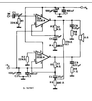

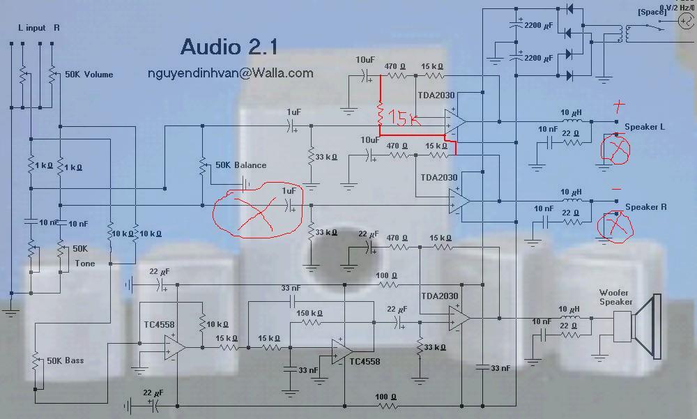

cháo các bác. e có một vấn đề nhờ các bác chỉ giúp. e có một mạch ampli 2 kênh dùng 2 con 2030 giờ e muốn đấu thành một kênh theo kiểu bridge để cho CS mạnh hơn, mà e chưa nắm rõ cách đấu nhờ các bác chỉ giúp. khi đấu có phải thay đổi giá trị các linh kiện đi ko ạ. mà e làm minh họa như hình có được ko ạ. những chỗ khoanh tròn và có dấu gạch chéo thì cắt đi, và nối như vậy có chạy được ko, CS có cải thiện được ko? nhờ các bác chỉ giáo ạ.
cháo các bác. e có một vấn đề nhờ các bác chỉ giúp. e có một mạch ampli 2 kênh dùng 2 con 2030 giờ e muốn đấu thành một kênh theo kiểu bridge để cho CS mạnh hơn, mà e chưa nắm rõ cách đấu nhờ các bác chỉ giúp. khi đấu có phải thay đổi giá trị các linh kiện đi ko ạ. mà e làm minh họa như hình có được ko ạ. những chỗ khoanh tròn và có dấu gạch chéo thì cắt đi, và nối như vậy có chạy được ko, CS có cải thiện được ko?[ATTACH=CONFIG]68554[/ATTACH] nhờ các bác chỉ giáo ạ.

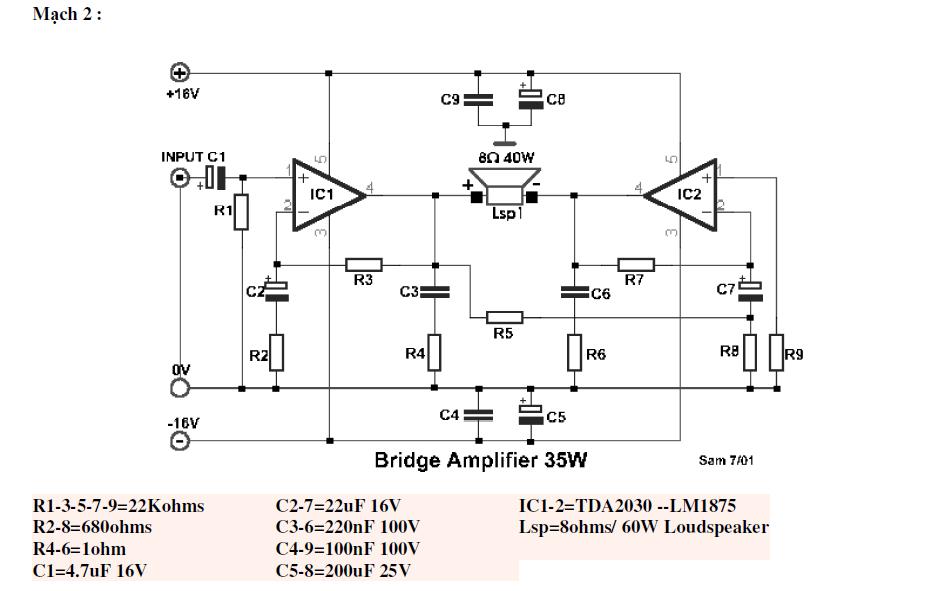

thì mạch của nó cũng chỉ có thế mà . pác mắc kiểu này cs đc tâm 30 hay 35W j đấy

ý e là khi đấu từ 2 kênh thành 1 kênh (bridge) thì có cần thay đổi giá trị các linh kiện ko hay là ta vẫn để nguyên như lúc chạy 2 kênh. và e làm như ở hình đó có được ko ạ.
bạn làm đúng rồi , không cần thay đổi giá trị linh kiện. con hồi tiếp 15k vẽ thêm vào phải hồi từ chân 4 con IC+(con trên) về giữa vị trí của con 470 ôm và 10uF của con IC-(con bên dưới) bạn vẽ bị ngược.

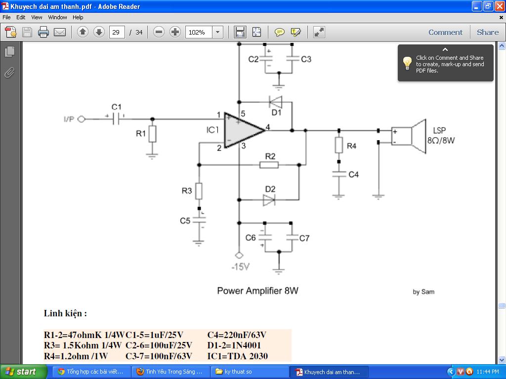

May a cho em hỏi trong mạch nay ở chan 3 va 5 có con tụ 100nF nối mass, con tụ này co chức năng gì không, bỏ đi liệu ảnh hưởng đến chất lượng mạch hay nguồn không? thank
hai tụ đó lọc nhiễu nguồn. Nếu trên bo nguồn đã có thì có thể bỏ đi, nhưng tốt nhất là có trên mạch này và càng gần IC càng tốt. Nếu không, khi có nhiễu sẽ làm IC nóng.
2 con tụ đó có tác dụng lọc nguồn cho phẳng hơn thôi. ko có cũng vẫn chạy bình thường.
