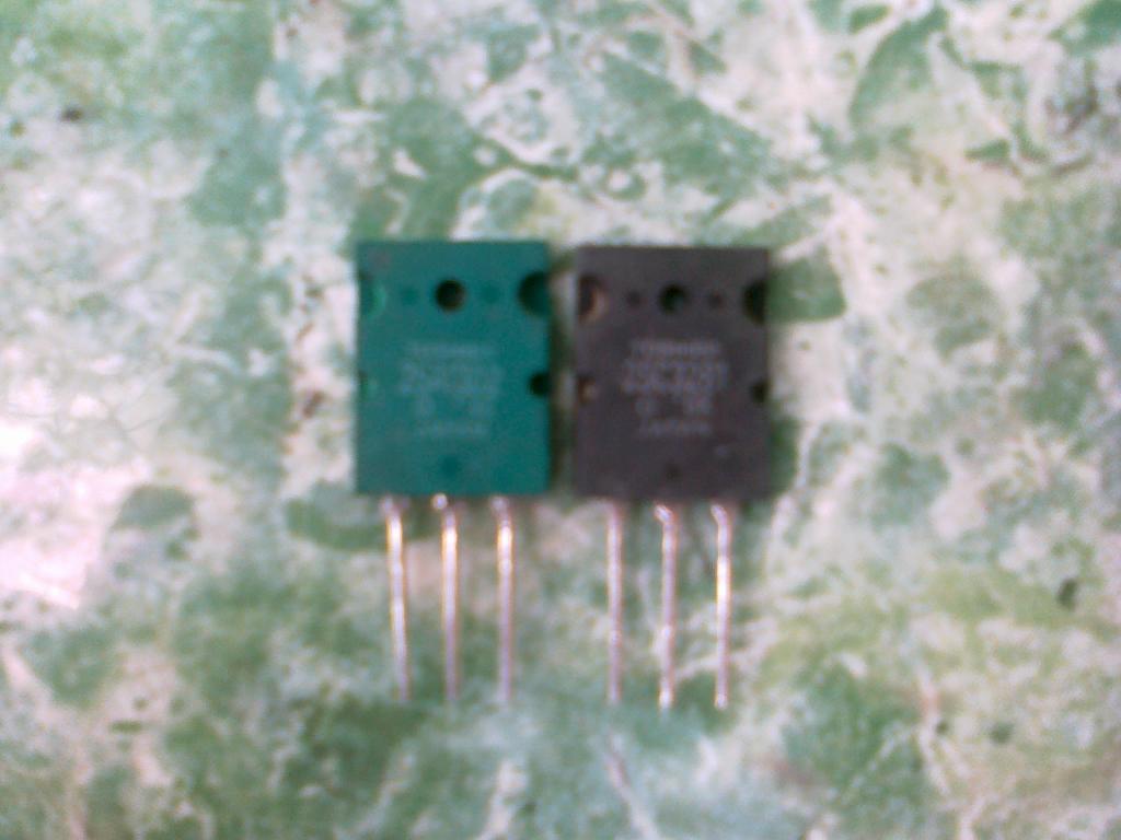

Về cặp 2SA1302-2SC3281
Tôi cũng không biết ra sao nữa. Nhưng tôi thấy cửa hàng linh kiện ở Cần Thơ có bán, giá xấp xỉ 40.000đ/cặp. Con 1302 màu xanh lục, con 3281 màu đen, ghi là của Toshiba.
Hình nó đây:

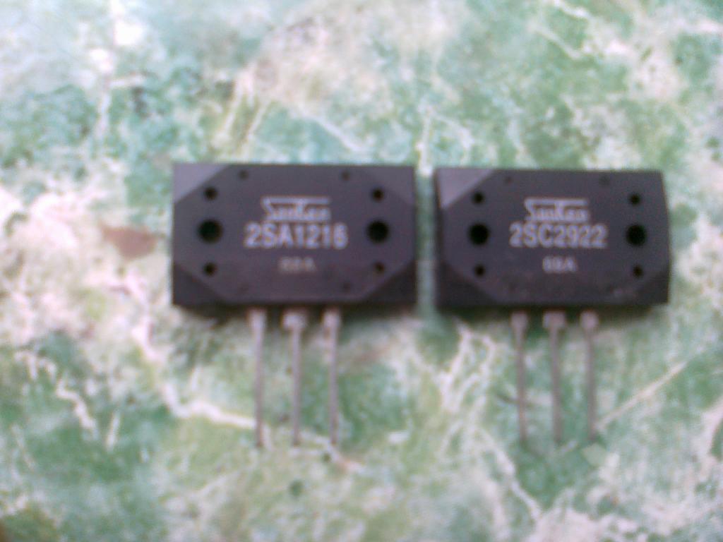

Các bạn xem thử cặp 2SA1216-2SC2922 này thật hay giả giùm. Thấy khủng quá nên mua thử nhưng không biết xài được không vì chưa có mạch:
