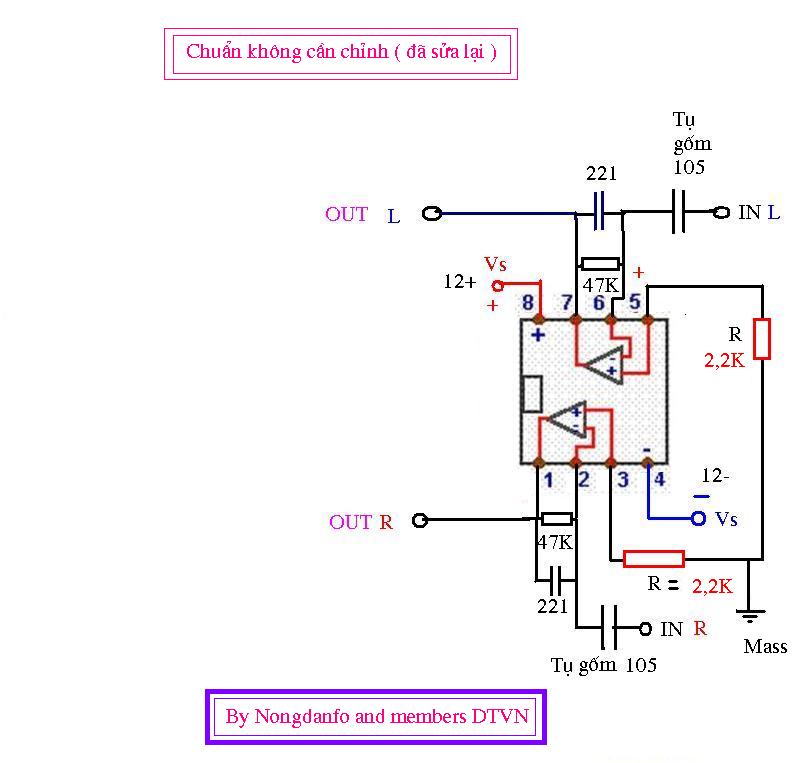

Xin ý kiến về mạch Pre 4558 JRC
Nó dùng nguồn +-15V đó bạn.Nhưng trước khi vào IC thì mỗi đường nguồn qua 1 con trở 100,sau trở có tụ lọc đàng hoàng nhé.Nguyên văn bởi n.thanhtam91 Xem bài viếtcác bác cho em hỏi là mạch bass, treble dùng ic 4558 trong các ampli của viet nam sản xuất giống hình dưới dùng nguồn bao nhiêu vậy?

Cái này mới à nha? Cái này phải có nguồn riêng cho mạch này và vẫn có mạch bảo vệ loa. Vì khi đóng cắt công tắc nguồn chính (hoặc giả mất điện tức thời có lại) dòng điện phóng nạp cho tụ nguồn vẫn lọt qua tầng CS để ra tải.Nguyên văn bởi vudoan Xem bài viếtCũng có cách khử tiếng bụp đầu ra bằng mạch điện làm chậm sự dẫn thông của các tran CS nhưng hơi phức tạp chút, nếu bạn quan tâm có dịp mình sẽ post lên.[IMG][/IMG][ATTACH=CONFIG]34690[/ATTACH]

Chạy được tuốt , thông số kỷ thuật 2 loại giống nhau chỉ khác là TL07xx là loại tạp âm thấp.Nguyên văn bởi superspeed Xem bài viếtcác bác ơi mạch pre chạy 1 con TL072 1 con TL082 có được không các bác,
