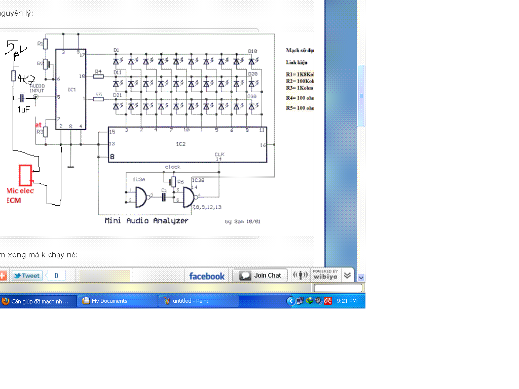

Cho mình hỏi cái này với, trong hình bên dưới thì tính hiệu input vào như thế nào, phải nối 1 cọng dây từ tính hiệu ra của loa vào chân input đó hay sao? Mình tham khảo nhiều bài thấy có cái ECM( cái micro gì đấy) nếu gắn vào là thu trực tiếp luôn, k cần nối dây có phải k?
Mà mình thấy tính hiệu ra của loa hay cái ECM gì đó tới 2 chân, vậy thì nối vào như thế nào?? Giải đáp giúp mình nhé, mình còn gà lúm. Thanks!
tín hiệu ra loa có 2 dây thì 1 dây là dây tín hiệu, 1 dây là mass. dây tín hiệu bạn nối vào input của mạch, dây mass nối với mas của mạchNguyên văn bởi adgjmptt Xem bài viếtCho mình hỏi cái này với, trong hình bên dưới thì tính hiệu input vào như thế nào, phải nối 1 cọng dây từ tính hiệu ra của loa vào chân input đó hay sao? Mình tham khảo nhiều bài thấy có cái ECM( cái micro gì đấy) nếu gắn vào là thu trực tiếp luôn, k cần nối dây có phải k?
Cần giúp đỡ mạch nháy led theo âm thanh bằng LM3915.
E có tìm dc một cái mạch như bên dưới. chỗ input e thay bằng cái Mic ECM mà sao làm xong nó k có động tĩnh gì hết, cho e hỏi cái chỗ input đó phải nối vào ngõ ra amly hay sao ah, e muốn dùng cái MIc đó khỏi nối dây thì phải làm như thế nào, giải thích cho e với. Mạch e cấp nguồn 12V.Thanks!
Sơ đồ nguyên lý:
Mạch làm xong mà k chạy nè:
Đúng rồi! Mic bạn dùng là micro fet cần phải cấp nguồn cho nó. Bạn đo 2 chân, có 1 chân nối trực tiếp với vỏ là mass nên khi mấc phải đúng cực. Mạch chạy rồi bác adgjmptt cho mọi người biết mạch hoạt động như thế nào nhé. Có thể dùng mạch này làm theo nháy theo nhạc dc ko? Em định làm 1 cái mạch đèn nháy theo nhạc mà chưa biết dùng mạch nào? ráp thử AN6884 tệ quá! Con led trên cùng có tín hiệu thì con led dưới cùng chắc die rù.
Bạn có mạch đó k? Cho mình với.Nguyên văn bởi tranhieu_ece Xem bài viếtcó lẽ là bạn nên qua một mạch tiền khuếch đại rồi mới đưa vào. nếu đưa vào trực tiếp thì biên độ tín hiệu quá nhỏ.
Đúng rồii chân 5 của 3915 là ngỏ vào line in tín hiệu mic quá nhỏ không đủ để kích mạch chạy , nên dùng nguồn line như ngỏ ra của đầu đĩa đưa vào để thử mạch chừng nào mạch hoạt động tốt thì phối thêm mạch khuyếch đại cho mic vào .Nguyên văn bởi tranhieu_ece Xem bài viếtcó lẽ là bạn nên qua một mạch tiền khuếch đại rồi mới đưa vào. nếu đưa vào trực tiếp thì biên độ tín hiệu quá nhỏ.
