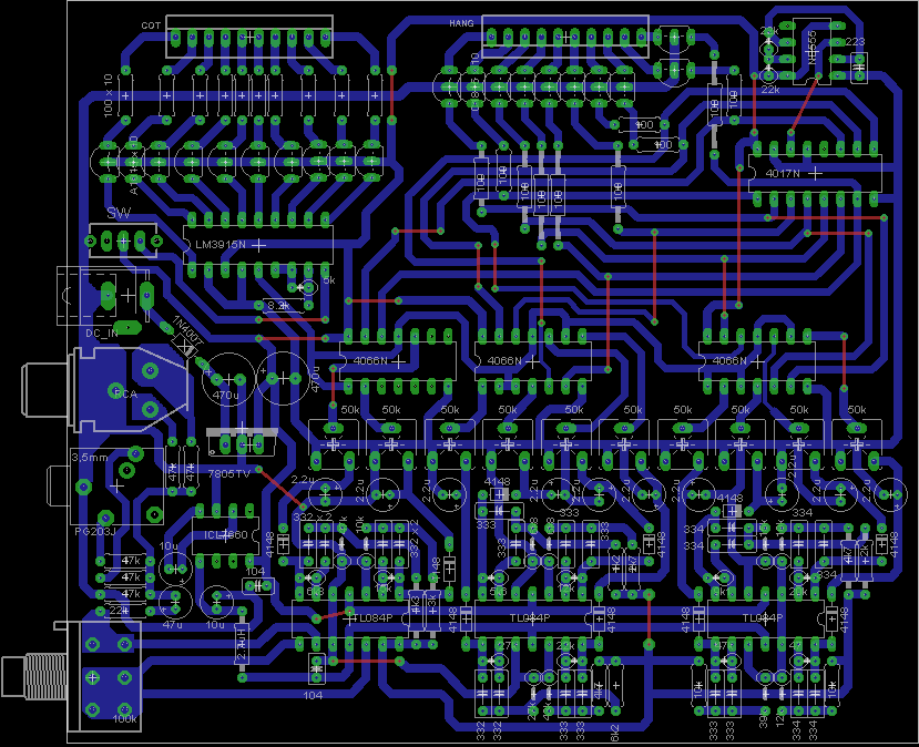

Mấy bác cho em hỏi sao e làm cái mạch như bác việt quan thì nó ko nháy mà sáng hết tất cả,có nhạc hay ko có gì nó đều sáng cả.Nguyên văn bởi vietquan Xem bài viếtmình dùng 1 con lm3915 và 4017 tạo xung.trong 1 thởi điểm chỉ có 1 cột sáng.vì thời gian chuyển rất nhanh nên tạo ra đc ảnh nv đó
Cần chú ý ở điểm nào trong mạch ko mấy bác!
Mach gốc e có sửa lại chỗ tran kích led là NPN E nối mass,PNP E nối dương nguồn 5V,ko biết có phải nguyên nhân chỗ này ko?
Đây là cái layout,e gom lại thành 1 bo,mạch led riêng.
