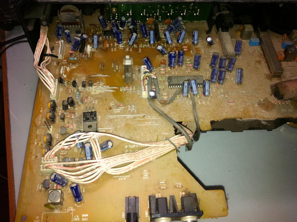

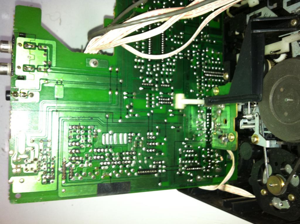

1 người ngoại đạo rất xin được giúp đỡ, hệ thống âm thanh vi tính của mình chạy từ card sound rời, mình cho chạy qua một chiếc đài sony chạy băng từ ngày xưa làm bộ khếch đại, nó cho ra 2 kênh trái phải và mình có đấu thêm 3 chiếc loa vi tính vào 2 loa theo đài, phải nói là thực sự nó làm mình bất ngờ, nó quá hay, mình rất thích cái âm thanh này, mình đã cho nó chạy qua một số loa vi tính 5.1 rồi đủ loại nhưng thực sự là nó không thể hay bằng chạy qua chiếc đài này, vấn đề phát sinh đó là mình dùng một thời gian, 1 kênh phải nó bị sôi và nổ bùm bụp, mình đã thử đảo loa để kiểm tra rồi thì không phải tại loa mà chỉ bị 1 kênh này thôi, mọi người làm ơn giúp mình, mua hẳn chiếc âm lý mới thì nó không đáng với lại cũng không thích bằng, mình còn 1 bộ loa 7.1 mà nghe không thể hay bằng chiếc đài sony này, mình đã mang ra cửa hàng sửa, nhưng vì chiếc đài này đã cũ, ít ai muốn sửa, vì nó không ra tấm ra món khó tính tiền nên thợ rất ngại và từ chối không sửa, mọi người nếu ai biết làm ơn chỉ mình, để mình có thể ra bảo thẳng thợ là hỏng chỗ này thay chỗ này vì...thợ cũng đã mày mò sửa nhưng cũng không tìm ra lỗi. cảm ơn mọi người.

Bạn có thể cho vài tấm hình và model của máy để tìm sơ đồ để mọi người còn có cái mà kiểm tra.
Ít ra cũng chỉ ra đc máy sử dụng con công suất amp gì ?

Nguyên văn bởi lvhn Xem bài viếtcó 2 kênh mà bác mắc 2 loa, chắc IC công suất tèo 1 bên rồi! con IC to nhất, có gắn vô miếng kim loại tản nhiệt ấy! thay con khác vào!
thế bạn cho mình hỏi là con ic này có thể mua được ở đâu và là loại tốt ấy. mình cũng rất hay tự sửa đồ điện tử, mình cũng có máy hàn, mình có thể tự thay được không
Chưa hẳn là hỏng IC công suất, loại đài ngày xưa này nó hay dùng IC công suất kèm tụ xuất âm, nếu theo bạn nói thì cái kênh bị hỏng nó chỉ bị sôi và nổ lẹt xẹt chứ ko mất tiếng. Rất có thể là hỏng tụ xuất âm! Bạn tháo ra ktra xem!Cần mua gấp chung cư (Hà Nội) diện tích trên dưới 50m2 để triển khai dự án nhà thông minh!!!

đúng thế bạn hà mặc dù vẫn nghe thấy tiếng nhưng có sôi và nổ bụp bụp, tắt nhạc đi thì nghe rõ tiếng sôi và tiếng nổ lụp bụpNguyên văn bởi quanghao Xem bài viết99% là hỏng ic cs rồi. Mặc dù nghe tiếng hay như bình thường nhưng thi thoảng lại kêu loẹt xoẹt và nổ lộp độp ở loa.

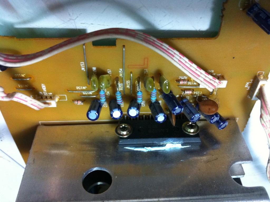

mình thấy nó có 1 con ic công xuất, nếu đã hỏng phải hỏng cả 2 kênh chứ sao lại hỏng có 1 kênh phải thôi, có phải cái tụ màu xanh này là tụ xuất âm không bạn không bạnNguyên văn bởi lvt195 Xem bài viếtChưa hẳn là hỏng IC công suất, loại đài ngày xưa này nó hay dùng IC công suất kèm tụ xuất âm, nếu theo bạn nói thì cái kênh bị hỏng nó chỉ bị sôi và nổ lẹt xẹt chứ ko mất tiếng. Rất có thể là hỏng tụ xuất âm! Bạn tháo ra ktra xem!
Bạn rò ngược từ đường ra loa về con IC công suất, trên đường đi nó nối tiếp với con tụ hóa nào thì đó là tụ xuất âm, nó sẽ có giá trị khoảng 100uF trở lên! Nó fải có 2 con cho 2 kênh.
bạn có thể đọc số trên lưng con IC công suất rồi tra datasheet để biết chân cẳng và sơ đồ mạch của nó, từ đó bắt bệnh dễ hơn.Cần mua gấp chung cư (Hà Nội) diện tích trên dưới 50m2 để triển khai dự án nhà thông minh!!!
0989313142
Mà cũng có thể hỏng hóc nằm trên đường input (ngõ vào con IC công suất, trước khi khuyếch đại), nói chung phải kiểm tra từng phần mới biết đc.Cần mua gấp chung cư (Hà Nội) diện tích trên dưới 50m2 để triển khai dự án nhà thông minh!!!
0989313142
bác có biết ở hn chỗ nào chịu sửa đài không chứ ờ các hàng điện tử gần nhà em nó ngại vì không ra tấm ra món toàn kêu vứt đi mua cái mới, mua cái mới thì còn nói làm gì nữa, hay bác chỉ em kiểm tra kĩ kĩ ttừng phần được không, quả thực em gà lắmNguyên văn bởi lvt195 Xem bài viếtMà cũng có thể hỏng hóc nằm trên đường input (ngõ vào con IC công suất, trước khi khuyếch đại), nói chung phải kiểm tra từng phần mới biết đc.
