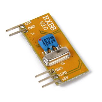

bác queduong ăn tết xong chưa vậy. bác có ở đây không vào bình luận dùm e về cái mạch này tý. Bác đã dùng qua nó chưa. Giá hơi chat. Không biết có dùng được với bộ thu phát pt2272 và remote bán đầy thị trường loại 315 sc2262 ko nhỉ. nghe nói nó thu khoảng cách tới 200m lận
về mạch rf
Dùng tốt và khoảng cách tốt hơn loại 15 - 20k có lõi chỉnh, do có độ nhạy thu tốt hơn, chọn tần tốt hơn. Ổn định hơn do dùng thạch anh và IC thu RF chuyên dụng. Còn việc thu xa hay gần còn gồm nhiều yếu tố ( công suất mạch phát, môi trường, tốc độ mã hóa và đồng bộ mã hóa/giải mã ).Module RF chuyên dụng điều khiển, truyền dữ liệu, thiết kế đề tài, dự án điện tử - chuyển giao công nghệ... ĐT: 0904964977 - email: dientuqueduong@yahoo.com

hi. thank bac queduong nhiều. em đang lăn tăn cái vụ này vì không biết nó có dùng cho bộ 2272 được không vì mạch này ít thông dụng hơn cái loại 15k kia. hi. mua về lắp cho xế yêu nên tính mua đồ xịn mà lắp xài cho bền chứ thu phát 20m là ok rồi. cảm ơn đại cao thủ nhiều nhé. bác ghé qua thì đánh giá dùm em 2 cái ănten này nha

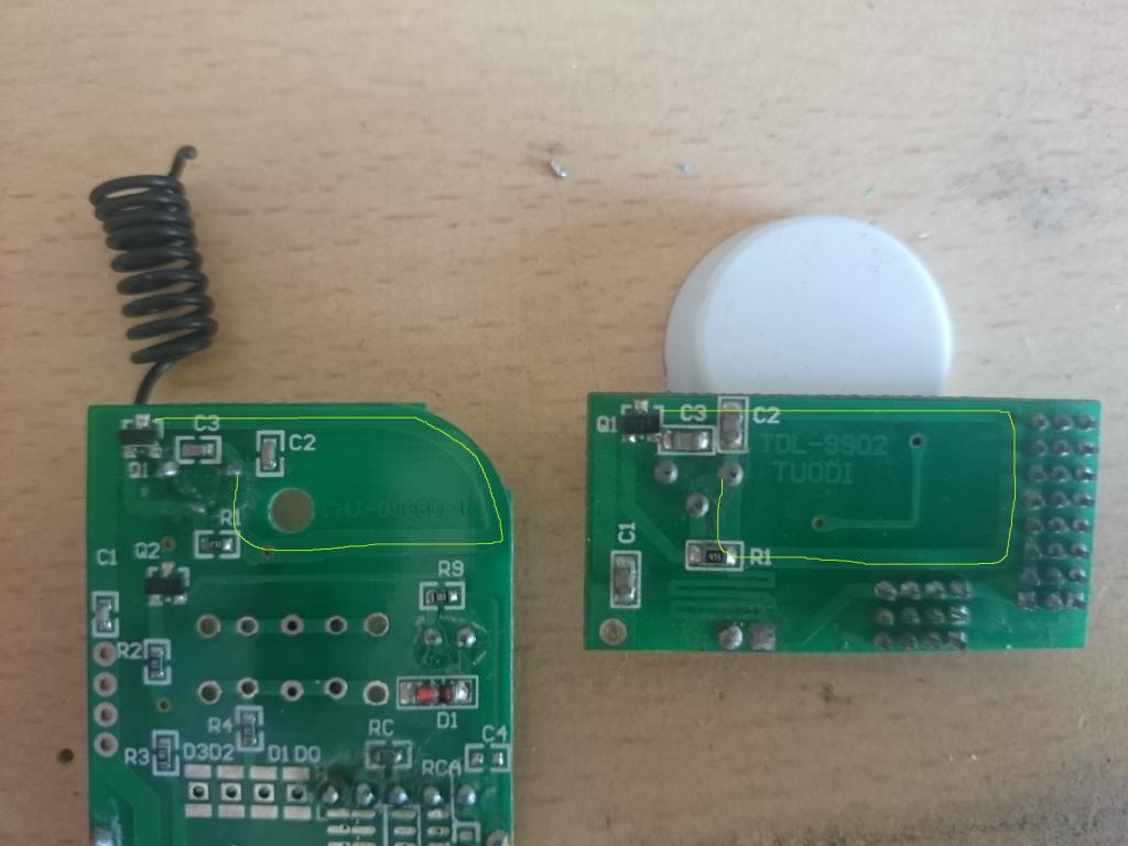

Sẳn bác QD cho em hỏi câu cuối cùng. Trong cái hình em đính kèm là 2 module phát RF433 chổ em vẽ màu xanh theo em biết là cuộn L cộng hưởng chính em thấy cùng tần số 433 nhưng mỗi bo hình dạng cuộn L này lại khác nhau, vậy cuộn này có yêu cầu phải thiết kế chính xác hay không mà có nhiều hình dạng vậy (Vì trong mạch có SAW nên thiết kế cuộn L này chỉ cần tương đối ,không biết em nghĩ vậy đúng không?) em không chuyên bên mảng RF nên có hỏi ngu bác đừng chửi nha
Thank bác!
Khác nhau vì mạch hình dạng nó khác nhau, và dĩ nhiên 2 cuộn LờNguyên văn bởi qloi Xem bài viếtSẳn bác QD cho em hỏi câu cuối cùng. Trong cái hình em đính kèm là 2 module phát RF433 chổ em vẽ màu xanh theo em biết là cuộn L cộng hưởng chính em thấy cùng tần số 433 nhưng mỗi bo hình dạng cuộn L này lại khác nhau, vậy cuộn này có yêu cầu phải thiết kế chính xác hay không mà có nhiều hình dạng vậy (Vì trong mạch có SAW nên thiết kế cuộn L này chỉ cần tương đối ,không biết em nghĩ vậy đúng không?) em không chuyên bên mảng RF nên có hỏi ngu bác đừng chửi nha
Thank bác!
[ATTACH=CONFIG]n1681838[/ATTACH]
này có giá trị khác nhau và trên mạch sẽ kèm theo tụ điện ... tạo thành khung cộng hưởng LC ( tùy hình dáng của cái Lờ
) mà tụ cũng có giá trị khác nhau ( nhằm cộng hưởng tốt nhất tại tần số mong muốn - cụ thể ở đây là 433)
