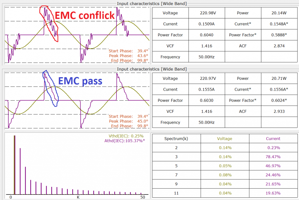

Như đã mô tả cơ bản về tương thích điện từ - EMC và ý nghĩa của nó, sau đây mình xin chia sẻ về tác dụng thực tế để các bạn thấy rõ hơn nhé.
Dưới đây là hình ảnh đồ thị dạng sóng dòng điện đi qua 2 đèn led tube 20W có Pf 0.5.

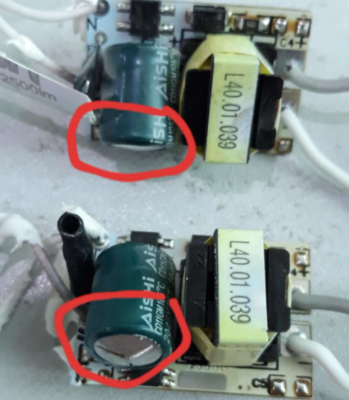

Hình phía trên là mạch driver chỉ có cầu diode và tụ hóa lọc nguồn. Ta thấy rằng, dòng điện đi vào ( tức đi qua tụ hóa) ngoài dòng chính 50Hz còn có dòng cao tần khiến cho dạng sóng thay vì là tam giác gần vuông như hình dưới, lại có dạng cạnh huyền như lưỡi cưa. Chính dòng cao tần đó đã làm nóng, lão hóa, giảm tuổi thọ tụ hóa, kết quả là lô hàng đó mới thắp sáng được hơn 1 năm đã bị hư/ chớp do phù tụ hóa ( thay tụ khác sẽ bình thường).
Ở hình dưới, nguồn AC phải đi qua một điện cảm rồi mới vào cầu diode rồi nạp tụ. Điện cảm này đã ngăn các hài cao tần đi vào tụ, cũng như ngăn hài cao tần do chính driver phát ra đi vào lưới. Do vậy, tụ hóa sẽ bền hơn, đèn thắp sáng được lâu hơn, sẽ không bị hư vì phù tụ hóa mà ta cứ nghĩ rằng do chất lượng tụ không tốt.
Vậy, với các đèn led dân dụng ở nhà, bạn có thể kiểm tra xem nó có tương thích điện từ không, nếu không, chỉ cần nối tiếp thêm một điện cảm hợp lí vào là chắc chắc sẽ sử dụng được lâu bền hơn.

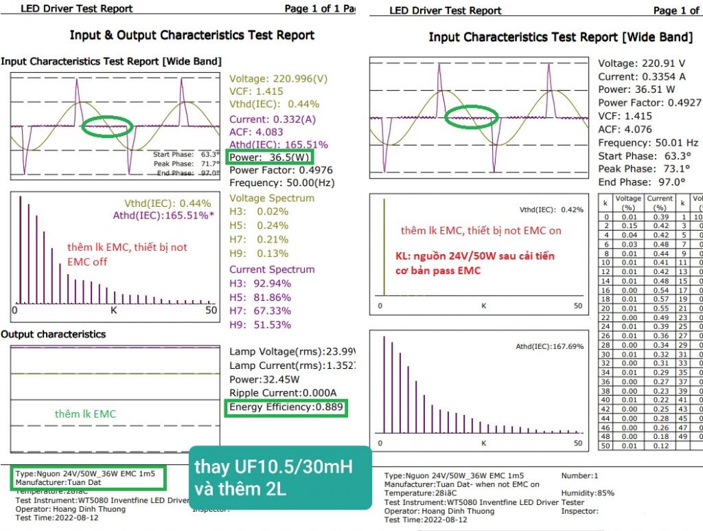

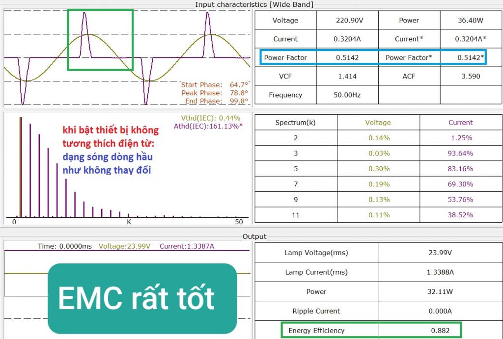

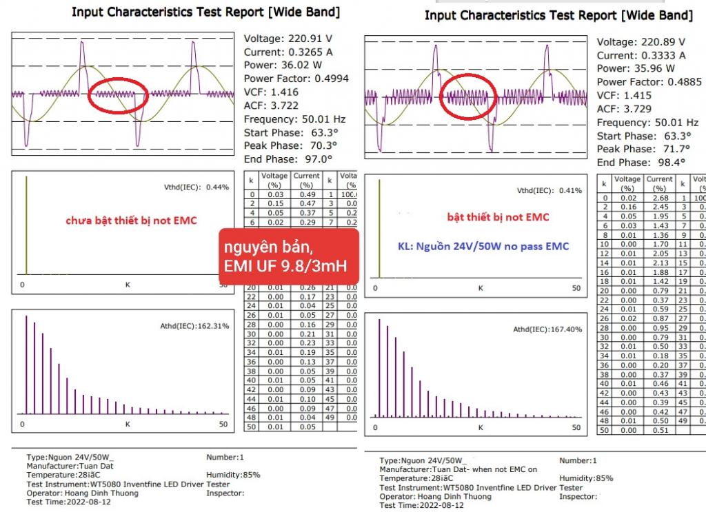

Đang vui vì hân hạnh được hỗ trợ một anh ở HN nâng cấp bộ nguồn FB 120-240Vac to 24Vdc/50W để pass EMC test tại QUATEST.
Mình rất vui vì bài viết chia sẻ về EMC đã ít nhiều hữu ích. Và cũng rất vui vì biết rằng, hàng made in Vietnam lại chất lượng như vậy: dây nguồn vỏ mềm, lõi đồng đủ to và tốt, hiệu suất từ 88-90%.
Đay là vài hình ảnh:
