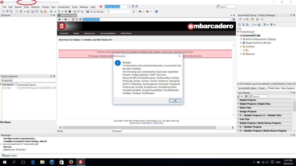

            Lôi ở trong con Laptop ra hàng chắc là chuẩn, cài thử trên XE7 thấy không báo lỗi . Chắc XE6 cũng OK thôi, không được nữa thì cũng không biết nói gì luôn.

              cảm ơn bác, nhưng em không làm được trên XE6, hôm nay em tải XE7 vê thử xem có được, cũng không biết bị cái gì nữa, vẫn lỗi củ báo hoài.

                      Để em thử nghiệm XE7 xem sao, cũng không rõ nữa, chẳng lẽ win 64 bit có vấn đề sao. Em có dùng một thư viện comport khác, làm theo cách của bác đã chỉ, nó built ok, và cũng nhận com ok, nhưng sao k hiểu cái này !

                            Em đã cài được với XE7, biult thư viện bác Dương cho ok, Thời gian cài XE7 là 3.5h, kỉ lục.

                              Nhìn chung thì bộ thư viện nrcomm hỗ trợ chủ lực cho android và win32 bit.
                              Mình có làm 1 bài test đơn giản với cổng com là truyền chữ 'a' khi ta nhấn 1 nút. Nếu sử dụng platform 32 bit thì biên dịch chạy ok, còn nếu sử dụng platform 64 bit thì nó báo lỗi sau. nrclasses, nrcomm;, còn nếu dùng platform android thì nó báo lỗi thiếu windown.dcu.

                                Thư viện nrcomm lib là loại hàng thương mại ( Phải trả tiền - Không phải đồ Free), việc có được mã nguồn ( hoặc build lại, hoặc bẻ khóa ... hoặc phát tán ) ... với bất kỳ hình thức nào thì việc Source Code có đầy đủ hay không phụ thuộc vào Phiên bản, chủ đích của người share ( bọn Tây ).
                                Thư viện chỉ dùng cho win 32 và 64 ( tùy thuộc trong bộ mã nguồn có support win 64 bit hay không ) ... còn nó không phải là nền tảng FireMonkey và cũng chẳng phải là component cho Android .
                                Việc dịch cho các môi trường khác nhau, gây lỗi khi nó không support, thiếu source là điều hiển nhiên dễ sảy ra ... khi ta sài chùa.... và những lỗi như vậy thì ai chẳng gặp.
                                Bản source gửi lên chỉ là bản sưu tập về từ google ( source code chỉ đủ dùng cho 32 bit ) và nó chỉ làm việc với 32 bit.
