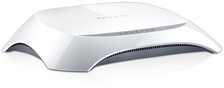

Nếu nhà bạn không rộng thì dùng TP-Link WR720 cũng đc,con này hồi Pico khuyến mại có 250K
