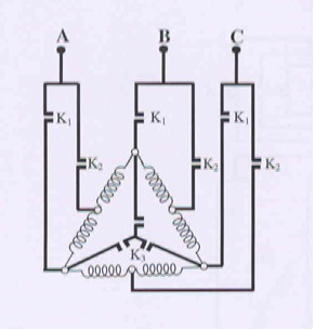

    cái mạch của mình là mạch thay đổi tốc độ của động cơ ba pha.
    khi mình đóng k1 thì động cơ chạy theo hình tam giác. khi đóng k2 và k3 cùng lúc và ngắt k1 thì mình nghĩ là mạch sẽ giảm tốc độ nhưng mình không biết tại sao?
    nhờ mấy bạn giải thích dùm
    cảm ơn
    khi K1 đóng mạch là kết nối hình tam giác .K2 k3 cùng đóng thì chuyển sang trạng thái sao kép ,dĩ nhiên là tốc độ sẽ thay đổi rồi nhưng là tăng tốc thì phải ,lâu ko nhớ chắc chắn...
    Thu mua Vệ tinh,Tàu ngầm,Vũ khí hạt nhân cũ giá cao
      Bản chất là khi bạn đổi nối như vậy bạn đã làm thay đổi số đôi cực của động cơ
        động cơ không đồng bộ 3 pha muốn thay đổi được thì phải thay đổi các thông số sau:
        1. Tần số(đối với mạch này loại vì dùng bằng khởi động từ)
        2. thay đổi cặp cực của động cơ 2p, 4p.
        Đối với sơ đồ trên của bạn có 2 trường hợp(tùy theo cấu tạo của động cơ- cách quấn)
        1. việc đóng hay ngắt các khởi đó nhằm mục đích tăng hoặc giảm công suất của động cơ- tốc độ không thay đổi
        2. có thể là việc làm như vậy nhằm mục đích thay đổi số cặp cực của động cơ- điều này dẫn đến thay đổi tốc độ của động cơ.
        Theo mình thì trường hợp thứ 2 đúng hơn vì trong thực tế đối với các loại máy công cụ việc thay đổi tốc độ động cơ trong quá trình làm việc là hay dùng.
        Nếu động cơ bạn vẽ trên là động cơ dùng trong cẩu trục thì việc đóng ngắt khởi trên chắc chắn thay đổi số cặp cực./

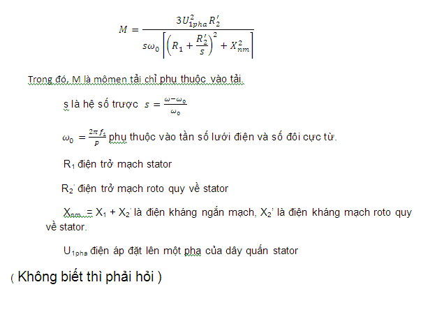

          Thực ra, thay đổi tốc độ động cơ không đồng bộ 3 pha có nhiều phương pháp hơn các bác đề cập ở trên. Các phương pháp này dựa vào phương trình đặc tính cơ của động cơ không động bộ 3 pha mà suy ra. Trong đó, mình nhớ có các thông số sau:
          1. U1 - điện áp đặt lên 1 fa của dây quấn stator.
          2. f1 tần số lưới điện cấp cho stator.
          3. X1 , r1 điện kháng và điện trở stator.
          4. Số đôi cực từ P.
          5. X2, r2 điện khánh và điện trở roto. (Chỉ áp dụng cho động cơ roto dây quấn, còn roto lồng sóc thì ý học bó tay)
          Trong này, có thể một lúc kết hợp nhiều phương pháp lại với nhau để thực hiện một mục đích nào đó. ví dụ thay đổi tần số kết hợp điện áp U1 theo nguyên lý U1/f1 = const... nói chung là lâu rùi ko nhớ rõ lắm.
          Còn cái mạch mà bạn đưa thì nó đổi nối tam giác <-> sao kép , là như vậy là vừa thay đổi U1 và đổi luôn số đôi cực từ P. Bản cứ dựa theo phương trình đặt tính cơ của động cơ không đồng bộ thì giải thick được. Lâu rùi mình không nhớ kỹ cái phương trình rờm rà đó nữa. Search Google chắc cũng có. thanks

              Bác nói tui bừa thì có vội lắm không ? tui có cái hình đây bác coi lại dùm cho. Đó là phương trình đặt tính cơ của ĐC KĐB 3 pha.

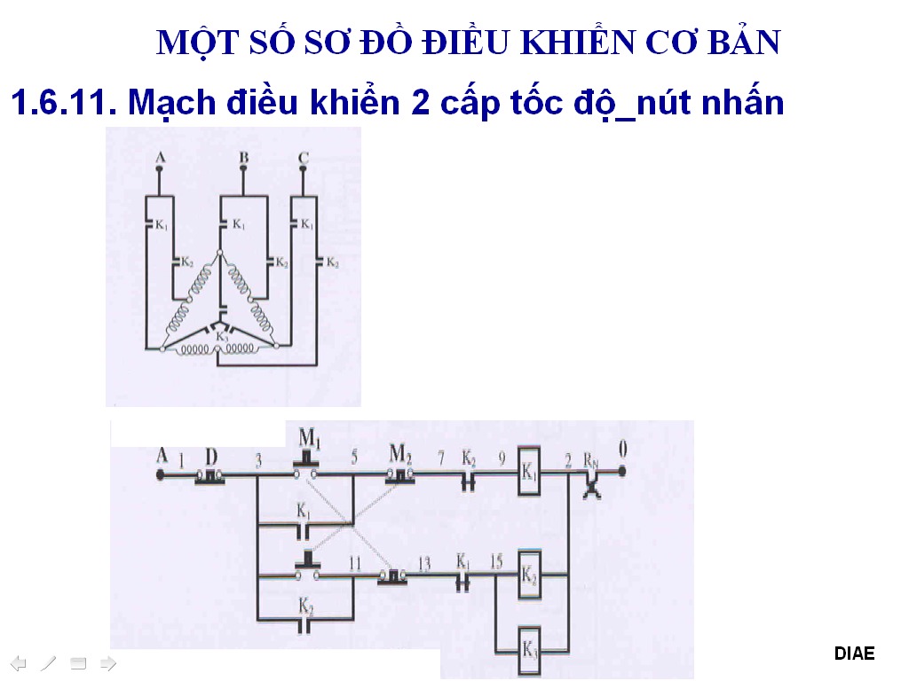

                cảm ơn các bạn. vậy chắc là để tăng số đôi cực lên và có nghĩa là tăng tốc độ của động cơ lên. mà sao khó tưởng tượng quá. có phải khi đóng k3 nó tăng số đôi cực lên gấp đôi không. và đây là mạch điều khiển của nó

                  Tăng lên ,giảm xuống hay không đổi số đôi cực P thì chỉ có nhà sản xuất mới biết. Hoặc đọc catalog kèm theo nó. Nếu mà ra đề thi thì họ cho trong đề lun.

                    Việc thay đổi điện áp dẫn đến thay đổi moment ( moment tỷ lệ thuận với bình phương điện áp) và thay đổi hệ số trượt.
                    Điện áp giảm làm tăng hệ số trượt và giảm tốc độ.
                    Tuy nhiên phương pháp điều chỉnh tốc độ này ứng dụng khá hạn chế. Điện áp thay đổi phải kết hợp với thay đổi tần số ( ví dụ phương pháp V/f=const trong biến tần).
                    Thay đổi điện áp không thay đổi tần số thường dùng với điện kháng 3 pha để điều chỉnh tốc độ trong một dải hẹp thôi ( ví dụ điều chỉnh độ lắc của sàng rung).

                          số cặp cực càng ít thì tốc độ càng nhanh.

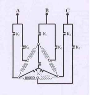

                            cảm ơn
                            Đây là phương pháp thay đổi tốc độ bằng cách thay đổi số đôi cực dùng đổi nối tam giác/sao kép. Cách nay đã lâu mình đã từng quấn loại động cơ này ở máy khoan điện bàn có hai tốc độ. Mình còn nhớ nó có 36 rảnh dùng dây quấn 2 lớp bước quấn là 6( 1-7). Sơ đồ đã lâu mình không còn lưu lại. Bạn hãy vẽ lại và phân tích từ trường xem sao ?

                              Không hẳn là vậy. Thay đổi tốc độ bằng cách thay đổi điện áp vẫn còn được dùng trong các động cơ cở nhỏ. Tuy nhiên phải chấp nhận một điều là khi tốc độ động cơ giảm thì công suất cũng giảm theo. Vấn đề này tùy thuộc vào tải.
