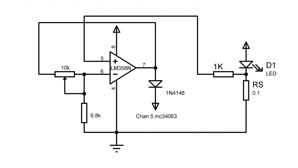

        Phần ổn dòng cho led em làm như thế này có được không ạ ???

            Có vẻ người mở luồng muốn bằng mọi giá dùng được '34063 hoặc linh kiện tương tự, lái MOSFET ngoài. Không có lời nào khác ngoài việc chúc chủ thớt may mắn thôi.
              Con 43063 đã có chân phản hồi dòng rồi sao bạn lại phải làm thêm mạch hạn dòng nửa cho phức tạp vậy. Ngưỡng tác động chân 7 khoảng 0,3v. Nếu bạn dùng led 10w/10v kia thì dòng an toàn là 0,9A. Nên bạn lắp con shunt khoảng 0,3 ôm vào là được. Tuy nhiên dòng wa led sẽ nhỏ hơn hơn 0,9A vì hao phí trên mạch, bạn giảm shunt từ từ để có dòng thích hợp trên led.
                Cám ơn các bác đã giúp đỡ mấy hôm nay, Đến đây em tự làm tiếp được rồi.
