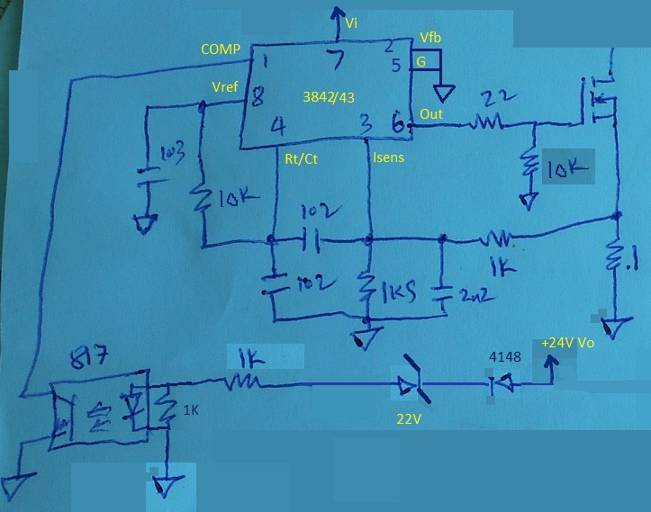

    a dinhthuong80, nay e đã hàn xong mạch tô chì thêm cho các đương chính, quấn cuộn cảm oke, vẫn bị sụt, áp e chỉnh lên tới gần 50v, chưa dám lên nữa vì tụ ra ko cho phép, áp ko tải ổn định, đo dao động phẳng, đo dạng sóng pwm đẹp ko nhiểu, nhưng vẩn bị sụt, a có cần lấy PCB e hàn hết về xem ko, để e đem cho a xem
    • #47
      Lạ nhỉ, con 3843 lẽ ra phải ổn chứ, các mạch nguồn xung ổn áp, ổn dòng người ta rât hay dùng mà! Nếu con fet yếu thì cũng phải ra được 1A chứ. Mà lần này tải mấy A thì sụt mấy V so với không tải vậy?

          Góp ý chút là đường Vcc cấp cho IC dao động nên tách riêng vs đường cấp vào cuộn L để mạch chạy ổn định. Đường lấy mẫu nên trích ngay chân tụ ko nên trích ngay đầu ra diode. Và hình như đầu ra phải luôn có 1 R tải thường trực khi không gắn tải.
          • #50
            thay cuộn cảm mới, cuộn cảm này bị bão hòa.

                          Ừ, nay không đyược thì mai sẽ được, ủng hộ bạn.
                          Lõi thì cứ cái phi 27 sơn màu đen ( không phải lõi đen) hoặc cái màu vàng lớn trong psu quấn 43-50 vòng thì chạy đầu ra 3-5A/24V thoải mái, mình đã chạy 3.5A/43V rồi.
                          Vậy bạn thử chỉnh lại mạch theo cách so sánh ổn áp khác như thế này ( mạch sạc 48V mình vẽ lại) xem cải thiện không nhé:

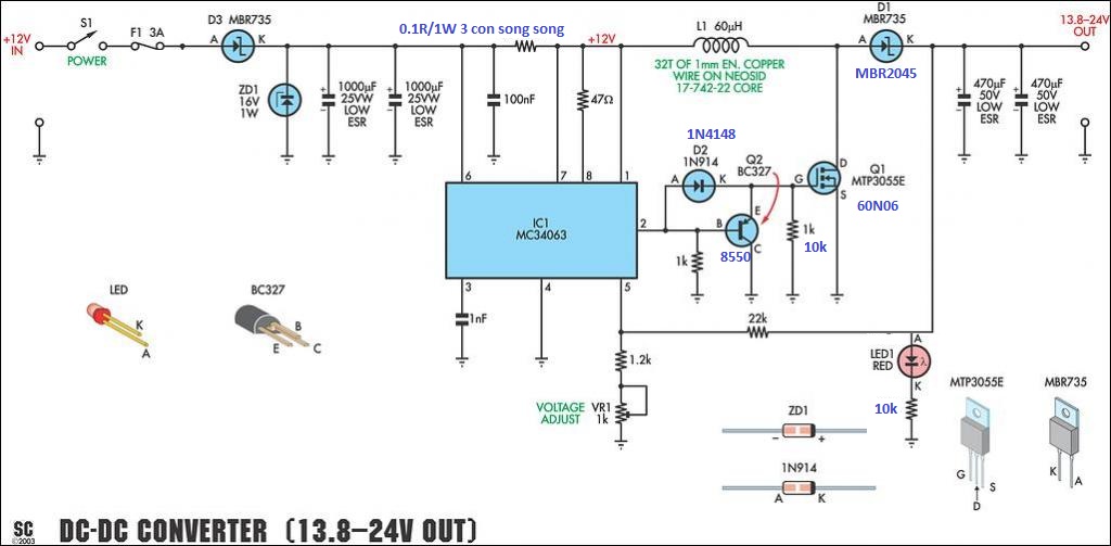

                              Vậy xem như tạm ổn, dù công suất mới 48W đã sụt 0.5V. Bạn thử thêm tụ 10-100nF chống nhiễu vô các chân Ifb, Vfb, nguồn vào, nguồn ra, tăng thêm đường mạch nữa xem bớt sụt áp không.
                              mạch 34063 thì cứ như trong mục "laptop chạy accu" ấy. Mình thử thì thấy áp ra rất ổn định, xung thì sườn lên thẳng đẹp, sườn xuống hơi dốc từ 5V trở xuống.

                              • #60
                                mạch này bỏ cầu chì với zener đầu vào được nhỉ, Fet xài 75nf75, vậy mình chỉ thiếu mỗi con MC34063 thôi , tuần sau test thử xem sao, nếu sụt nữa thì ....
