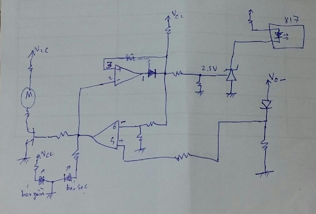

        Mạch nó dạng dạng như thế này bác ạ, bên thứ cấp ngoài con trở 1ohm-2W ra thì còn lại đều là trở dán. Chân 6 ic 358: 1 đường nối với âm tụ lọc qua trở 1k, một đường nối qua trở 22k + trở 82k qua diode 4148 ra chân 1 ic TL431.

            Cái mạch bạn đưa khác hoàn toàn. Mạch này điện áp từ chân 1 LM358 qua trở và diode vào chân 1 của TL431, còn sạc của bạn theo mô tả thì giữa chân 1 LM358 và chân 1 TL431 không liên quan.

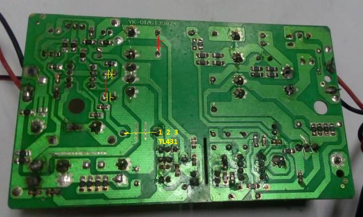

                    Vậy những chỗ mình gạch đỏ là linh kiện gì hay là để trống?
                      Có phải mạch như này không nhỉ?

                        Tôi thấy bạn nên nhìn tổng thể như sau:
                        1/Phần ổn dòng ở đây là thông qua chân 3 IC 358 (phần qua chân 5 chỉ để báo sạc và ngắt mạch mà thôi), cái này nên giữ nguyên vì bạn vẫn muốn dòng ra 1.5A, chưa tính phần ngắt mạch mà!
                        2/Vây tại sao bạn làm không được? Ta biết rằng U và I có quan hệ mật thiết. Vả lại, biến áp xung người ta quấn cho ra 48V, vậy bạn phải thay đổi thứ cấp cho ra 36V (hoặc 38V,.. theo tỷ lệ thực tế trên 48V)thôi, nếu không sẽ không thể hoạt động trơn tru được. Theo hình ảnh thì biến áp này có thể bổ sung thay thế thứ cấp được. Bạn trả lại nguyên bản 48V. lấy ít dây ê may hoặc bọc nhựa nhỏ, luồn qua cuốn khoảng 10 hoặc 20 vòng, nắn qua đi-ốt (loại dùng bên thứ cấp cục sạc điện thoại hỏng ý, cộng thêm tụ lọc, đo xem điện áp trên tụ bao nhiêu sẽ biết bên thứ cấp có bao Vôn/vòng dây. Từ đó biết được phải cuốn lại thứ cấp bao vòng(tăng thêm 1 vòng), dây cỡ nào, chịu khó luồn vào cuốn. hàn thay vào cuộn thứ cấp hiện tại(sẽ cắt hỏ một đầu)
                        3/Phần điều chỉnh điện áp: can thiệp các điện trở khu vực TL431: R14, R15, R20, R35,.. tương ứng với thay đổi từ 48V xuống 36V. tính toán và thực nghiệm căn đúng là được
                        Thân chào!
                          Chân 5 báo sạc báo đầy đồng thời đk chân 2, tức sạc và ổn áp nữa. Có vẻ mạch như sau, nhưng cũng thấy hơi lạ, không như các mạch sạc 48V khác:
                            in chân 5, out chân 7, đâu có liên quan chân 2, bạn?
                              Sau khi xem hình của bác dinhthuong80 thì thấy hình đó hợp lý, chắc là giống cái sạc của chủ thớt và mình nghiệm ra 1 điều là cái trở shunt + LM358 chỉ làm nhiệm vụ đóng nguồn cho cái quạt quay và chuyển trạng thái cho mấy cái LED chỉ thị khi có accu gắn vào, ko có tác dụng kiểm soát áp hay dòng như chủ thớt nói.
                              Ta có thể mod lại như sau (rất đơn giản): thay con trở 0,1 ohm bằng 2 ohhm / 5W và thêm diode như hình:
                              Nguyên lý: khi chưa có tải thì nguồn hoạt động ở chế độ ổn áp như bình thường.
                              Khi có tải và dòng đạt 1,6A thì sụt áp trên R là 3,2V, qua diode còn 2,5V đúng bằng điện áp tham chiếu của TL431 nên dòng ko thể tăng thêm được nữa -> lúc này nguồn hoạt động ở chế độ hạn dòng. Chắc cách này là đơn giản nhất rồi!
