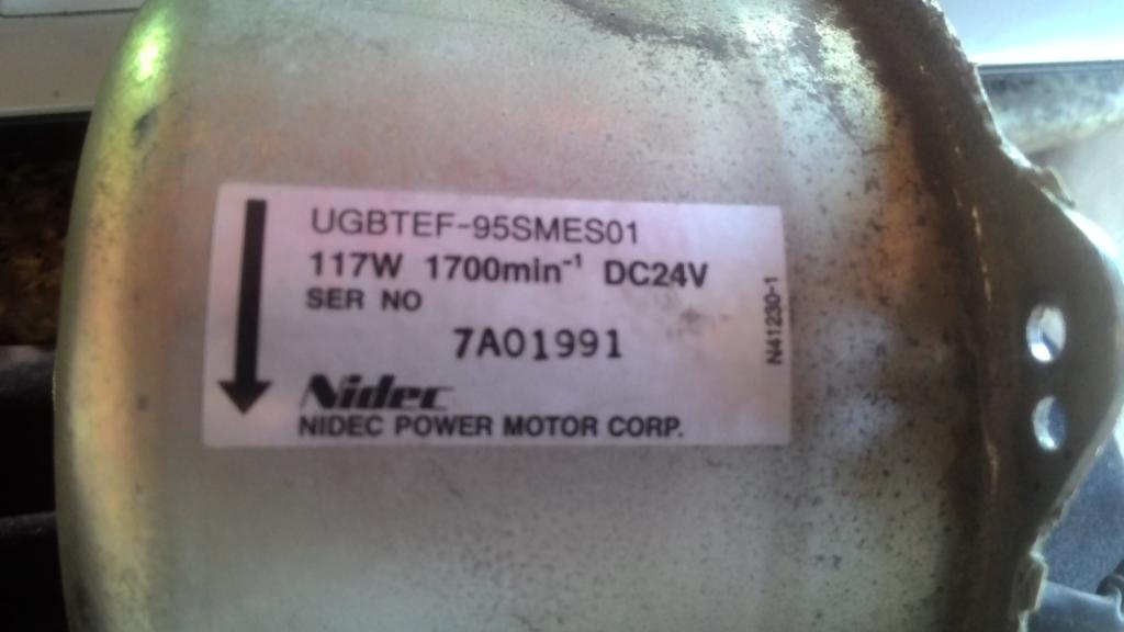

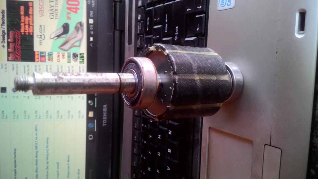

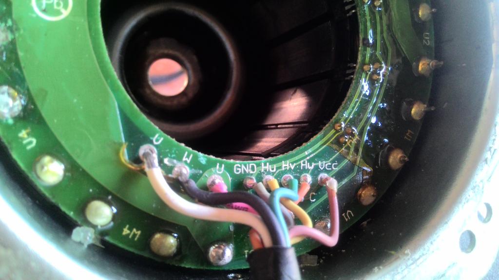

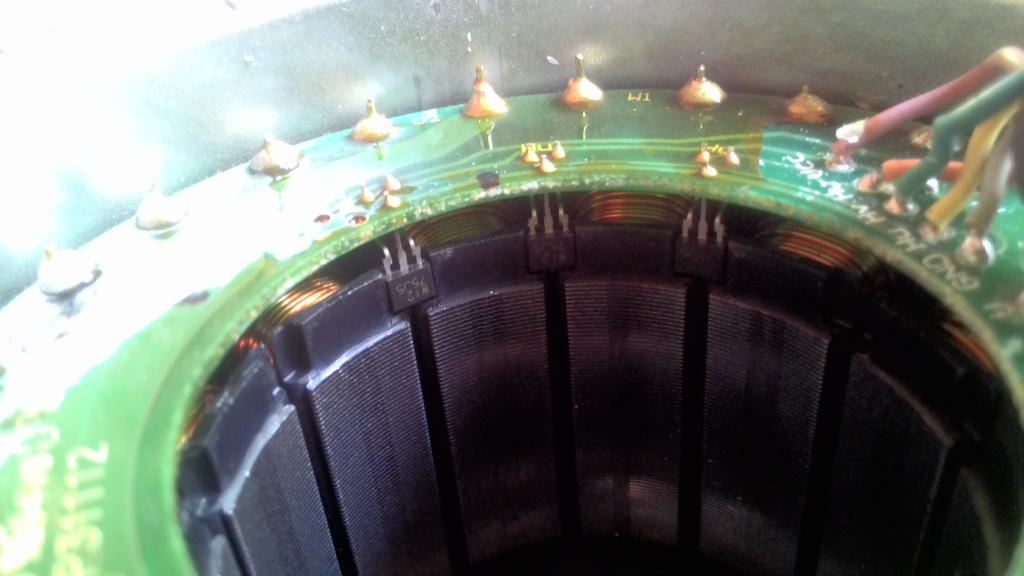

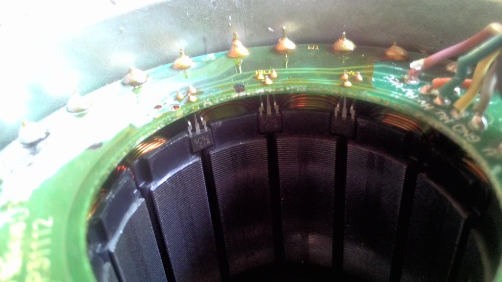

                                Bác viettien123 em có cái quạt động cơ DC
                                Quạt động cơ DC nhưng không có mạch để chạy động cơ này.
                                Mong các anh cho mình xin 1 mạch để mình tự làm.
                                Em cần làm mạch cho động cơ này chạy max công suất với nguồn 24V DC
                                Nguồn 24V DC
                                có 8 dây : 1 dây V; 1 dây W; 1 dây U; 1 dây GND,
                                --------------1 dây Hu; 1 dây Hv; 1 dây Hw; 1 dây Vcc
                                thấy có 3 con W12 75J5
                                Em có chụp hình lại..
                                Mong Bác chỉ giáo. Thank You
