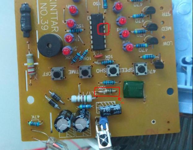

    Quạt nhà mình bị hiện tượng cắm điện, bấm nút không chạy, nhấn remote cũng k chạy, không có tiếng kêu gì.
    Đã thay 2 con tụ hóa, mắt thu hồng ngoại. Test các linh kiện; tụ vàng, diode, diode zener, tụ hóa 25v 10mf đều bình thường.
    Mình thử chập chân số 3, số 4 của con IC (Chổ khoanh đỏ) lại thì quạt chạy ở mức low.
    Cao nhân nào biết chỉ giúp m với.
    Định thay IC mà nó xóa số nên không biết loại nào?
    M chưa có học qua điện tử bao giờ, chỉ tự mày mò tìm hiểu thôi. Cũng định ra tiệm sửa mà đi mấy lần tiệm đong cửa nên ghét tự sửa luôn.
    Mà càng tìm hiểu điện tử càng thích nên rất mong học hỏi từ mọi người.
    Con linh kiện phát tiếng bip gọi là gì vậy mn? Chỉ giúp mình cách kiểm tra con đó với. Thanks
      Con màu đen tròn đó là buzz thôi. Nó là chuông báo tít tít thôi bạn. Bạn cấp nguồn 5vDC vào chân nó theo chiều ký hiệu trên chân sẽ kêu. Có 2 loại là có kêu sẵn tiếng tít tít hoặc có loại khác chỉ kêu rè rè như loa thôi.

      Đầu tiên bạn kiểm tra xem remote có hư không bằng cách bật camera điện thoại soi thẳng vào bóng led của remote và bấm remote nút bất kỳ xem. Ưu tiên là On và Off sau đó các nút khác xem qua màn hình điện thoại có thấy nó sáng màu trắng không. Nếu còn remote vẫn tốt, nếu không kết luận hư remote.
      2 là bạn cắm nguồn vào quạt và xem các đèn tín hiệu có cái nào sáng k, nếu có thì:
      - chỉa remote vào mắt thu màu đen bọc sắt chữ X và bấm On, các nút khác đồng thời để ý đèn trên quạt có đổi trạng thái k và có tiếng tít không, nếu có mà quạt k quay có khả năng quạt bạn có dùng tụ đề và bị hư tụ, khi ấy bạn bật bất kỳ số nào và lấy tay quay đà cho cánh quạt nó sẽ quay, hoặc quạt đứt dây chạy => phải để thợ mới thay dc.
      - nếu không cos đèn gì thì khả năng mạch quạt bị hư phần lọc nguồn và giảm áp cho mạch điều khiển. Bạn cần dùng VOM đo điện tại vị trí 2 dây AC vào IC ( 2 dây AC này sẽ đi qua hàng loạt các diode, trở, tụ... Mới vô IC nhé) xem có áp không, thông thường loại này hay bị chỗ này, áp khoảng 12vDC hay 5vDC gì ấy là ok. Chú ý mạch lọc áp này mặc dù ra điện 12vDC nhưng vẫn bị giật nếu chạm tay trực tiếp vô nên bạn cần cẩn thận khi đo nhé. Nếu bạn đo tại 2 chân nguồn IC mà k có áp thì mạch nguồn bị hư, bạn srx phải nối thử nguồn 5VDC từ sạc điện thoại vô, hoặc 12VDC nếu thử nguồn 5VDC có tín hiệu mà bị yếu nhé. Lưu ý chỉ thử 5vDC trước đó.

        Nếu bấm phím trên quạt mà không thấy có tác dụng: hầu hết là hư mạch nguồn DC cấp cho mạch điều khiển trên thân quạt. Hiện đang mùa Đông, bạn có thể từ từ nghiên cứu. Cẩn thận kẻo điện giật!
          khoan hãy nói đến khiển, mạch bấm nút phải chạy đã.
          bước1 kiểm tra nguồn:
          đường 5v cấp phải đủ, bạn đo trên tụ hóa chân dương và âm phải có 5 v, chú ý là tụ nào có chân nối với ic ấy mơiđúng nếu ko có hoặc cao thì do điode ổn áp hong hay bị đứt mạch. khi có phải dò nó vào đến tận chân ic.
          bước2 kiểm tra phím bấm. hãy tắt điện đo hai chân phím và bấm nút nếu lên kim là tốt ( đo ôm)
          bước3 kiểm tra scr: mạch này giao tiếp ra 220 nên có scr, chính là mấy con 3 chân đen đen ấy, chân lệnh sẽ nối với ic, hai chân còn lại một chân sẽ đấu mát hay 220 chân còn lại nối với dây quấn quạt. khi bấm nút chân lệnh sẽ lên 5v vài có điên ra dây quạt cho quạt chạy.
          thông thường mình hay gặp trường hợp không bật tắt khiển như thế này do dây mass chung đứt ột số do gỉ chân linh kiện mất nguồn 5v. đa số thì phím đứt ko bấm được
          chú ý trường hợp nguồn 5v ko ổn có thể con tụ lọc đầu vàng to tướng ấy nó đứt rồi

                  bạn không biết gì về điện tử sửa cũng rất khó đó. Bạn cắm điện rồi dùng đồng hồ đo vol đo 2 đầu con diot zender mình khoanh xem có áp không? nếu có áp 5v kiểm tra tiếp các nút nhấn xem có chập không? nếu cả 2 cùng ổn thì con ic kia ra đi. Nếu không có áp 5v thì cấp thử nguồn 5v vào 2 đầu của con diot (nhớ rút điện ra nhé).
                    đó còn diode vân đủ 5v, chắc do con ic rồi. trên IC k có ghi gì hết, có cách nào xác định IC loại nào k bạn?

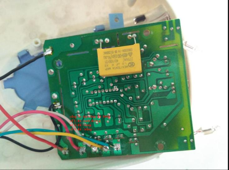

                      nếu k thay dc IC, giờ mình muốn chuyển thành quạt cơ luôn thì làm sao đây các bạn?
                        nhìn qua thì thấy giống dòng họ nhà Pt. bạn có thể mua về thay thử. còn chuyển quạt cơ thì đơn giản. Click image for larger version
