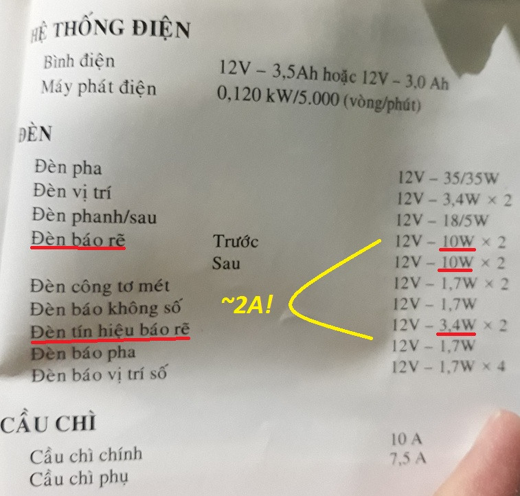

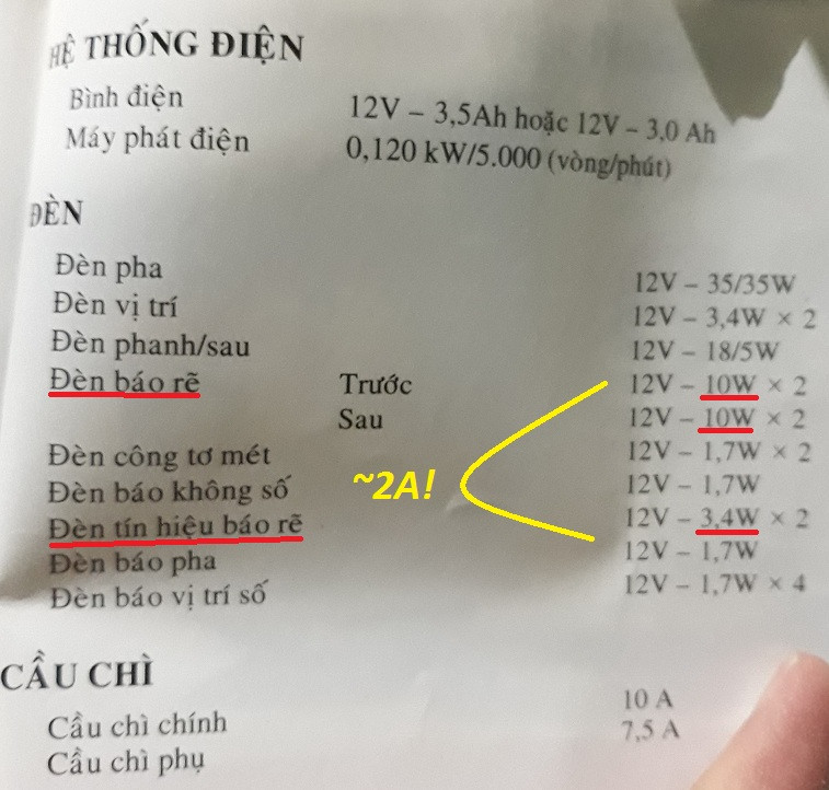

                      Click image for larger version  Name:	dien wave S.jpg Views:	1 Size:	130.0 KB ID:	1702157
                      Mình đo thử thì khi bật xinhan, đúng là gần 2A, áp accu chỉ lên xuống chưa tới 0.2V ( không thể tạo cảm giác mờ đèn số được) trong khi hệ thống điện xe máy thường là đi lên công tơ một dây lửa (dương) từ accu cỡ 0.5-0.75ly vuông qua công tắc ổ khóa, tới đèn/ công tắc rồi từ các đèn đi thêm dây nữa rồi xuống mass hoặc qua công tắc mới xuống mass. Như thế với dòn 2A khi xi nhan, áp cho đèn báo số sẽ sụt từ 0.5- trên 1V là bình thường, đó là lí do nó hơi chớp.
                      Để khắc phục, ngoài thay đèn led thì chỉ có cách đi thêm riêng một dây cỡ 0.5 ly vuông cho hệ thống đèn báo số thì mới hết, chứ dùng 2 con tụ 4700uF, thêm diode nữa cho đàn số thì không thể hết chớp mờ được, dù chắc chắn sẽ đỡ chớp hơn ( vì đèn số có 0.15A thôi)

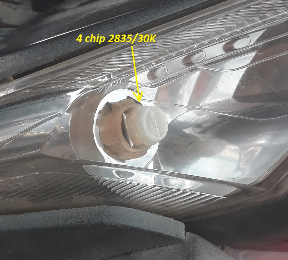

                        Hôm qua chế 2 cái bóng led xi-nhan thay cho 2 bóng 12V/10W phía sau, mỗi bóng nối tiếp 4 con led 2835/30K (công suất 0.8W/14V) thì kết quả ok, khi xi-nhan đèn báo số không còn bị chớp mờ theo nữa.
                        Bạn thớt nếu không tìm mua được các đèn báo xe máy bằng led thì có thể theo cách này là đơn giản và hiệu quả.
