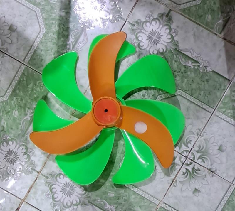

    Xin kính chào tất cả những ai quan tâm và có nhã ý giúp đỡ, cùng dinhthuong80 tự tìm công thức tính lưu lượng gió quạt điện (dân dụng), qua đó thử đánh giá quạt điện dân dụng đã thực sự được thiết kế và sử dụng đúng loại cánh quạt để cho hiệu suất năng lượng hiệu quả chưa.
    dinhthuong80 đưa vấn đề này vì kiến thức cơ khí hạn hẹp mà tìm kiếm trên mạng không thấy công thức này, các bài giải thích về "quạt nhiều cánh hay ít cách mát hơn" chỉ đưa ra trả lời chung chung chưa thuyết phục, mà trong quá trình sửa chữa quạt điện thì thường thấy loại cánh quạt 3 lá nhỏ mát hơn 3 lá lớn và loại cánh nhiều lá cánh hơn.
    Tóm lại, ta cần tìm công thức tính lưu lượng gió Q [m3/phút] khi biết:
    - tốc độ quay của mô tơ khi gắn cánh quạt w: [vòng /phút]
    - số lượng cánh của cánh quạt: n (và hình dạng cánh: thường là 3,4,5,7)
    - đường kính cánh quạt D [cm]

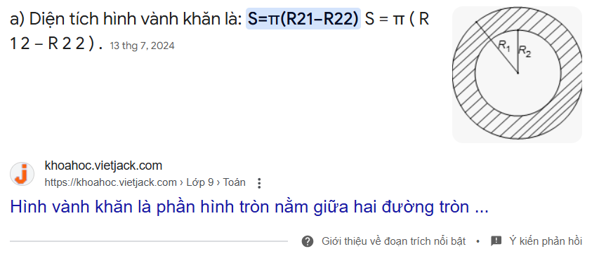

    - S = π ( R1^2 − R2^2 ) là diện tích hình xuyến tạo bởi đường kính ngoài R1 của cánh và đường kính phần thân R2 để gắn các cánh đơn, khi cách quạt quay tròn tạo ra diện tích này.

    Click image for larger version  Name:	Untitled.png Views:	0 Size:	69.6 KB ID:	1735111
    Click image for larger version  Name:	20250311_054310.jpg Views:	0 Size:	123.1 KB ID:	1735110
    đo đạc công suất thực tế 1 quạt chất lượng tốt ( 2 cánh quạt cụ thể ở trên):
