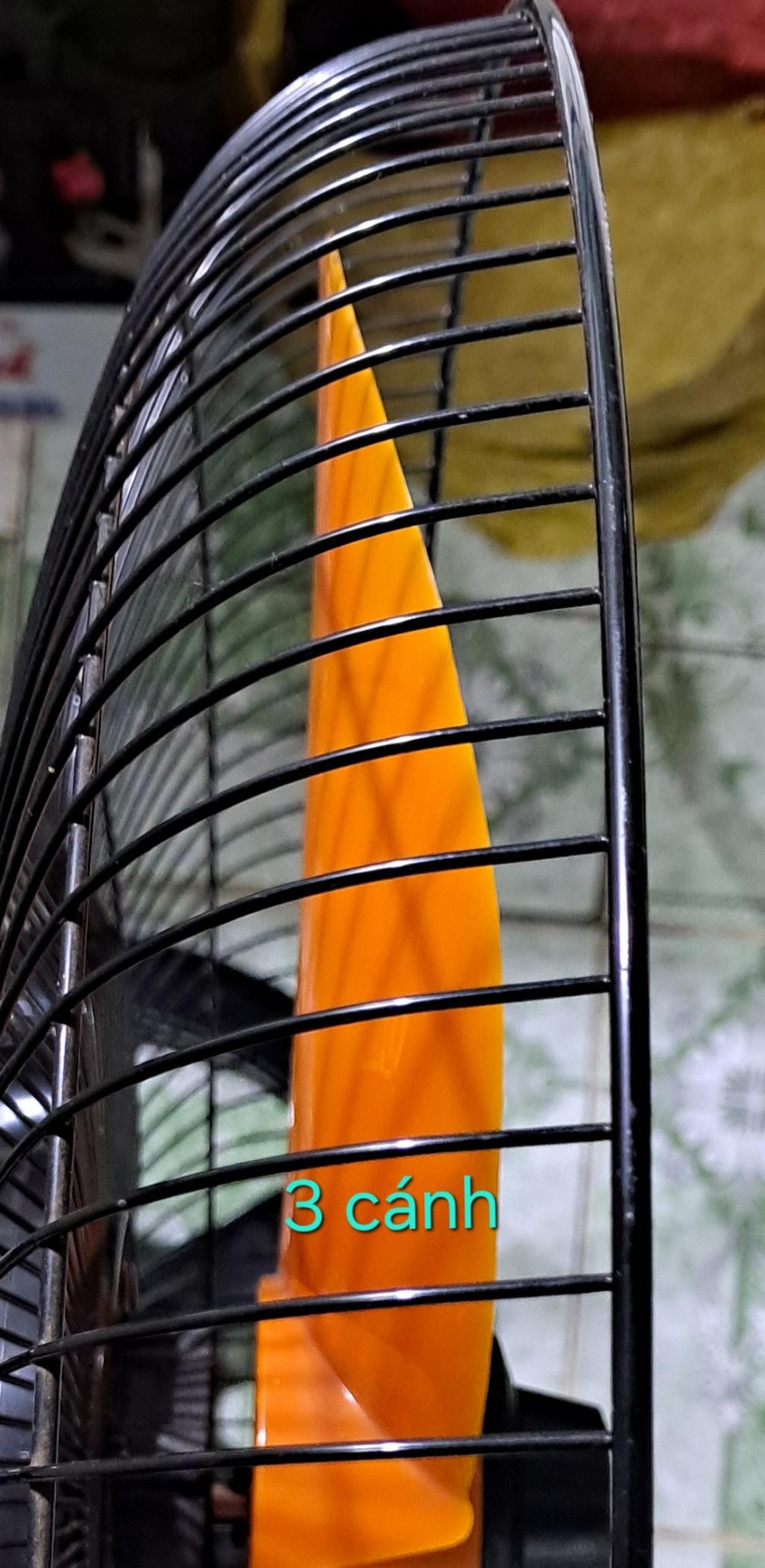

Tự tìm công thức tính lưu lượng gió quạt điện dân dụng
    Từ việc đồng hồ nước vẫn quay khi không có nước tôi nghĩ làm cái ống dạng phễu đẻ gom gió từ quạt đưa vào đồng hồ nước .
    Cách này tuy không chính xác nhưng so sánh được quạt nào nhiều gió hơn bằng số liệu rõ ràng .

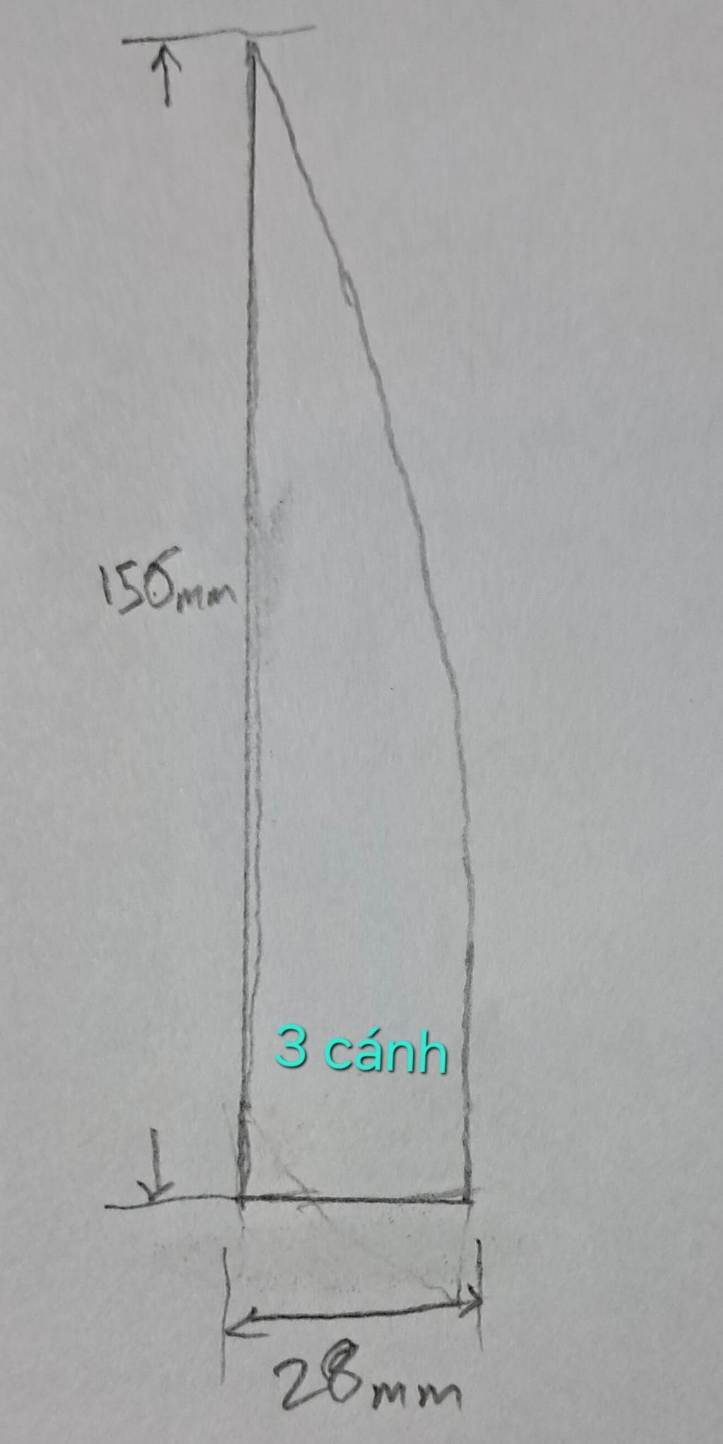

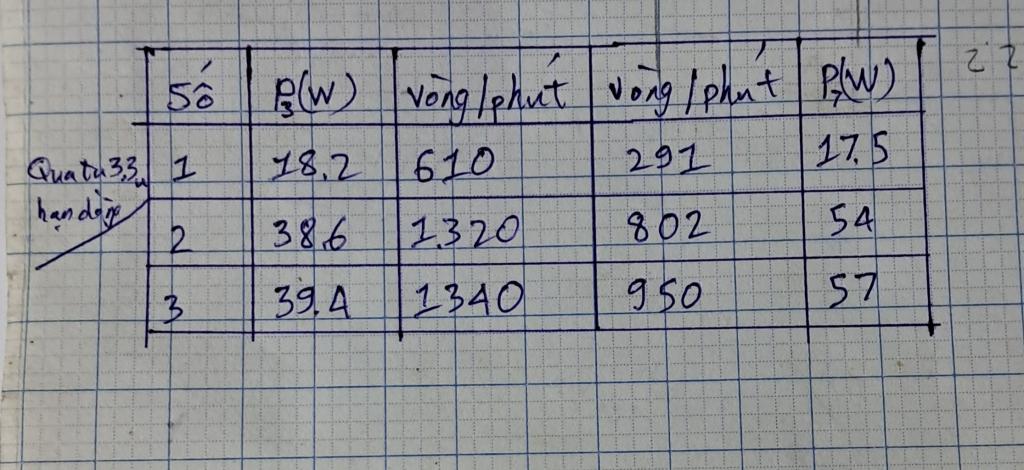

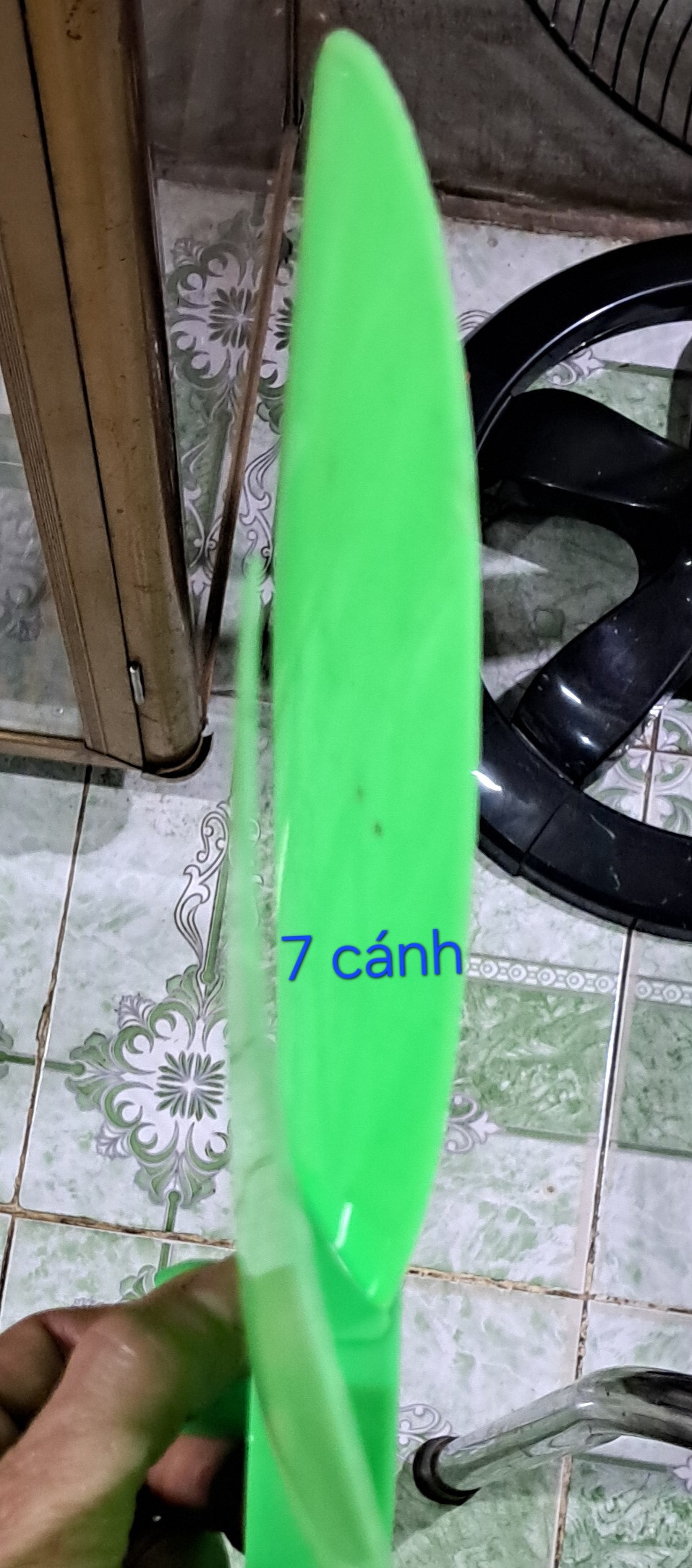

        Dạ. Chú dinh... có thể vẽ 1 hình bất kỳ, chỉ cần có ghi kích thước thật theo 2 chiều x, y là tính được diện tích ạ. Cháu thấy chị hàng xóm nhà cháu tính cho cụ trưởng bản nhanh lắm ạ, dùng autocad ạ...
        Khi nào rảnh bạn thử.... nhờ chị hàng xóm add hình sau cho app nó tính giúp tôi xem diện tích là bao nha, cảm ơn bạn rất nhiều!
        Sẵn dịp bạn... hỏi chị ấy giúp xem có cây quạt nào hư không, tôi sửa và thay cánh giúp cho, cho nó... mát hơn, tốn ít điện hơn dù ồn hơn tí nhé!!!!
        [ P/S:
        - mọi số liệu đo đạc và hình ảnh từ thực nghiệm chỉ là tương đối, chỉ có tính tham khảo, không nên xoi mói bắt bẻ nhau làm gì!
        - cánh quạt 3 cánh có thể vẽ tương đối chính xác hình dạng, còn cái 7 cánh thì quả là phức tạp, có lẽ phải bẻ hết 6 cánh còn lại để vẽ cho giông giống vậy! ]

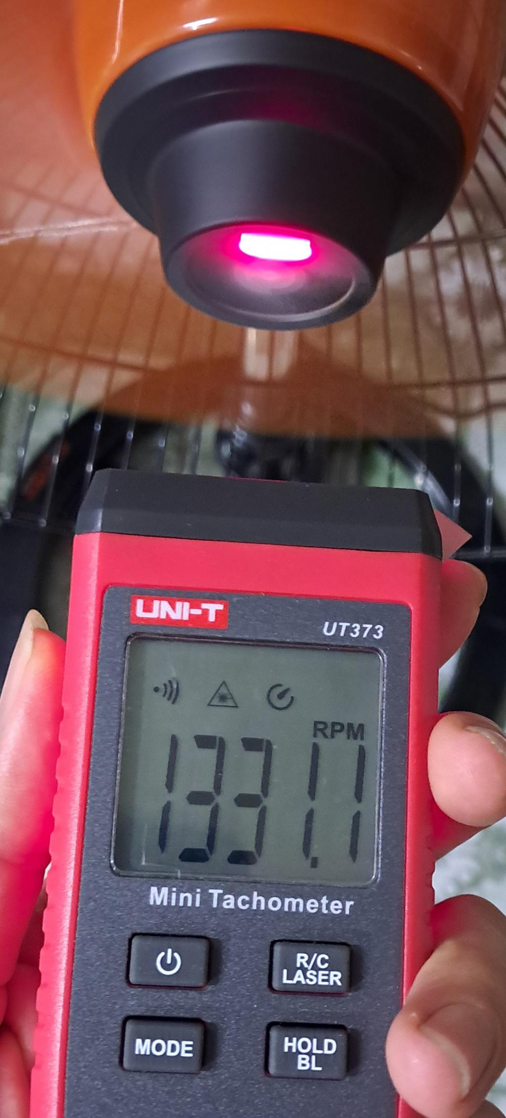

          Hình ảnh minh họa:

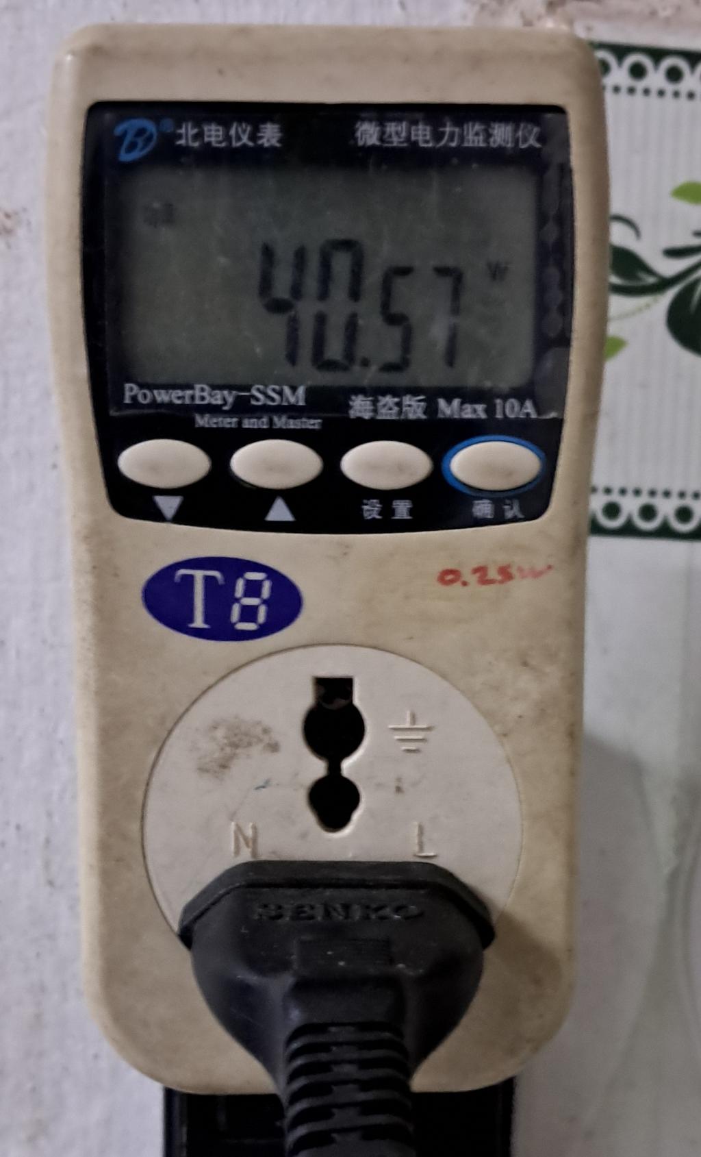

          2. Đo công suất: (+/-0.2W)

                  Cần bổ sung cột số liệu nhiệt độ động cơ sau khi hoạt động 60 phút.

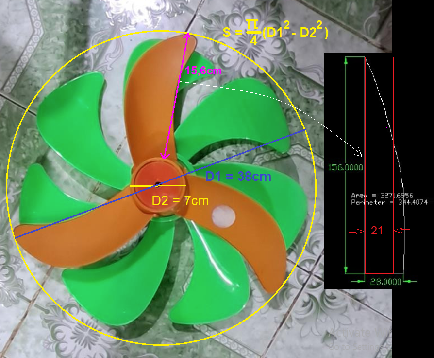

                    Xin cảm ơn tất cả sự góp ý giúp đỡ.
                    Từ diện tích bạn mèomướp vẽ và tính giúp:
                    S' ~ 3272mm2 => độ dày cánh:
                    d=S'/156 = 21*10^-3m
                    S = pi/4 [ D1^2 - D2^2 ] ~ 0.785*[38^2-7^2]cm2 ~ 1095cm2 = 0.1095m2
                    Lưu lượng gió tại số 2, quạt 3 cánh: w=1320 = 1.32*10^3 vg/phút
                    *Quạt quay 1 vòng thì 1 cánh có độ dày d sẽ đẩy được một thể tích khí là diện tích hình vành khăn tạo bởi cánh nhân với độ dày cánh V1=S.d/vg, 3 cánh sẽ là V=3S.d/vg
                    Q = w.n.S.d = {[1,32*10^3vg/phút] x 3 x 0.1095m2 x 21*10^-3m}/vg
                    Q = 1.32
                    x 3 x 0.1095 x 21 m^3/phút ~ 9.1 m^3/phút
                    Không biết công thức tính lưu lượng Q có sai ở đâu không, hay số liệu đo đạc có vấn đề mà kết quả tính ra lại quá bé như vậy! (quạt 47W - 65W được công bố là từ 57 - 90 m^3/phút)
                    Kính nhờ cả nhà xem giúp vậy!

                            Công thức tính lưu lượng gió cháu lấy ở đâu ra vậy? tôi thấy có gì đó không ổn.
                            Theo thí dụ trên, mặt phẳng cánh quạt vuông góc với trục sẽ có lưu lượng khác với mặt phẳng cánh quạt song song với trục, và khác với mặt phẳng cánh quạt lệch 1 góc nào đó với trục.
                            Môt quạt cùng công suất, cùng RPM, cùng số cánh quạt, cùng diện tích quạt mà khác góc nghiêng cánh quạt, sẽ có lưu lương khác nhau.

                              Mặt phẳng cánh quạt lệch 1 góc so với trục nên nhìn theo phương vuông góc với trục ta sẽ "thấy nó có một độ dày d", đây chính là chiều cao của "hình trụ tròn rỗng ruột" theo trục của quạt có thể tích V = d * S_vành khăn. Nên công thức cháu tự dưa ra không có vấn đề đâu ạ, chỉ có sai số ở phép đo số vòng quay và các kích thước của cánh quạt thôi.
                              • #30
                                Khác nhiều lắm cháu ơi.
                                Góc này người ta gọi là góc cắt không khí, nó ảnh hưởng đến tốc độ quạt, ảnh hưởng đến lưu lượng gió, cũng như lưu lương hút gió.
