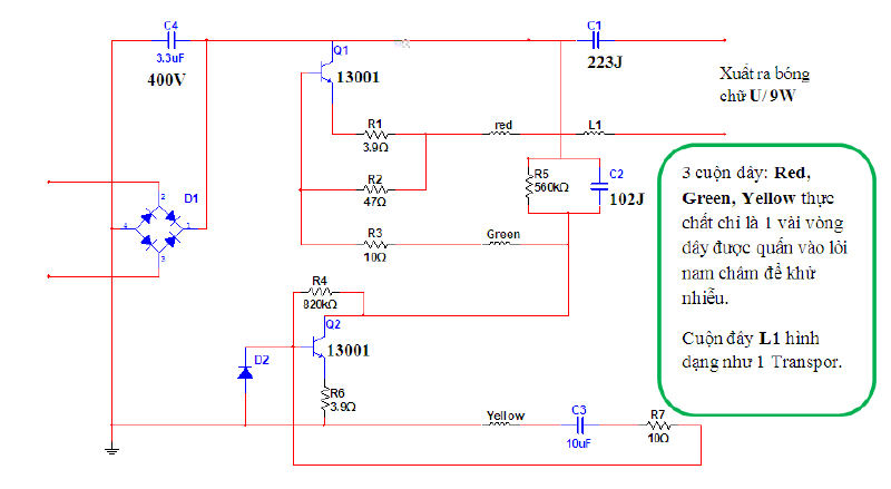

                          Sơ đồ mạch đèn bàn
                          Nhờ mọi người giải thích nguyên lý hoạt động của mạch đèn bàn này với,
                          đây là hình mà mình vẽ lại:
                          L1 là biến áp xung nhưng tại sao mạch mắc 2 chân đầu vào của nó được nối với nhau,còn đâu ra chỉ lấy 1 chân là sao hả mọi người?
                          • #43
                            Nó không phải là biến áp xung đâu mà nó chỉ là cuộn cảm lọc điện thôi mặc dù nó có vỏ biến áp xung. Bax là con hình tròn có 3 sợi dây điện màu cơ
