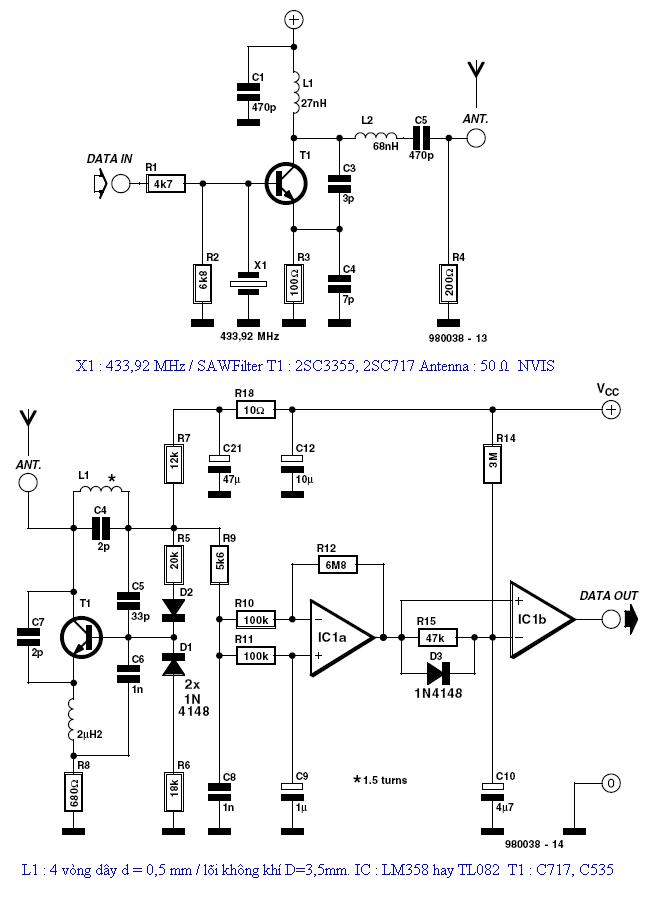

Chị Lan Hương hoặc anh Quế Dương giúp em kết hợp bộ lọc SAW vào mạch thu dùm em được không ạ? Như chị Lan Hương trả lời mấy hôm trước là để tăng thêm độ nhạy và ổn định hơn, nhưng mà em thì không am hiểu nhiều về cao tần, nên phải nhờ các cao thủ đại hiệp như anh chị giúp đỡ thôi. Mong sớm nhận được câu trả lời của anh hay chị cũng được ạ, chúc anh chị thật nhiều sức khỏe và đạt được nhiều thành công trong cuộc sống.

SAW trong mạch thu phải là SAW filter chứ không phải SAW dao động ( Resonator ) như ở phần phát .Nguyên văn bởi cabang Xem bài viết

Còn gắn thì nó có 3 chân , chân vỏ nối GND , 2 chân còn lại nối vào anten và đầu vào của phần thu thôi .Module RF chuyên dụng điều khiển, truyền dữ liệu, thiết kế đề tài, dự án điện tử - chuyển giao công nghệ... ĐT: 0904964977 - email: dientuqueduong@yahoo.com

Nguyên văn bởi lanhuong Xem bài viếtTrong hai cái mạch em hỏi, chị đã bổ sung các chi tiết chưa có.
Đây là mạch thu phát data ở tần số 433,92 MHz, đặc biệt là phần phát dùng SAW Filter rất thuận tiện và gọn nhẹ, ít trôi dạt tần số trung tâm của dải thông transmitter.
Phần thu dùng siêu ngoại sai + tái sinh với bẫy L1//C4 ở ngã vào, cộng hưởng với tần số 433,92 MHz. Nói chung là dùng được.
Nếu muốn mạch hay hơn nữa thì có thể kết hợp SAWF ở phần thu này --> độ nhạy và độ ổn định tần số của máy thu sẽ cao hơn.
Thân ái.
Lan Hương.

SAW Filter dùng cho phần thu thì khác với cái SAW của phần phát, nó có tổng trở lớn hơn, băng thộng lớn hơn = và biên độ xuyên màng lớn hơn SAW phat để có độ nhạy cao hơn (chuyên dùng thu mà). Máy thu dùng SAWF thì độ ổn định tần số "khỏi chê".
Do đó mà SAWF dùng cho mạch thu có độ rộng băng cao hơn, nhạy hơn nhưng không thể dùng cho phần phát, vì ở đó đòi hỏi khung tần "cứng" hơn.
Muốn kết hợ[p SAWF vào máy thu thì lấy SAW Filter (3 chân, một chân vào Antenna, chân vỏ nối masse, chân kia nối vào chân C / T1. Lúc đó bẫy cộng hưởng L1//C4 có thể bỏ và thay bằng cuộn dây RFC (để L1//C4 thì càng hay, nhưng chỉnh phức tạp hơn).
Vậy đó, chả có gì khác phải không nào ?
Lan Hương.
Ơ thế SAW filter và saw Resonator giống nhau à ??? SAW filter có giá khoảng 7USD còn Saw resonator có giá vài nghìn VND thôi.Nguyên văn bởi cabang Xem bài viết

--- SAW resonator thì có loại 1 port và 2 port - 2 loại này chân giống nhau nhưng cách thiết kế mạch lại khác nhau đấy nhé !.Module RF chuyên dụng điều khiển, truyền dữ liệu, thiết kế đề tài, dự án điện tử - chuyển giao công nghệ... ĐT: 0904964977 - email: dientuqueduong@yahoo.com

SAW Filter gồm nhiều SAW resonator ghép lại, đắt hơn là điều đương nhiên rồi.Nguyên văn bởi queduong Xem bài viếtƠ thế SAW filter và saw Resonator giống nhau à ??? SAW filter có giá khoảng 7USD còn Saw resonator có giá vài nghìn VND thôi.
