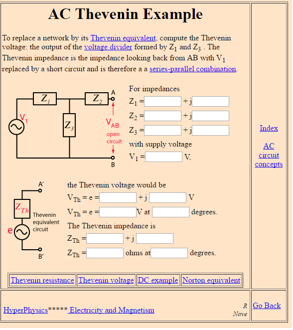

Nếu tôi đủ trình độ nói về " j ", thì tôi sẽ giải quyết bài toán này như sau:
- Lấy cái hình này trong link #82.
- Cho Z2 = 0, Z1 và Z3 là 2 cái tụ đó, xem "trở kháng nhìn từ AB" nó là cái gì...
- Hoặc mô phỏng xem điện áp tại AB (với Z2 = 0), so với V1, xem nó có trễ pha hay không.
Ở đây không thể nói chuyện AC bằng câu chuyện của DC, vì nó sẽ trở thành "ÔNG NÓI GÀ, BÀ NÓI VỊT".
Cái khó là chưa biết điền cái gì vào chỗ sau mấy chữ " j "

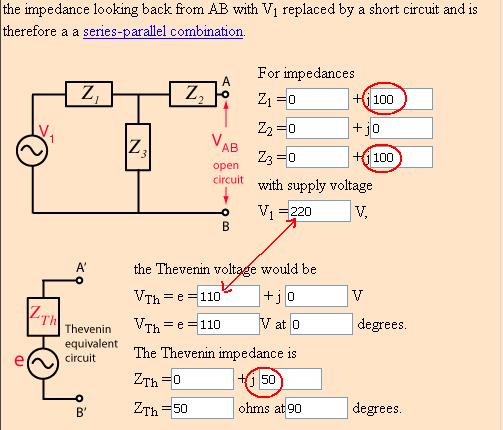

Không có chữ j là để điền điện trở thuần đó bác ạ. j là để điền cảm kháng hoặc dung kháng. Làm phiền bác điền hộ em xem kết quả ra sao.Nguyên văn bởi HTTTTH Xem bài viếtNếu tôi đủ trình độ nói về " j ", thì tôi sẽ giải quyết bài toán này như sau:

Thì đó. Dung kháng trong điện AC mà không có " j " thì nói sao cho tới ngọn ngành ?Nguyên văn bởi T.L.M Xem bài viếtKhông có chữ j là để điền điện trở thuần đó bác ạ. j là để điền cảm kháng hoặc dung kháng. Làm phiền bác điền hộ em xem kết quả ra sao.
còn phải post làm gì, mà điền luôn, cho "hai năm rõ mười" ngay, khỏi phải đoán.Nguyên văn bởi HTTTTH Xem bài viếtNếu tôi đủ trình độ nói về " j ", thì tôi ...Chưa đỗ tú tài, nên vẫn còn phải đi học.
Em làm thì người khác không tin nên mới phải nhờ bác
. Thí dụ như hình sau bác xem có phải trở kháng giảm từ 100 xuống còn 50 không (chú ý là cảm kháng thì điền số dương, dung kháng thì điền số âm. Em lỡ điền số dương vào rồi, đổi lại thành số âm thì kết quả vẫn tương tự.)
sau.ph
Tôi làm như anh TLM, thay luôn giá trị của tụ 1000pF: Zc = 1/(j*2*pi*50*10^-9) = - j*3184713.
Dung kháng còn 1/2 dung kháng của mỗi tụ tại góc pha -90 độ.
Suy ra: điện áp trên 2 tụ biến đổi đồng điệu.
Tôi thử điền thêm phần thực (ví dụ: 10 Ohms) vào Z1 (chưa điền vào Z3) thì kết quả ZTh lại là 2.4999 - j*1592356.5
Tại sao giá trị phần thực chỉ còn 1/4 ?
Nếu điền giá trị 10 Ohms vào phần thực của cả Z1 và Z3 thì phần thực của ZTh lại là 5.
Các kết quả còn lại chỉ thay đổi chút ít (tất nhiên rồi) nhưng không đáng kể.
Như vậy là sao nhỉ ?

Bác cứ nhận là dốt mà lại biết 1/j=-j
Tụ này để lọc nhiễu cao tần, bác nên cho tần số cao cao một chút, thí dụ như 50KHz chẳng hạn.
Tại sao phần thực chỉ còn 1/4, em cũng chẳng thể giải thích được. Thôi cứ đổ thừa tại cộng véctơ nó thế.
Biến đổi đồng điệu là 2 tụ trên mạch tương đương thôi. Mạch thật thì nó vẫn ngược nhau.

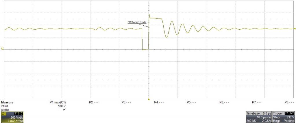

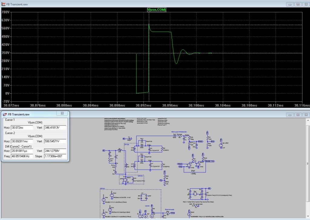

Nói về cái snubber và để minh họa cho cái mình nói thì mình có 2 cái hình, 1 cái mình mô phỏng flyback đo ở con FET khi stress (DCM) và 1 cái hình khi đo thực tế:
Mô phỏng
Thực tế.
Giữa 2 cái thì nó đã rất gần nhau (580V vs 590V). Có thể do 1 vài thông tin nào đó ko hoàn toàn chính xác so với thực tế thì bác có thể nói là thử sai? (cũng Có thể sẽ có thánh cãi nói cái hình mô phỏng dao động ko giống thực tế...).
Cho nên những Thread như của bác sẽ vô hình chung tạo chuẩn (lý thuyết + thực tế). Vào thread đc stick đọc rất sướng vì hầu như toàn tâm huyết của mọi người. Vì vậy hãy xây dựng những chuẩn như vậy...
