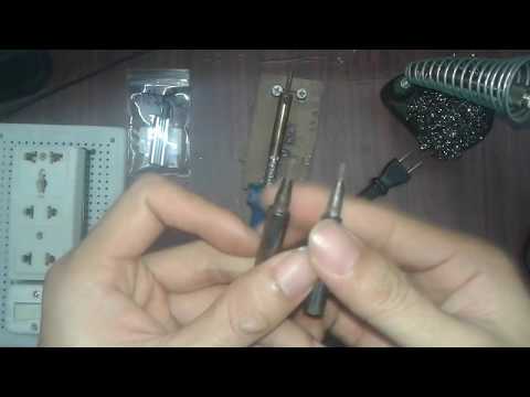

        Mình vừa làm video này. hi vọng bạn chủ thớt có thể khôi phục được mũi hàn của mình.
          Việc tráng thiếc tôi thấy là điều cần thiết sau một thời gian dùng. Kinh nghiệm của tôi về cách làm như sau, hi vọng có thể giúp ích cho bạn.
          Đầu tiên, chuẩn bị nhựa thông và thiếc hàn
          Thứ hai, dù mới hay sau một thời gian sử dụng ta phải đánh sạch lớp bị cháy đen, tôi thường dùng cây giũa.
          Thứ ba, cắm điện vào mỏ hàn, chú ý quan sát thấy mỏ hàn nóng lên là phải cắm vào nhựa thông, đồng thời trà thiếc xung quanh mỏ hàn tạo thành một lớp mỏng thiếc lên đó (kinh nghiệm là đầu mỏ hàn hơi nóng lên là tôi đã cắm vào nhựa thông rồi.
            Cảm ơn mọi người đã quan tâm. Mình đã khắc phục được rồi ạ. Chắc là do cuộn thiếc của mình trước dùng toàn chì nên nó không bám mũi hàn. Mới mua cuộn thiếc mới giá đắt hơn chứa 63% thiếc về đánh sạch mũi hàn xong tráng phát ăn luôn. Đúng là tiền nào của đó. Tí nữa thì vứt mất cái mũi hàn
