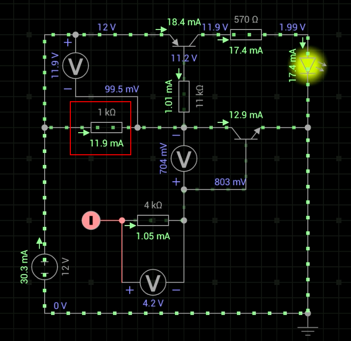

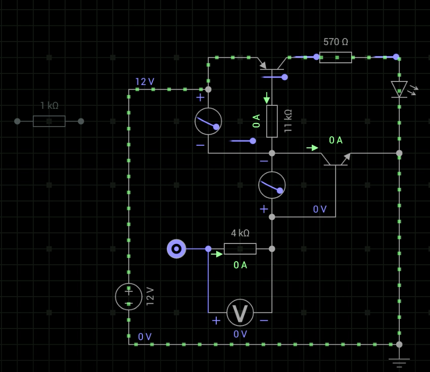

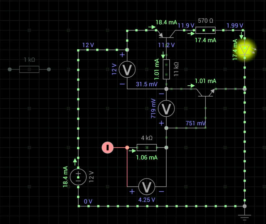

    Mình thử ngồi vẽ giả lập 1 mạch như các ảnh . Đầu tiên mình không gắn con điện trở 1K vào và cho mạch chạy thì thấy khi bộ tạo xung 0-5V ở mức thấp (0V) thì transistor NPN không hoạt động nên không có dòng điện trong mạch (hơi lạ là cái đồng hồ Vôn kế nó không chỉ thị cái gì mà lại kéo lên cao và mình không hiểu ý nghĩa của việc này). Tuy nhiên đèn led không sáng. Nhưng ở trường hợp này, mình thấy là điện áp chênh lệch giữa cực B và E của con transistor thuận PNP đáng lẽ phải là 11,2V (12V-0,8 "vì tool vẽ này nó để điện áp phân cực transistor là 0,8V"=11,2V) và transistor thuận này sẽ luôn dẫn và led sẽ luôn sáng (tool vẽ sai hay không?????)
    Khi bộ tạo xung ở mức cao 5V thì mình thấy đèn led sáng như hình (hình trên).

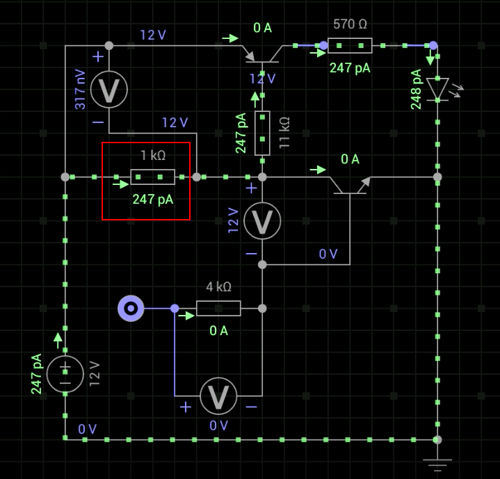

    Và cuối cùng, mình gắn thêm 1 điện trở 1K vào mạch (chỗ bôi đỏ) và cho mạch hoạt động thì thấy các đồng hồ Vôn kế đều hiện giá trị. Mình thắc mắc không hiểu điện trở 1K có tác dụng gì trong mạch này, xin anh em giải đáp giúp với ạ.

      Tôi chưa ngộ hết vì dốt ạ. Nên dốt thì mới phải lên đây hỏi ạ. Chứ bro giỏi rồi khỏi cần hỏi ạ. Tôi có hiểu là nó phân áp, nhưng không có nó thì mạch vẫn chạy và điều đó mới khó hiểu ạ.
        trong mạch khi ở mức 1 thì có con NPN dẫn về GND cho cực B con PNP, PNP được phân cực thuận ==> đèn sáng, còn con trở 1k kia giúp con PNP định thiên.

          Csms ơn bro. Nhưng không có nó, mình thấy mạch chạy mà đèn vẫn sáng là sao nhỉ?

                Cái trở 1k đó không tạo thành mạch phân áp. Có thể xem nó như là điện trở phân cực cho cực C của NPN. Nếu bỏ nó đi thì thành Open Collector, mạch vẫn hoạt động được. Thực tế nếu không có con 1k đó thì led có thể không tắt hẳn khi xung xuống 0V mà sáng mờ mờ do dòng rò hoặc do nhiễu.

                    Cũng chẳng có gì chuyên sâu đâu. Con trở 1k kéo chân C của NPN lên 12V khi trans ngưng dẫn. Nếu không có con trở kéo lên thì khi trans ngưng dẫn, C xem như không nối vào đâu cả, nó có điện áp lơ lửng.
