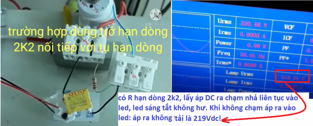

Hạn dòng bằng trở áp cũng tăng khi hở tải. Nhưng bình thường led đâu chết khi cắm điện.Nguyên văn bởi tuyennhan Xem bài viết
Đến dinhthuong cũng nói vậy là thua rồi . Mạch dạng này cái dễ thấy nhất là áp , gắn tụ lọc 10 uf 400 volt vô không gắn tải cắm điện vô đo volt xem .

Trong thí nghiệm của em khi test so sánh không dùng R hạn dòng 2k2, không và có tụ lọc 100uF, và cả thí nghiệm trước đó nữa, em đã CỐ Ý QUAY CÁI MÀN HÌNH MÁY ĐO HIỂN THỊ SỐ VÔN KHI CHƯA GẮN LED là Vdc ra khoảng 219V trong cả trường hợp có R 2k2 và không có nó để so sánh về áp mà bác ( chỉnh lưu 2 bán kì không tụ lọc):

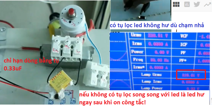

Cháu nói dòng quá độ nạp tụ qua led làm chết led, cháu sẽ chỉ rõ dòng qua led cho bác xem, và vì sao nó chết: vì dòng quá cao này!Nguyên văn bởi vi van pham Xem bài viết
Chẳng có dòng quá độ nào qua con led để nó chết cả, do đó không thể nói dòng quá độ làm chết led.
Ngòai lề 1 chút: Theo tiến sĩ John D. Lenk tác giả quyển quy trình kiểm nghiệm linh kiện quang điện tử. Công suất của led = số joule/s. Khi công suất hay số joule/s lớn hơn quy định của nhà sx là vượt công suất chết led. nhỏ hơn quy định thì không chết led.
Trở lại mạch thí nghiệm của dinhthuong dòng qua led 5 A trong 1us = 5x 0.000005=0.000025 joule.
Công suất led thí nghiểm 3.2v x 0.150 A=0.48w=0.48joule/s. Theo đó led không thể chết được. Nó chết vì quá áp, (không cần xét đến dòng nạp tụ), tụ chưa có dung kháng, mạch ko có r hạn dòng, chỉ cần 10 volt là chết led.
Người ta tránh trường hợp này bằng cách nối // với led 1 R và 1 zener để ồn áp. Khi đó dòng nạp tụ qua R không qua led.
Ai nói dòng quá độ nạp tụ qua led làm chết led chỉ dòng qua led cho tôi xem.

Con led chết, bản chất nó là cấu trúc bán dẫn của nó bị phá hủy.
- Do tiếp giáp bị đánh thủng khi áp ngược quá cao.
- Do nhiệt độ cao mà cái nguyên nhân gốc là do tác dụng của dòng điện quá cao.
Đã xác định được nó chết trong thời gian quá độ và đo được dòng điện rất cao, nếu loại trừ được trường hợp đánh thủng do áp ngược thì đủ điều kiện kết luận là do dòng quá độ.
Nếu chỉ do áp thuận quá độ thì với điều kiện cùng một nguồn, cùng loại led thì gần như bất kì điện dung tụ bằng bao nhiêu led cũng đều phải chết.
Có cái gì sai không nhỉ.

Nếu là áp thì đo là thấy không cần vận dụng lý thuyết mới ra như dòng , con tụ gắn thêm nó cũng nhạy với áp hơn dóng .Nguyên văn bởi dinhthuong80 Xem bài viết
Thì bác ơi, đương nhiên phải hiểu ngầm với nhau là có áp mới có dòng, áp là điều kiện cần mà, và không thể bỏ điều kiện đủ là dòng nữa, vì thế người ta mới dùng trở hạn dòng/hạ áp cho các linh kiện trong mạch có áp DC/AC cao hơn cần thiết.
Con trở gắn thêm nếu thay đổi trị số thì thay đổi áp ra .
Mạch này gọi là mạch hạ áp bằng tụ nhá , mạch này dùng với ic , rờ le rất tiện chứ led thì dùng trở cho nhanh .

Nếu nói chết do áp, không phải do dòng là vô lý vì có áp mà không có dòng thì công suất = 0 lấy đâu ra năng lượng phá huỷ lớp P-N???
Không muốn làm phức tạp thêm vấn đề. Nếu xét tới tụ ký sinh của lớp P-N thì sao? Trong mạch dung kháng, dòng nhanh pha hơn áp.
