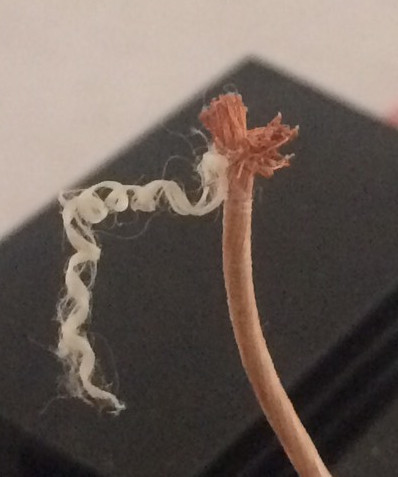

Dây đồng gồm nhiều sợi nhỏ cách điện như hình thì làm sao hàn được vậy các bạn?
Cách hàn dây đồng nhiều sợi nhỏ?
Bọn tây nó gọi cái này là litz wire, không biết cỡ dây của bác có to không. Nếu không to lắm thì dùng chì với mỏ hàn là có thể xi chì cho cả bó 1 lúc không cần cạo vỏ, nhiệt độ khoảng 250°-500°C tùy cỡ dây, để nhiệt cao quá coi chừng cháy mất lõi nhỏ luôn, gút lấc bácNguyên văn bởi notooth1 Xem bài viếtDây đồng gồm nhiều sợi nhỏ cách điện như hình thì làm sao hàn được vậy các bạn?
Bạn thấy dây của thớt không phải dây phone đt, nó là dây quấn biến áp xung hoặc cuộn điện cảm lõi E của bóng compact công suất cao từ 45-105W, có quấn lớp bọc như chỉ bên ngoài, lõi gồm từ vài chục sợi cỡ 0.11-0.15mm, tổng đường kính chúng từ 0.5 ly trở lên. Loại này phải cạo men hoặc dùng mỏ hàn từ 60W, nhiệt cao tí nhúng lâu lâu mới cháy vỏ và bám thiếc.Nguyên văn bởi mèomướp Xem bài viếtDạ dây tai nghe này chú dùng mỏ hàn nhúng nhựa thông với thiếc vài giây là nó ngấm nhiệt chảy lớp cách điện ra ăn thiếc là hàn được thôi ạ. Nó bé xíu Dùng dao cạo nó đứt hết ấy...
