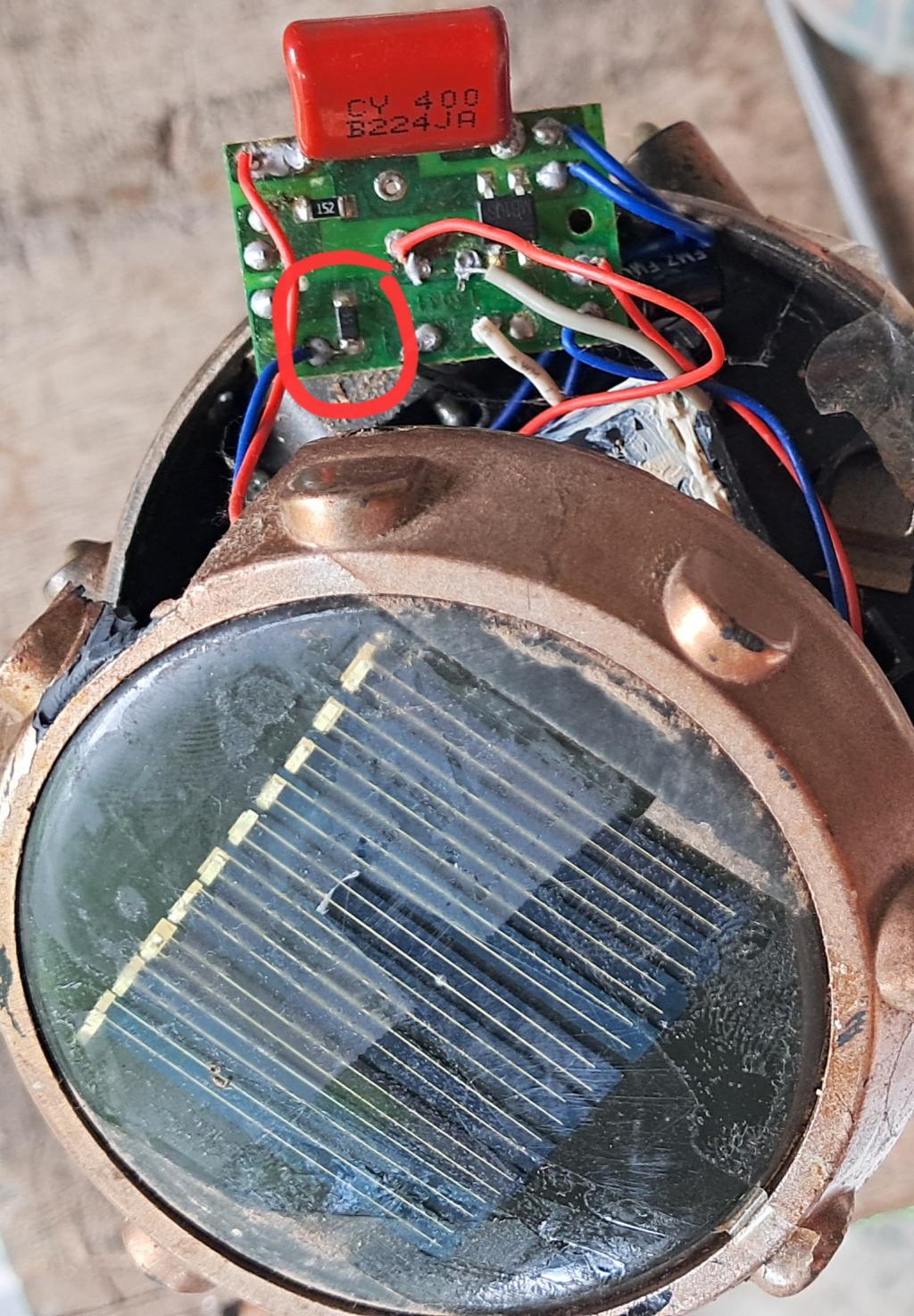

Áp gấp đôi là gấp đôi áp định mức của solar hay áp accu mà nó sạc vậy?Nguyên văn bởi mèomướp Xem bài viếtDạ cụ trưởng bản nhà cháu có 1 ông già nôen chạy pin mặt trời to bằng bao thuốc lá tầm 6v gì ấy ạ. Chờ đến gà gáy cháu lẻn sang tháo trộm rồi về nghịch thử xem nó có cháy hông nhé. Cháu cùng quan điểm với bác vi... ấy ạ. Cấp áp gấp đôi nếu nó mà hông cháy thì cô tlm tính sao ạ...
đây là mình cấp áp 14.5V qua bóng xe máy 12V/35W cho solar 6V (sạc pin 3V2). Nếu gâp 2 áp pin thì chỉ được cấp 6.4V thôi, cấp 6V4 vào solar 6V cũng như cấp 0.64V chi diode 0.6V thì sao hư nó được, khi mà diode 2A có Vf=0.6V nhưng khi nó chạy 2A, Vf thực tới 0.8-1.4V.Nguyên văn bởi dinhthuong80 Xem bài viết...
Ngược lại, đúng chiều thì nó sáng cả bóng xe máy 12V.

Dạ cháu đã nghịch thử và có kết quả. Khi cho áp gần gấp đôi áp max của pin mặt trời này thì có dòng chảy ngược hơn 400ma. Khá lớn so với tấm pin bé xíu. Để lâu chắc chắn solar ngỏm và hao điện lưu trữ. Giờ cháu phải lẻn sang nhà cụ trưởng bản lắp trả cục ấy đây ạ...

Chuyện đã rõ như ban ngày rồi, đến cái đèn sạc nhỏ xíu của TQ này người ta còn không tiếc 1 con diode, chắc là để chống ngược dòng từ pin lên solar đây chứ còn tác dụng gì nữa?
Đến đây, ai cứ bảo diode là thừa, accu không phóng ngược về solar được, dù áp có gấp đôi solar, đều là... phản kĩ thuật, tư tưởng kinh tế thị trường, nên đi buôn bán đồ điện làm giàu vì giỏi nhưng thiếu cái tâm, chứ không nên đi thiết kế điện tử làm gì, lãng phí lắm!!!
