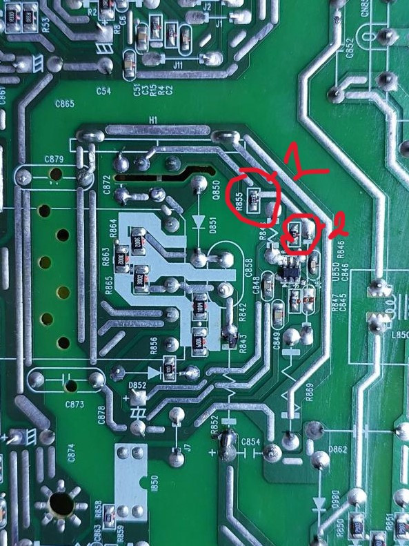

    Xin chào mọi người. tôi có cái bo nguồn của màn hình Dell E1916H, có con iC này idp=j0k or idp=604. tôi tìm thông tin datasheet thì không thấy.
    mọi ngườn có ai biết or con khác tương thay thế xin chia sẻ..

    bạn không chụp tổng thể mạch nên khó đoán được toàn mạch , nhưng có thể IC đó là IC dao động cấp xung cho Mosfet nguồn , nếu đúng vậy thì IC này cũng dễ tìm , nhưng nó mang tên khác cũng nằm trong các mạch nguồn thông dụng hiện nay

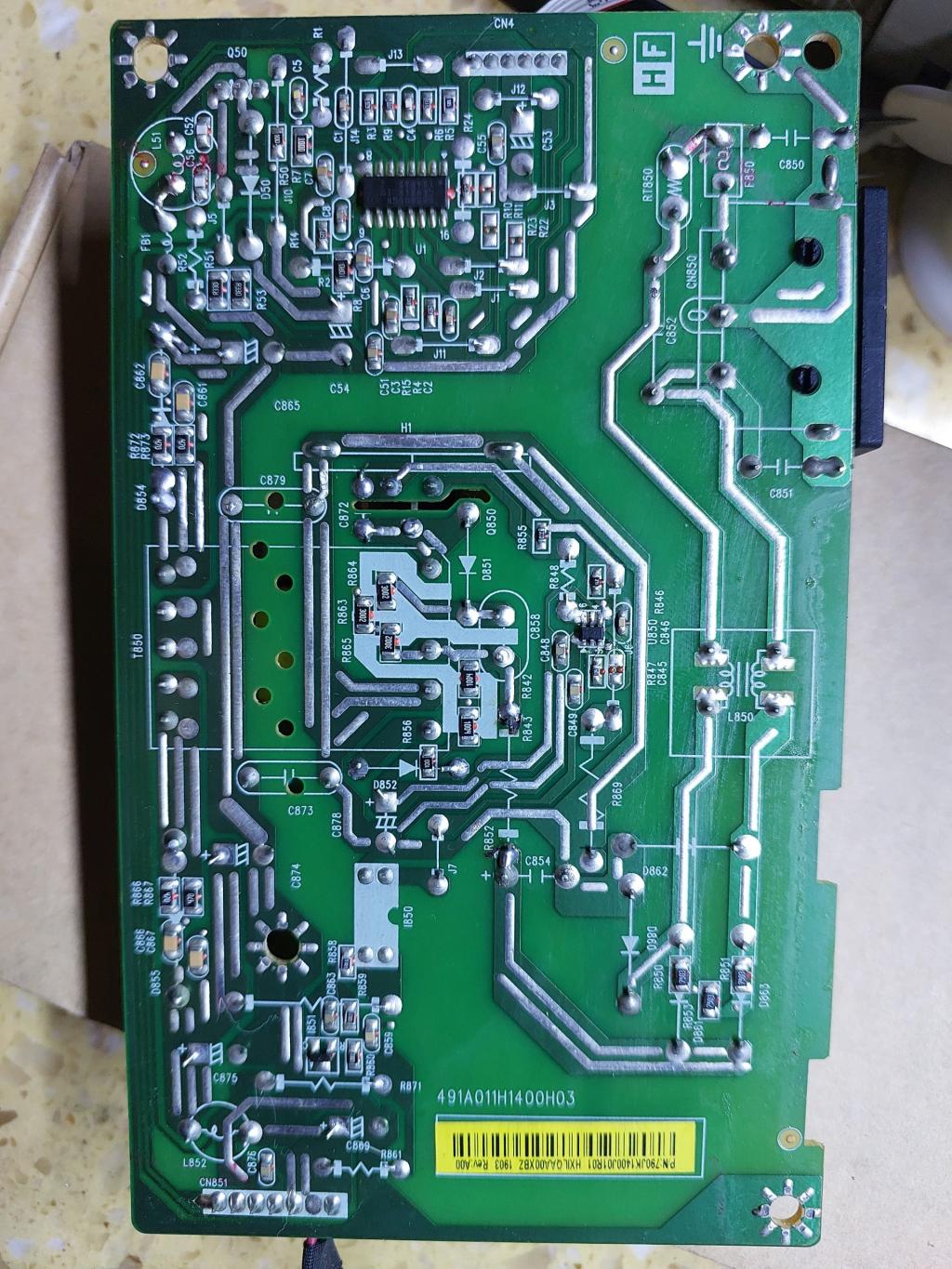

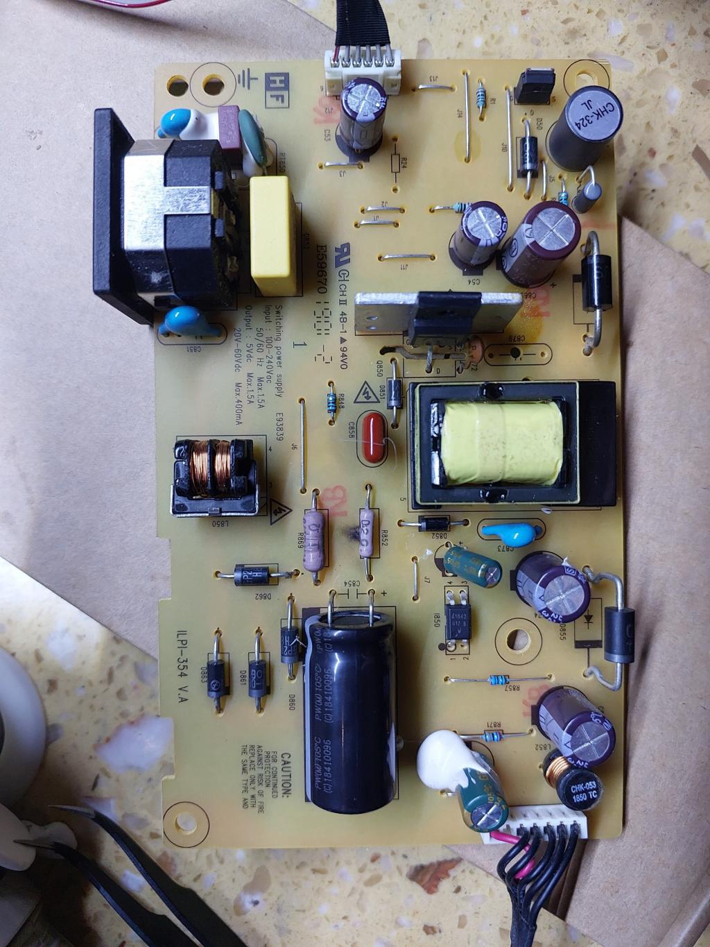

      vâng đây hình ảnh của bo

        IC đó là mạch dao động nguồn , mạch này bị hư con Mosfet nguồn , nổ điện trở 0,2 ohm ở chân dương nguồn về biến áp , bạn kiểm tra điện trở từ chân G mosfet về chân IC có bị hư chưa , nếu điện trở 22ohm hư thì IC 6 chân đã hư , nếu điện trở chưa hư thì IC có thể vẫn sống bạn thay Mosfet xem sao , bạn kiểm tra kỹ phần thứ cấp an toàn rồi mới thay , sửa phần sơ cấp nhé.

          Con trở 22ohm cũng bị hư(cũng bị nổ giống con 02ohm). vậy ic 6 chân này hư vậy bạn có biết con nào thay thế ic này không. xin cảm ơn
            Bạn dò chân xem giống con OB2273 không,con này có bán nhiều

              thay thế thì bạn mua OB2273 là dùng được , giống như bạn N71_1 góp ý đó bạn , hoặc tìm trong các mạch nguồn xạc điện thoại đời sau này cũng có con đó , nhưng tháo ra hơi khó , dễ bị vỡ

                    XIn cảm ơn mọi người tôi đã thay và chạy ok

                        Xin chào. tôi xem lại thì chỉ thấy vị trí 2 là 271 (đo khoản 270 ohm). còn vị trí 1 nó bị bay nên ko thấy (đo dc là khoản 28k ohm)
                        Bạn xem hình
