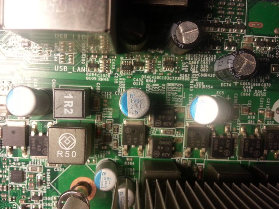

Em có con main máy đồng bộ Lenovo dòng SK 1155. Nó bị vật nặng đè lên nên đứt mấy con tụ gần chỗ CPU. Vấn đề mấy con tụ này là tụ rắn và trị số k ghi rõ ràng gì cả. E có chụp hình lên đây nhờ mấy bác có kinh nghiệm giúp e đây có phải là con tụ 16V k và nếu thay thì ta thay = con 16v có trị số ntn là đc ạ. Cám ơn các bác nhiều.
[Giúp đỡ] - Xác định giúp em con tụ này với ạ
e đoán nó bạn ý nói tụ nhômNguyên văn bởi KVLV Xem bài viếtcon nào? bạn nên khoanh tròn cho dễ nhận.Học Điện Tử - Learn Electronic
chắc tụ vỏ nhôm rồi
vì mấy con tụ dán nhỏ giống trở dán thì chắc chắn ko có giá trị 16v đâu
bạn cứ thay tụ hoá bình thường vào tÙy tụ to hay nhỏ để áng thay vào cho chuẩn nếu tụ cũ to to thì cứ thay thử 100mf/16v hay 220mf / 16v nên nhớ lắp đúng cực âm dương nhé , mấy con tụ đó chỉ có nhiệm vụ lọc nguồn thôi
thay thoải mái đi
nó có ghi rõ là 270uF/16v và con bên dưới 820uF/2,5v , thay tụ hóa thường cũng được , nhưng có tụ nhôm dạng này thì tốt hơn , nhất là con 821/2,5v . chân có vạch màu xanh lá là chân âm.Nguyên văn bởi conlocmanh Xem bài viếtEm có con main máy đồng bộ Lenovo dòng SK 1155. Nó bị vật nặng đè lên nên đứt mấy con tụ gần chỗ CPU. Vấn đề mấy con tụ này là tụ rắn và trị số k ghi rõ ràng gì cả. E có chụp hình lên đây nhờ mấy bác có kinh nghiệm giúp e đây có phải là con tụ 16V k và nếu thay thì ta thay = con 16v có trị số ntn là đc ạ. Cám ơn các bác nhiều.
