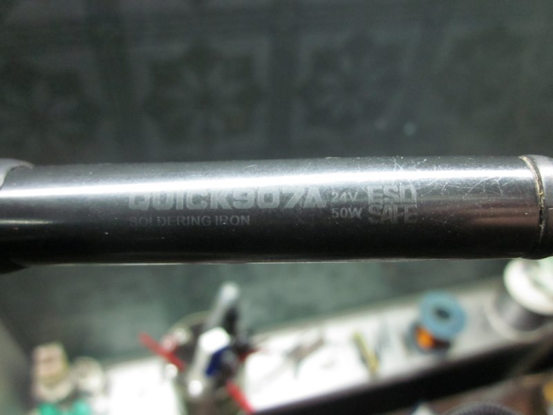

Cái tay hàn em hiệu Quick907 ESD SAFE (chắc tàu rồi). (2 dây xanh biển) đo thấy ohm thấp, (1 đỏ, 1 đen) đo ohm cao hơn 2 dây xanh biển, 1 vàng(mass).
Từng thấy 1 bác trên VNAV(mạng nghe nhìn VN) bảo là: mạch điều chỉnh nhiệt độ cho mỏ hàn lúc hàn có thể rò ra làm chết các linh kiện cao tần, linh kiện thường thì không sao? có đúng không ah? (em nhớ không rõ nội dung, đai khái là vậy)Last edited by kingofthevua; 20-02-2014, 21:31.

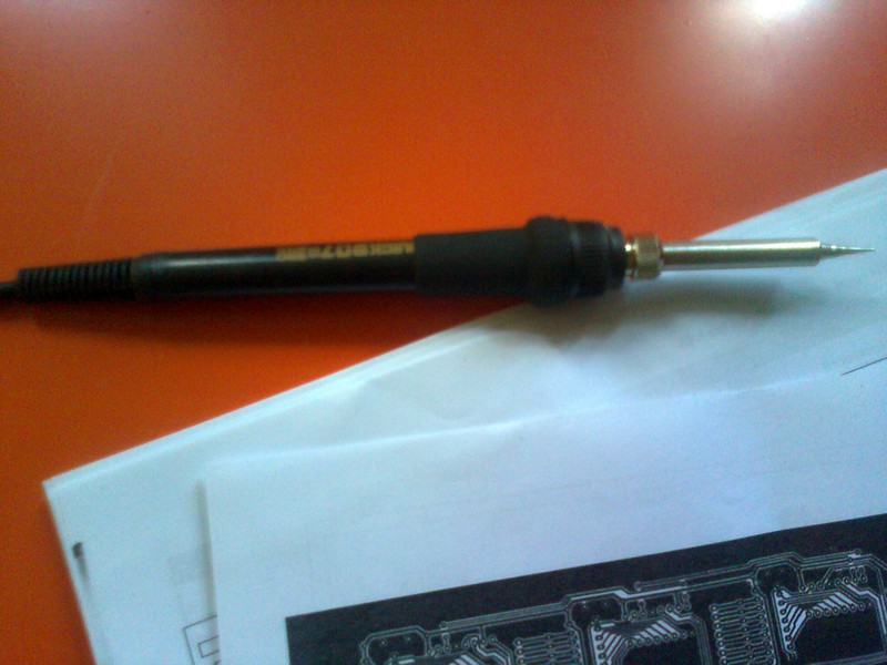

Nhìn hình của bạn ( cái tay hàn thì đúng chất Tàu đểu 100% ) - Tàu có 3 , 7 loại Tàu ... nhưng của bạn " kiểu hàng gia công vậy - khác với hàng nhà máy"Nguyên văn bởi kingofthevua Xem bài viếtSẵn tiện bác cho em hỏi phát nữa: tay hàn loại này xài điện 24VAC hay DC đều được phải không ah? (theo kinh nghiệm của bác thì xài AC hay DC cái nào tốt ah?) , em xem trong tài liệu của mỏ hàn hakko chính hàng thì thấy: điện trở 2 dây mayso nhỏ hơn điện trở 2 dây sensor, nó có đúng với các tay hàn tàu được làm nhái theo ko ah?

Tôi đã sử dụng nhiều loại Quick , cũng có mua trang bị cho anh em thợ . Riêng về khoản bảo vệ hay nhiệt nó khá tốt ... , tôi làm cao tần , mạch điều khiển công nghiệp ... Có những transistor trường ( giá mua hơn 2 triệu VND/ 1 con transistor ) nhưng hàn với nó thấy an toàn , ngay cả đến con nhạy cảm như 3SK14 hàn cũng không vấn đề , 1 số loại MCU ( SMD ) giá >30 USD hàn nhiều thấy cũng chẳng sao . Nếu đúng hàng chuẩn thì yên tâm .
Tay hàn quick 907 hàng chuẩn ... Không có màu nhũ vàng như cái của bạn , Mà màu chữ xám cảm giác chìm sắc nét , thật chữ, đuôi giắc nhựa trong lõi thép, đầu bịt cao su trơn nhẵn ( nhẵn bóng không sần ). Ruột gia nhiệt bằng thép ( không phải bằng sứ - bằng sứ trắng có đến 99% là hàng rởm).

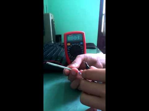

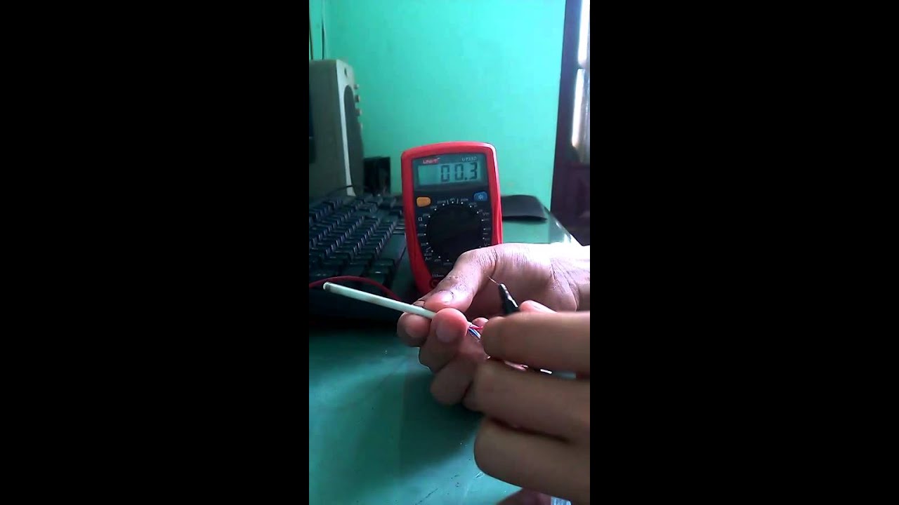

--- Về việc xác định thì điện trở của dây may so nhỏ hơn ... đặc biệt khi đo ở thang đo ôm điện trở dây may so có 2 đầu bằng nhau ( khi đảo kim đo ) ... còn 2 đầu cảm biến thì có điện trở không bằng nhau khi đảo kim ! ( Bạn có thể dùng đồng hồ đo để xác định )

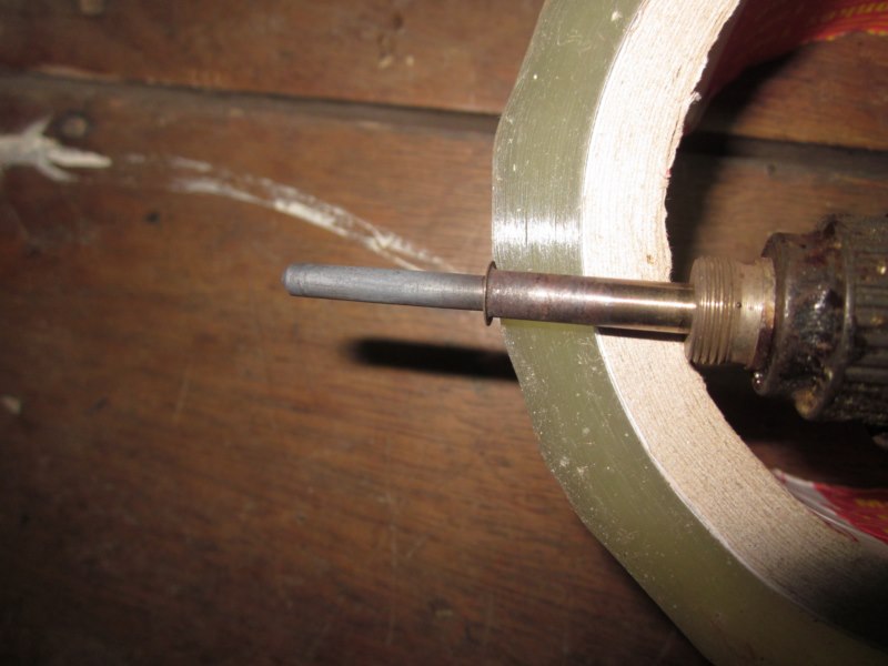

Rồi 100% tàu rồi bác ah, tay hàn của em lõi sứ trắng đây (cái này mua lõi kim loại về thay chắc được phải ko bác?). HixHix nhìn đồ bác xịn quá thấy ham!Nguyên văn bởi queduong Xem bài viếtNhìn hình của bạn ( cái tay hàn thì đúng chất Tàu đểu 100% ) - Tàu có 3 , 7 loại Tàu ... nhưng của bạn " kiểu hàng gia công vậy - khác với hàng nhà máy"

Ờ , đương nhiên cái lõi kim loại xịn thì nó ngon hơn rồi ( còn cái vỏ nhựa miễn là cầm tốt, không bị biến dạng, nóng chảy là được ) - Về việc vỏ nhựa, hình thức không quá quan trọng !Nguyên văn bởi kingofthevua Xem bài viếtRồi 100% tàu rồi bác ah, tay hàn của em lõi sứ trắng đây (cái này mua lõi kim loại về thay chắc được phải ko bác?). HixHix nhìn đồ bác xịn quá thấy ham!

Em dùng đồng hồ kim đo, đảo kim 2 đầu mayso thì bằng nhau. sao đảo kim 2 đầu sensor bằng nhau nữa bác ah ....!Nguyên văn bởi kingofthevua Xem bài viếtRồi 100% tàu rồi bác ah, tay hàn của em lõi sứ trắng đây (cái này mua lõi kim loại về thay chắc được phải ko bác?). HixHix nhìn đồ bác xịn quá thấy ham!

Thanks bác, có video hướng dẫn tốt quá! Sẵn bác cho em hỏi, cái đồng hồ bác dùng trong video hiệu gì ah? bao nhiêu k ah?Nguyên văn bởi chung1608 Xem bài viết
UT33 190k !Nguyên văn bởi kingofthevua Xem bài viếtThanks bác, có video hướng dẫn tốt quá! Sẵn bác cho em hỏi, cái đồng hồ bác dùng trong video hiệu gì ah? bao nhiêu k ah?
