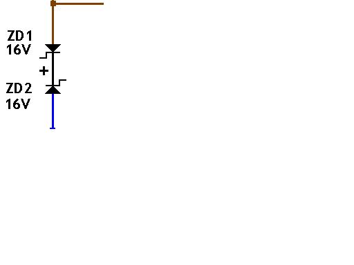

em vẽ như vậy nè cho nhanh máy em bị virus nên ko add file được.
[ATTACH=CONFIG]31387[/ATTACH]
bác nào giải thích hộ em cái. Thanks
cũng ko có gì lạ lắm, con Zd2 phía dưới mắc đúng công dụng của Zener thì đầu ghi dấu cộng có điện áp 16V (nếu nguồn cấp vào trên 16V nhá ). Còn con Zd1 mắc như thế thì chỉ như diode thường thôi, đầu trên cùng có điện áp là 16.7V

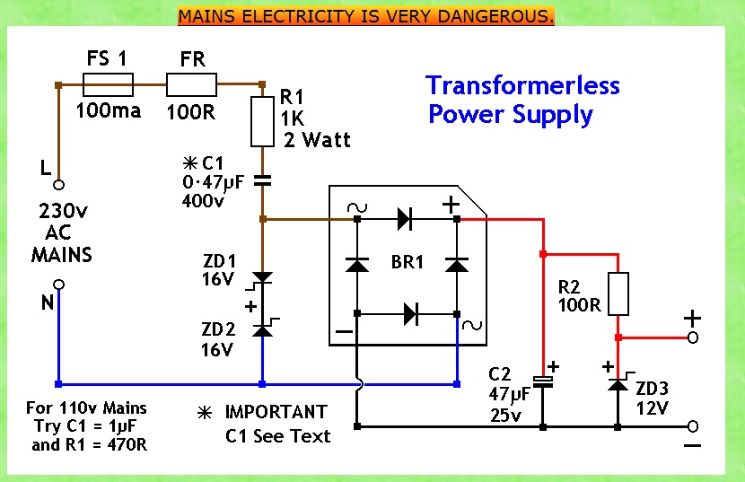

Bác nói như vậy là ko đúng rùi, người ta mắc cả 2 con zener thì phải có lí do chứ.Bác xem em nói có đúng ko nhé.
Với nguồn xoay chiều, ở nủa chu kì đầu, đầu phía trên là cực dương, phía dưới là âm. Khi đó, zd1 được phân cực thuận, đóng vai trò như một diod thông thường. Còn zd2 phân cực ngược, bó sẽ ghim áp lại ở múc 16v. Ở nữa chu kì sau, đầu trên là cực âm, dưới là dương. Khi đó zd2 đóng vai trò như diod thông thường và zd1 sẽ ghim áp ở mức 16v.
Như vậy, mạch có tác dụng ghim áp ở cả 2 chu kì, còn bác chung nói zậy thì thử thay 1 trong 2 con bằng diod thường rùi xem đồ thị của điện áp ra thử xem. Bác sẽ thấy ngay sự khác biệt. Bye
không thấy ảnh lúc đầu mắc có 2 con diode thôi sao, có cái phần mạch phía sau đâu, thử cấp nguồn DC vào 2 con đó xem, phải 16.7 ko.
"Đọc kĩ hướng dẫn sử dụng trước khi dùng"
Bác chưa xem cái mạch người ta mới post à, nguồn vào là 220V AC. "Đọc kĩ hướng dẫn sử dụng trước khi dùng"

Mạch này có vẻ hơi ...thừa $. Mạch này chỉ để ghim áp cho tín hiệu là tốt thôi. Còn mục đích của mình là lấy ra dòng Dc thì cần gì phải ổn áp cả 2 nửa chu kì rồi lại đưa qua cầu nắn ? Sao không đưa qua cầu nắn trước rồi mới qua zenner như thế sẽ tiết kiệm được 1 zenner.
