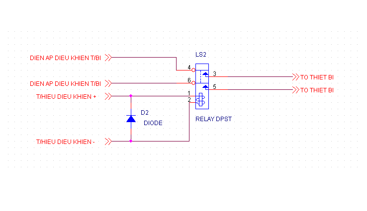

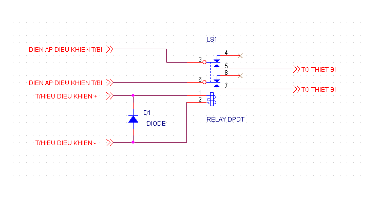

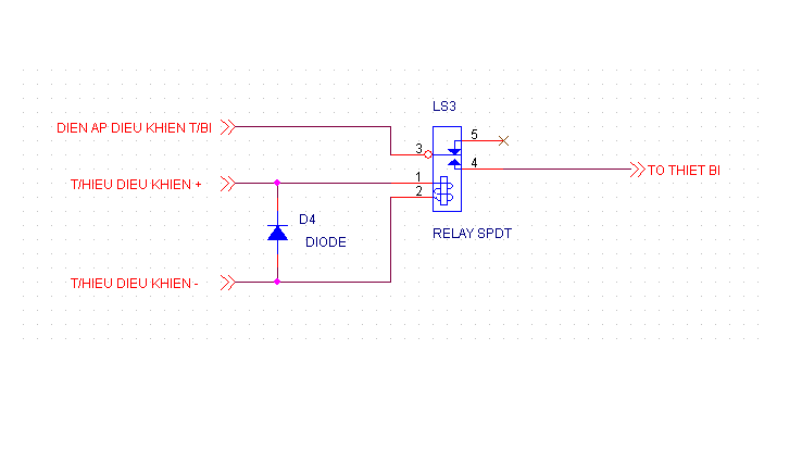

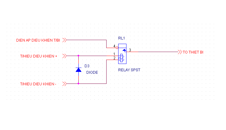

có ai bít xin chỉ mình cách sử dụng rơle với ( 5 chân và 8 chân) chân nào mắc với nguồng nào xin nói rõ, thank.mình muốn làm mạch dùng quang trở để điều khiển đèn nhưng ko bít sử dụng rơle
chào bạn.
mình nói cho bạn về cái role 5 chân nhé, còn loại 8 chân bạn tự tìm hiểu nhé
loại Relay 5 chân gồm các chân sau:
thành phần chính của Relay chính là cuộn hút và tiếp điểm
+chân 1và chân 2 được nối vào cuộn hút, khi có điện vào cuộn hút sẽ hút tiếp điểm chuyển từ vị trí 4 xuống tiếp điểm 5
+ chân 3: đặt điện áp(nếu là loại Relay12V thì đặt 12V DC vào đây)
+ chân 4, chân 5: tiếp điểm.
Thường thì chí thấy loại 5 hoặc 8 chân. Loại 5 chân thì như trên còn loại 8 chân thì thêm 1 tiếp điểm nữa tức là gồm thêm 3 chân tương đương chân 3, 4, 5 của rơ le 5 chân. Nếu là loại 8 chân omron thì dễ dàng thấy sơ đồ chân phía trên của role.
mình sử dụng điện 12v vào mạch và điều khiển đèn sử dụng 220v và mình mua rơle như hình vẽ thì phải đưa nguồn 12v vào đâu và 220v vào đâu! xin nói cụ thể dùm có hình minh họa càng tốt!thank, nếu đấu nhằm thì có chết rơle không?
đương nhiên 12 V phải đưa vào cuộn dây còn đầu 220 V mắc nối tiếp với Rơ le tuy nhiên phải chọn rơ le có tiếp điểm chịu được dòng điện qua tải nói chung là khi chuyển mạch rất dễ phát sinh tia lửa điện rất dễ o xi hóa tiếp điểm. SAo 0 dùng rơ le bán dẫn, triac, diac hoặc SCR nhỉ

thông thường trên thân rơle có ghi rõ sơ đồ, nhưng nếu ko có thì xác định bằng cách dùng đồng hồ ( ĐỐI VỚI RƠLE 5 CHÂN), chạm kim vào 2 chân bất kỳ nêu thấy số ohm từ vài trăm thì đó là cuộn khiển( nối với nguồn điện) kêt tiếp chập kim vào 2 chân nào đó mà thấy trở = 0 thì 2 chân này thường đóng khi rơle chưa cấp điện, chân còn lại sẽ nối thông với 1 trong 2 chân kia khi cấp điện cho relay,Rơle 8 chân thì cách đo cũng tương tự có khác 1 tý xíu, nghe thì có vẻ loằng ngoằng nhưng cũng đơn giản thui.
