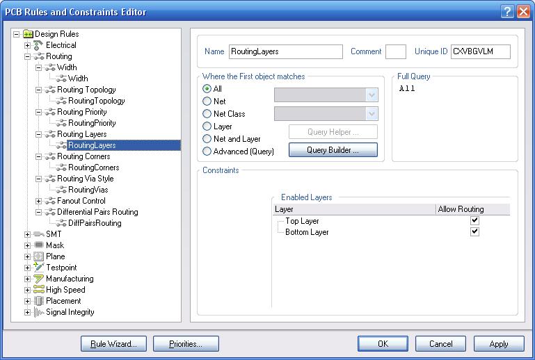

                    Nếu khi vẽ PCB bạn vẽ tay thì không quan trọng đó là bao nhiêu lớp, còn khi auto route muốn chỉ có một lớp thì bạn có thể chỉnh trong Design Rules.
                    Design --> Rules... --> Chọn nhánh Routing --> RoutingLayers
                    Trong mục chọn Allow Routing, bạn chọn lớp nào muốn route.
                    Còn mạch in 2 mặt nếu làm thủ công thì cần khéo tay chút, còn đi đặt thì khác nhau ở xiền

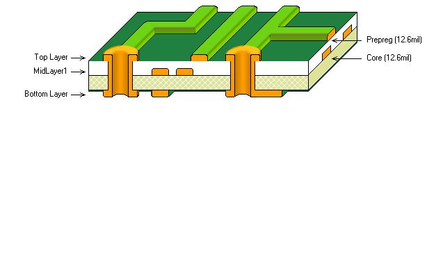

                        Mạch in 2 mặt hay 2 lớp có khác nhau nhưng nói thì vẫn hiểu được đó là loại nào, trên một board đồng thì có mặt trên và mặt dưới (Top Layer và Bottom Layer), VN vẫn thường làm loại này, theo mình gọi đúng thì đây là 2 mặt 1 lớp.
                        Còn khi có hai lớp tức là có một lớp ở giữa nữa thì theo mình phải gọi là 2 lớp và 3 mặt.
