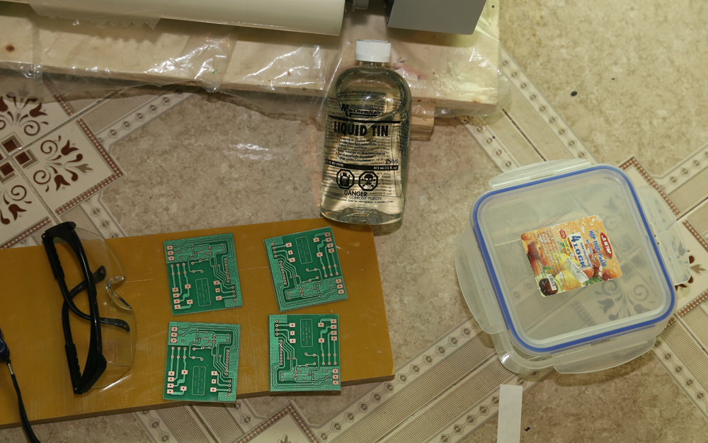

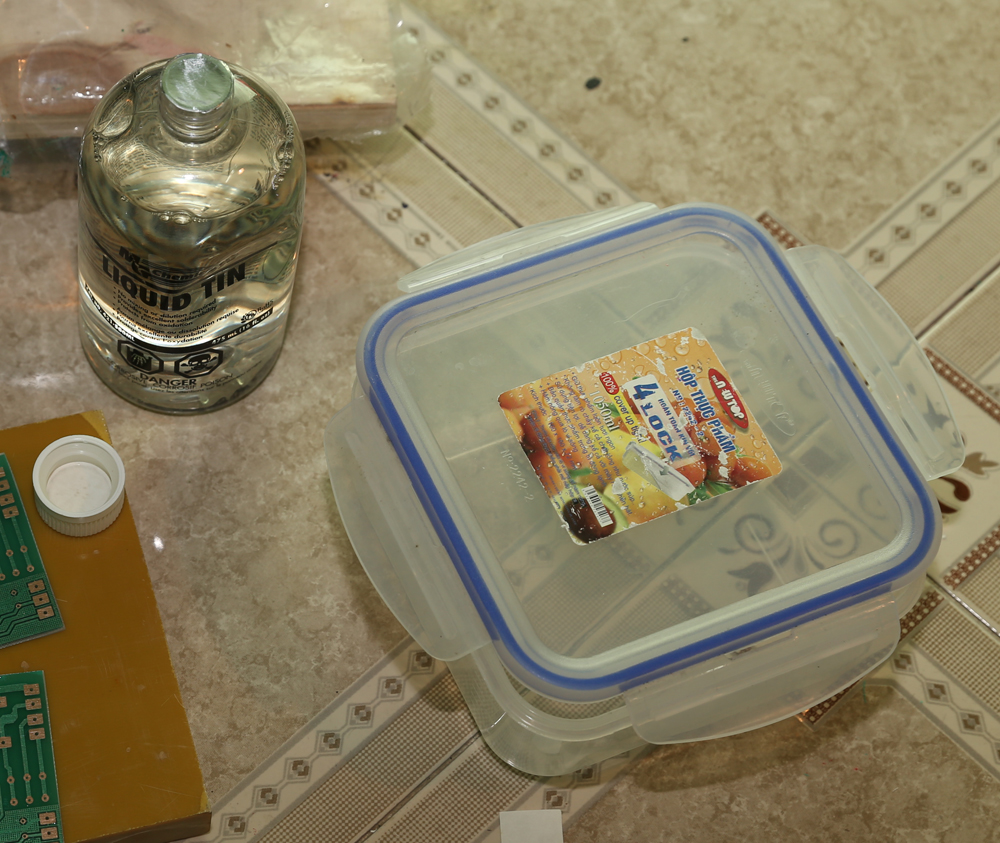

9 . Chuẩn bị " Phá trinh ". Nghe lời bác KVLV, em phải đi mu ngay cái kính bảo hộ, với lại mấy đôi găng tay cho an toàn.
Cái hộp 4 Loock "The NewTop" của Song Long là em ăn chộm của vợ em. Vợ em mà biết nó phạt em nhịn đói 3 hôm luôn đấy
Cái hộp này có ưu điểm là dùng xong lấy nắp đậy vào là kín luôn, lần sau mở ra cứ thế mà dùng. Nhựa Song Long tốt thật đấy
10. Em nó vẫn còn trinh nguyên đây các bác ạ, thảo nào chọc hơi khó

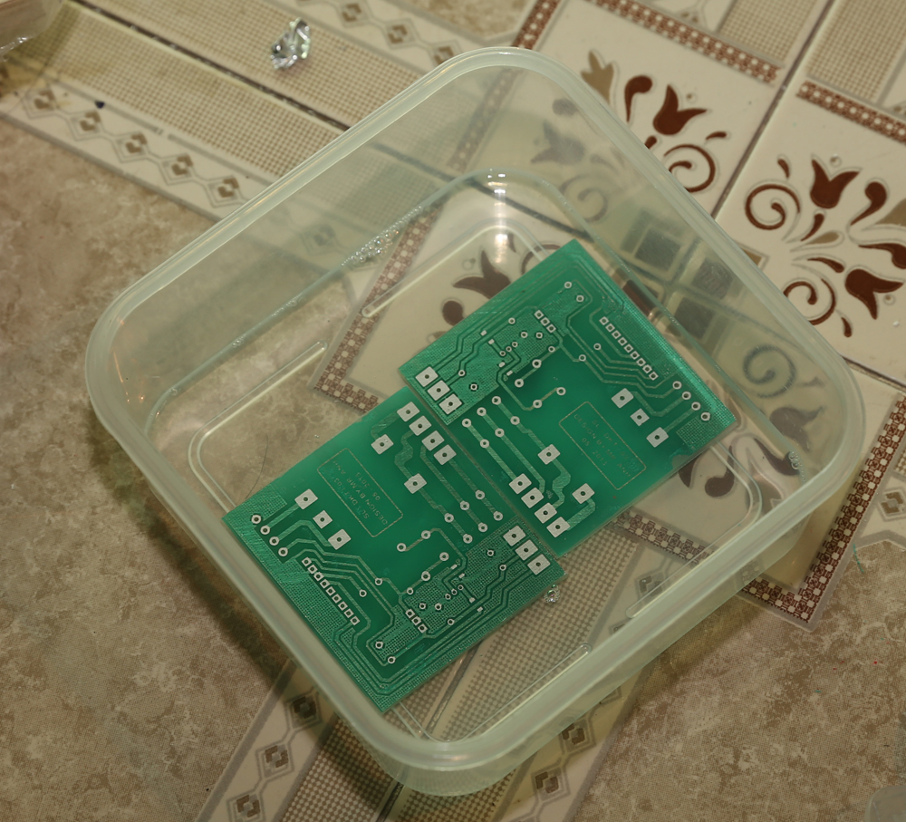

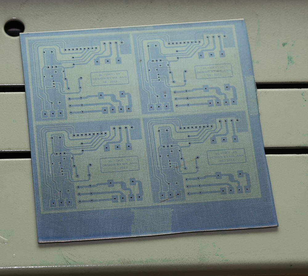

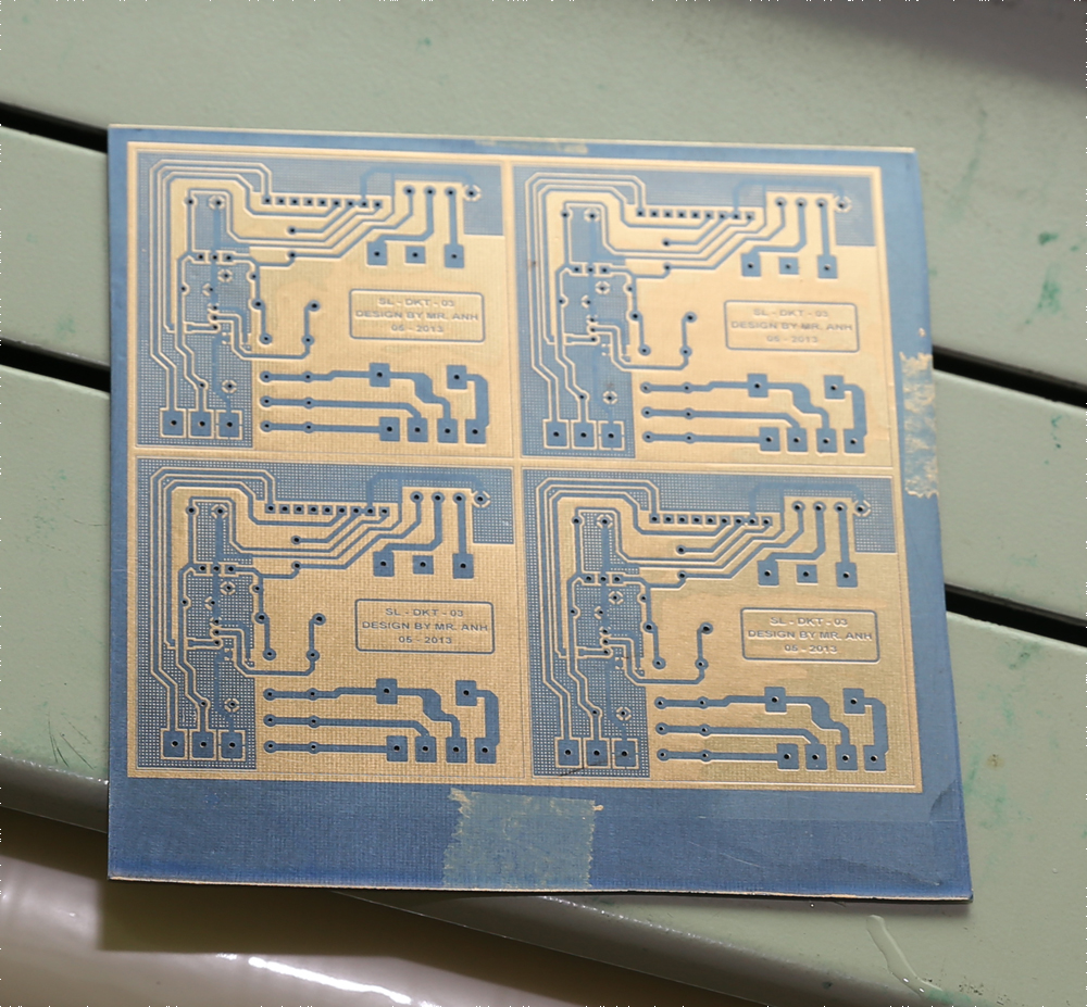

11 . Cho mạch vào, đổ vừa ngập, mới chỉ hết khoảng 50ml đã ngập rồi. Cái lọ này chắc em dùng hết đời quá, thế mà hôm mua em lại máu quá, làm luôn 2 lọ..... Hix....

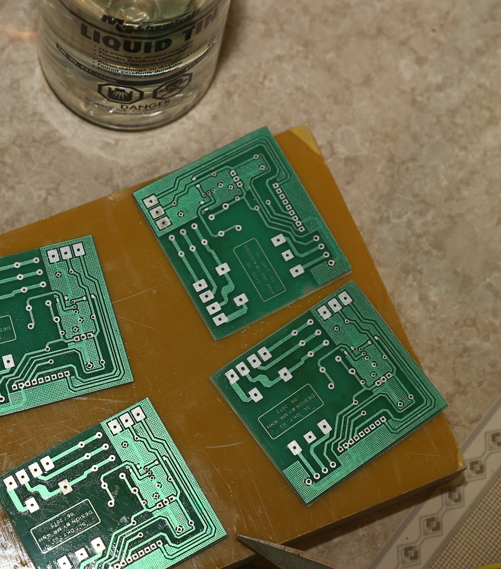

Cho vào một cái là thấy nó phản ứng liền các bác ạ, em ngâm 2 phút cho cẩn thận

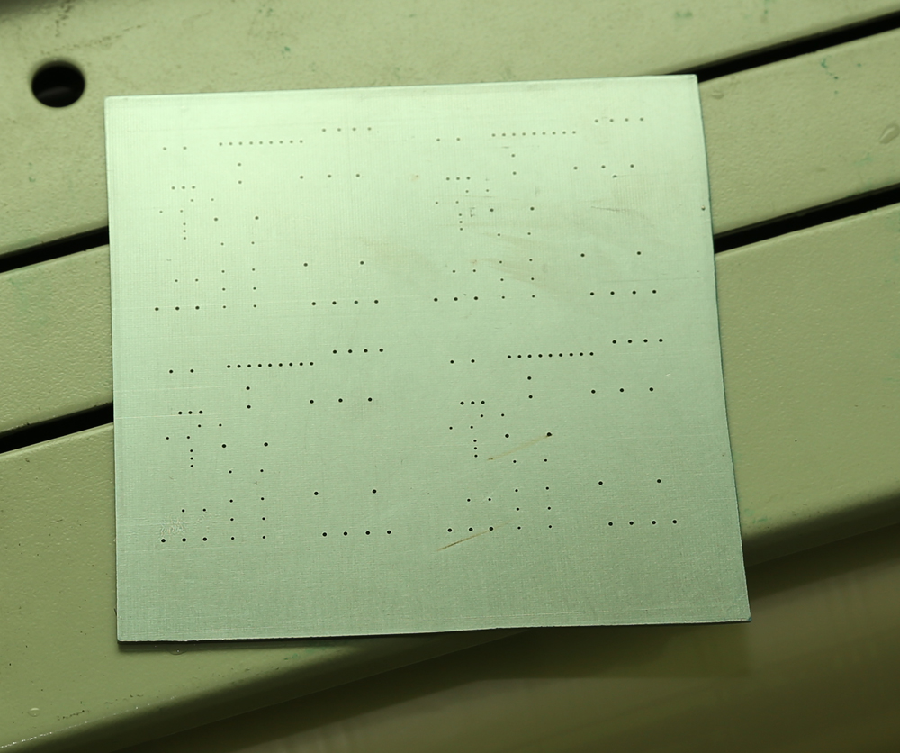

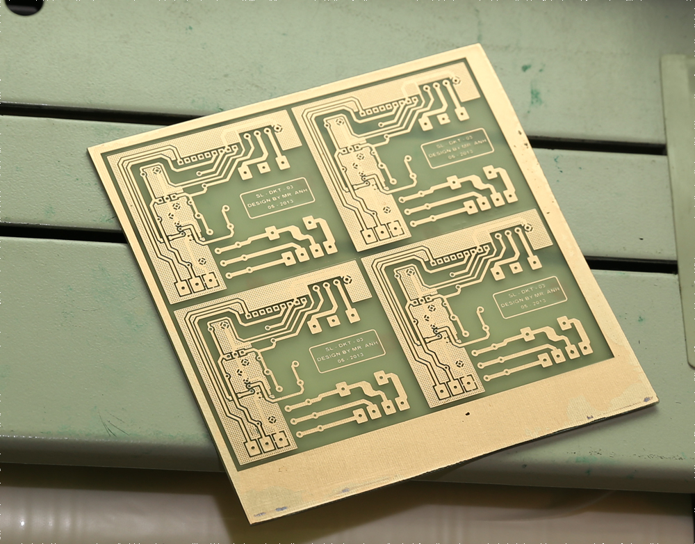

12 - Kết quả. Nói chung là đẹp, sáng bóng, lấp la lấp lánh như bạc....

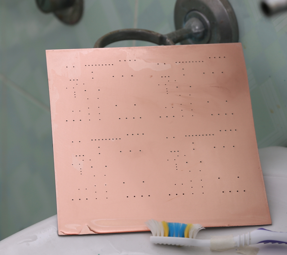

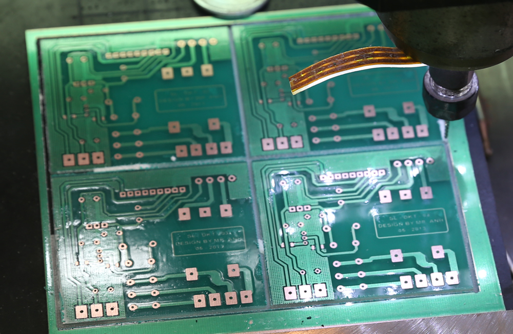

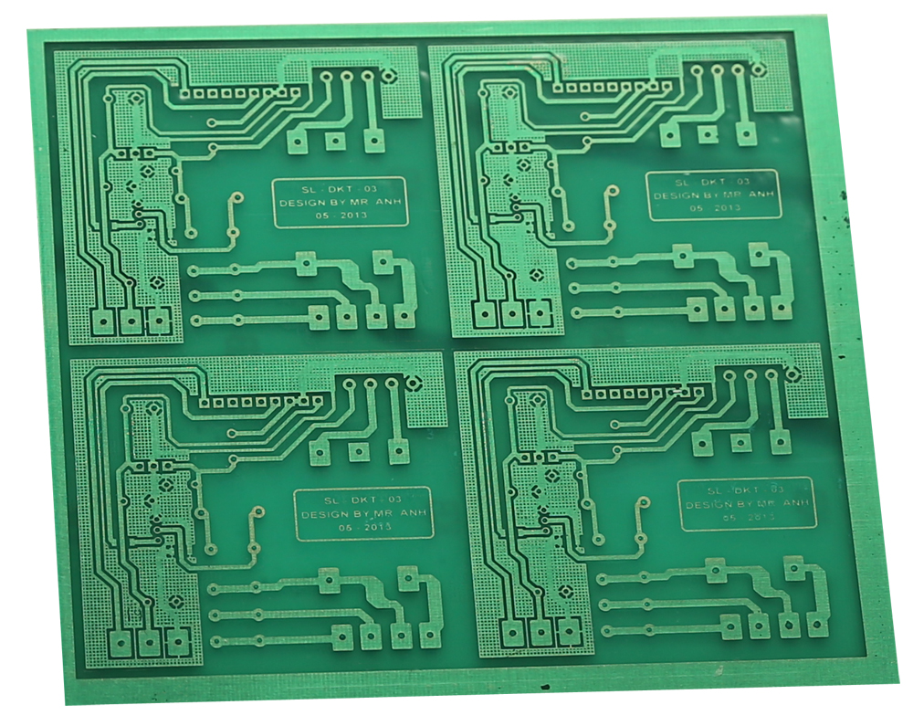

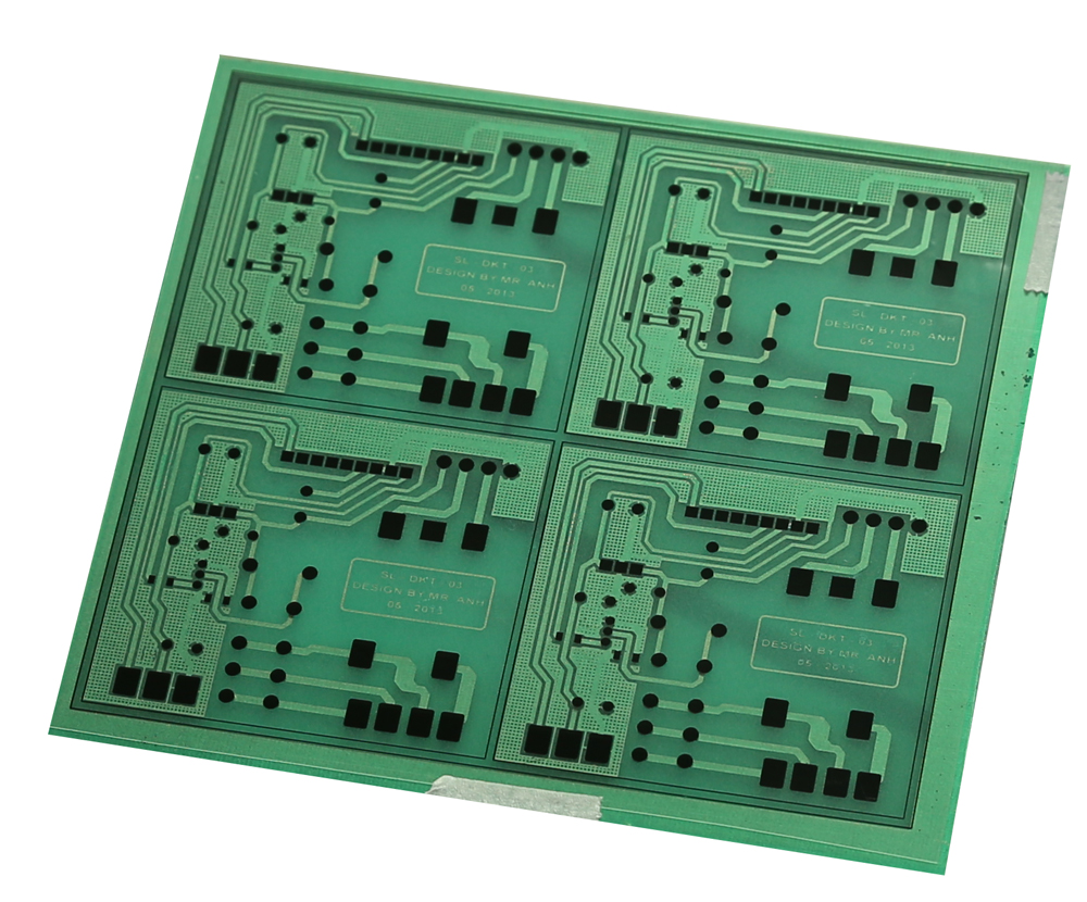

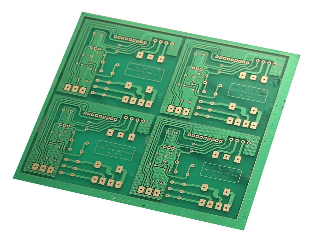

13 - Sau khi kết thúc bước 12, em rửa và sấy khô. Mới nhớ ra cái phủ xanh quên không chụp thêm sau khi hiện bản 1 tiếng nữa cho nó cứng hẳn, Thế là cho vào thùng chụp, rồi nằm xem phim, ngủ lúc nào không biết. Đúng là "phá trinh " mệt thật

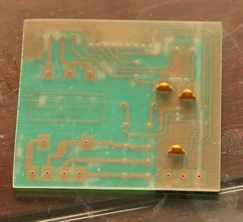

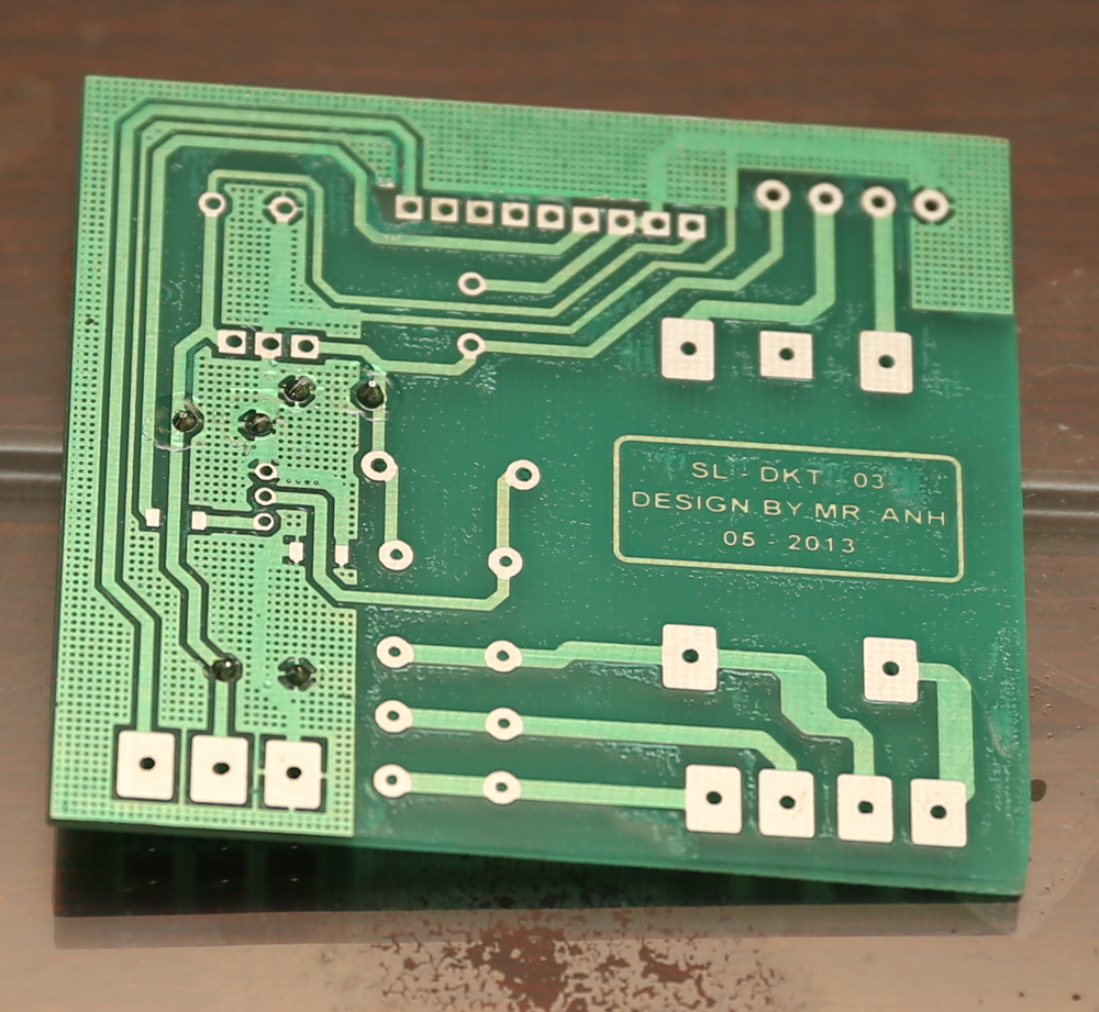

Sáng ra mới thử hàn xem nó có ra gì không. Em thử hàn không có Flux, và có Flux đều dễ hàn (Có Flux thì bóng hơn)
[MENTION=238347]ngocanh77[/MENTION] ở post #100, bạn dùng cái hộp của vợ, tốt nhất là dùng luôn và mua cái mới cho vợ.
Bạn có thấy trên "bình" liquid tin có hình đầu lâu và 2 khúc xương, có chữ poison ở đâu trong lời hướng dẫn. Không thể lấy cái hộp này dùng thức ăn nữa.
Biết rằng rửa nước sẽ mất đi tính độc nhưng với tôi sẽ không dùng hộp này nữa cho an toàn.
Nói chung bạn làm mạch rất đẹp, chắc bạn đang kinh doanh dịch vụ này.
Em không làm mạch in bác ạ, ai thích làm thì đến nhà em em cho mượn đồ nghề mà làm, em cũng lười lắm
Còn cái hộp, em giấu tịt ở trong gầm tủ rồi, bên ngoài còn đề chữ " Hộp đựng AXIT - LIQUID TIN " để đề phòng vợ em nó tiếc của bác ạ. Cảm ơn bác đã hướng dẫn và nhắc nhở ạ!
