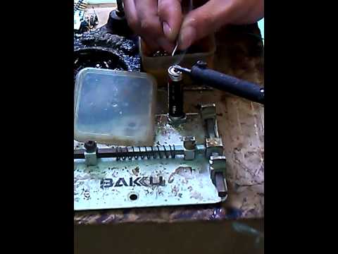

Tình hình là em muốn hàn chì vào cục pin tiểu hay đại loại là ko phải đồng (Cu) . Em đem mài đi ,rửa sạch rùi hàn ,nhưng dính ko chắc tý nào cả. Xem trên mạng thì họ bảo dùng dung dịch AlCl3 rùi chấm vào chỗ đó ,cứ thế mà hàn thôi có phải ko ạ ?
Cách hàn chì vào cục pin tiểu
Nắp cực + của nó bằng đồng ... có thể mài lớp mạ và hàn dễ dàng
Cực - của nó cũng có miếng sắt lót , đánh sạch cũng hàn dễ dàng
( chỉ cần thiếc + nhựa thông + đánh sạch vị trí cần hàn + mỏ hàn đủ nhiệt là OK )Module RF chuyên dụng điều khiển, truyền dữ liệu, thiết kế đề tài, dự án điện tử - chuyển giao công nghệ... ĐT: 0904964977 - email: dientuqueduong@yahoo.com

Nó là axit đậm, ra chợ hóa chất mà mua ( chú ý để xa tầm tay trẻ em và phụ nữNguyên văn bởi dongochieu Xem bài viếtĐúng là mình có nhìn thấy 1 a bạn thợ dùng d.d đó để chấm vào hàn các mối sắt nhưng giữ bí mật ko cho biết mua ở đâu,có ai biết chỉ giùm AE nhé....
Bạn cạy lớp lót ở cực âm pin thì hàn thẳng được vào lớp kẽm của cực âm. Còn cực dương bằng sắt mạ thì phải dùng thuốc hàn.Nguyên văn bởi mylove9999 Xem bài viếtTình hình là em muốn hàn chì vào cục pin tiểu hay đại loại là ko phải đồng (Cu) . Em đem mài đi ,rửa sạch rùi hàn ,nhưng dính ko chắc tý nào cả. Xem trên mạng thì họ bảo dùng dung dịch AlCl3 rùi chấm vào chỗ đó ,cứ thế mà hàn thôi có phải ko ạ ?
Bạn ra cửa hàng hóa chất mua axít clohiđric (công thức h-cl)và cho kẽm vào để tạo ra dung dịch muối kẽm Zn-cl2. Cạo sạch lớp sắt định hàn và cho dung dịch Zn-cl2 vào chỗ đố, khi cho mỏ hàn nóng vào thì kẽm (Zn) sẽ bám phủ lên sắt mà kẽm lại hàn được thiếc vào.
Cũng có người chỉ cho ít kẽm vào a xít để khi cho thuốc hàn vào sắt thì a xít sẽ tẩy luôn chỗ sắt định hàn. Nhưng cách này a xít nhiều nên cất kỹ để trẻ em không động được vào tránh nguy hiểm.
dính cũng khá chắcNguyên văn bởi mylove9999 Xem bài viếtTình hình là em muốn hàn chì vào cục pin tiểu hay đại loại là ko phải đồng (Cu) . Em đem mài đi ,rửa sạch rùi hàn ,nhưng dính ko chắc tý nào cả. Xem trên mạng thì họ bảo dùng dung dịch AlCl3 rùi chấm vào chỗ đó ,cứ thế mà hàn thôi có phải ko ạ ?
Chắc là bạn ra nơi sửa két nước ô tô mua và cho thêm kẽm vỏ pin đã hết điện vào để dùng cho rẻ. Cho kẽm vào a xít đến khi không không còn sủi bọt nữa thì để đến khi còn 1 giọt vẫn hàn được sau khi cạo lớp vỏ sắt.Nguyên văn bởi mylove9999 Xem bài viếtvậy cuối cùng là xài loại nào vừa túi tiền , lại hàn ngon ạ.
Còn a xít mua ở chỗ bán hóa chất thì thường có loại chai nửa lít giá khoảng 50.000đ, nhu cầu của bạn chắc chỉ dùng đến 1/10 số đó thôi, có lần tôi đã mua nhưng phải đổ đi 2/3 số a xít đó vì không đủ kẽm để trung hòa hết số a xít đó, để nguyên a xít lại sợ nguy hiểm. À cái vỏ pin cũ made in Hồ Cẩm Đào bạn đừng dùng cho vào a xít vì đó là hợp kim, làm thuốc hàn thì độ bám dính thiếc kém, bạn dùng vỏ kẽm của pin Việt Nam mới tốt.
A xít ở bình ắc quy là loại a xít khác (công thức h2so4), không dùng làm thuốc hàn được.Nguyên văn bởi mylove9999 Xem bài viếtem có thể lấy axit từ bình ácquy ra , rồi cho Zn vào đời chờ tác dụng xong liệu có xài đựơc không ta ?
