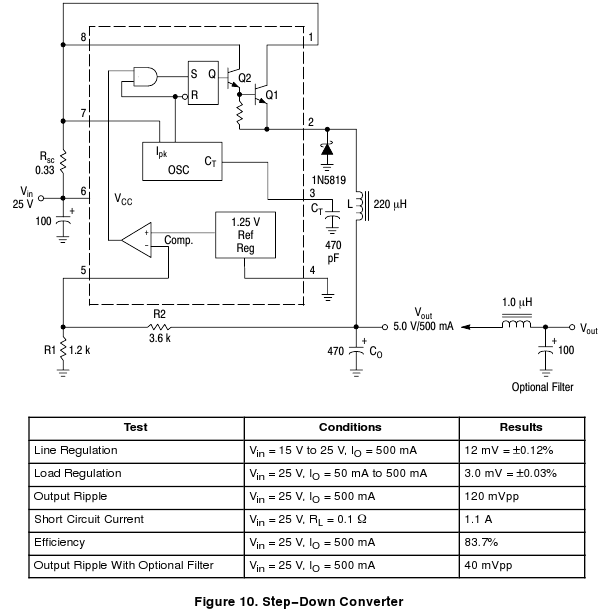

Tình hình là thế này :Tôi có đứa cháu đang tập đi ,mua cho nó cái oto của Tầu để 2 ông cháu dắt nhau đi chơi .Ngặt nỗi nó dùng acu 6 v mà dung lượng bé quá .Có lần 2 ông cháu đang đi thì hết điện !!!Bế cháu thì bỏ xe .Tôi định dùng acu 12v (sẵn ,dễ mua) để xài nhưng đang tìm mạch chuyển từ 12 xuống 6v .(Cái xe này có cả điều khiển xa ,tất nhiên chỉ có 1 tốc độ tiến ,lùi và chuyển hướng thôi )Anh em nào có cao kiến xin chỉ dùm

Nếu bác đã muốn làm thì chẳng khó gì để chế bộ ổn áp kiểu xung hiệu suất cao cỡ 80% trở lên. Sử dụng MC34063 theo sơ đồ sau
Để có đầu ra 6 VDC (thay vì 5 VDC như trong sơ đồ), điện trở R2 cần thay đổi giá trị từ 3K6 thành 4K7; khi đó điện áp đầu ra cỡ 6,1 VDC. Mặc dù trong sơ đồ nói rằng điện áp đầu vào tối thiểu 15 VDC, thực tế 12 VDC vẫn được.
Tất cả các linh kiện trong sơ đồ đều mua được ở hàng Mai Khanh chợ trời HN (hoặc hàng linh kiện khác), kể cả cuộn cảm. Nếu làm mạch bằng tay, giá thành tổng linh kiện + mạch vào khoảng 15 nghìn, và chắc chắn không quá 20 nghìn, tùy thuộc khả năng mặc cả của người mua.
Nếu muốn tăng chất lượng của nguồn, có thể tăng dung lượng cuộn cảm L từ 220uH trong sơ đồ thành 330uH và tăng dung lượng tụ lọc nguồn đầu vào.
Nếu bác muốn tham khảo thật chi tiết về linh kiện MC34063, nên xem datasheet gửi kèm bài viết này.

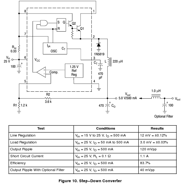

Nhưng chưa chắc mạch của bác đã đủ công suất cho xe. Bác tính lại xem?!Nguyên văn bởi bqviet Xem bài viếtNếu bác đã muốn làm thì chẳng khó gì để chế bộ ổn áp kiểu xung hiệu suất cao cỡ 80% trở lên. Sử dụng MC34063 theo sơ đồ sau
Mọi thứ đơn giản thôi, nếu đã muốn làm ...
Bạn nói đúng - khả năng lớn là không đủ. Nhưng người mở luồng này có nói gì về yêu cầu dòng điện đâu ? có yêu cầu mới biết đường mà thiết kế chứ.
